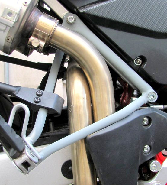

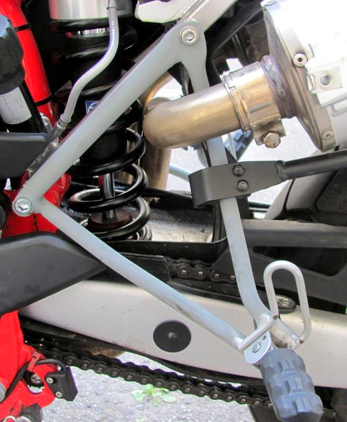

    Also, da der Winter ansteht und nach dem TET Polen einiges an Optimierungen notwendig ist an meiner Maschine werde ich die Idee vom ADV Forum aufgreifen und 3/8 UNC Schrauben einsetzen. Dann halten sich die notwendigen Modifikationen minimal-invasiv und gleichzeitig wird eine stark erhöhte Sicherheit gewährleistet.
    Gewindelänge wird dann auch auf ~30mm links und rechts erweitert.

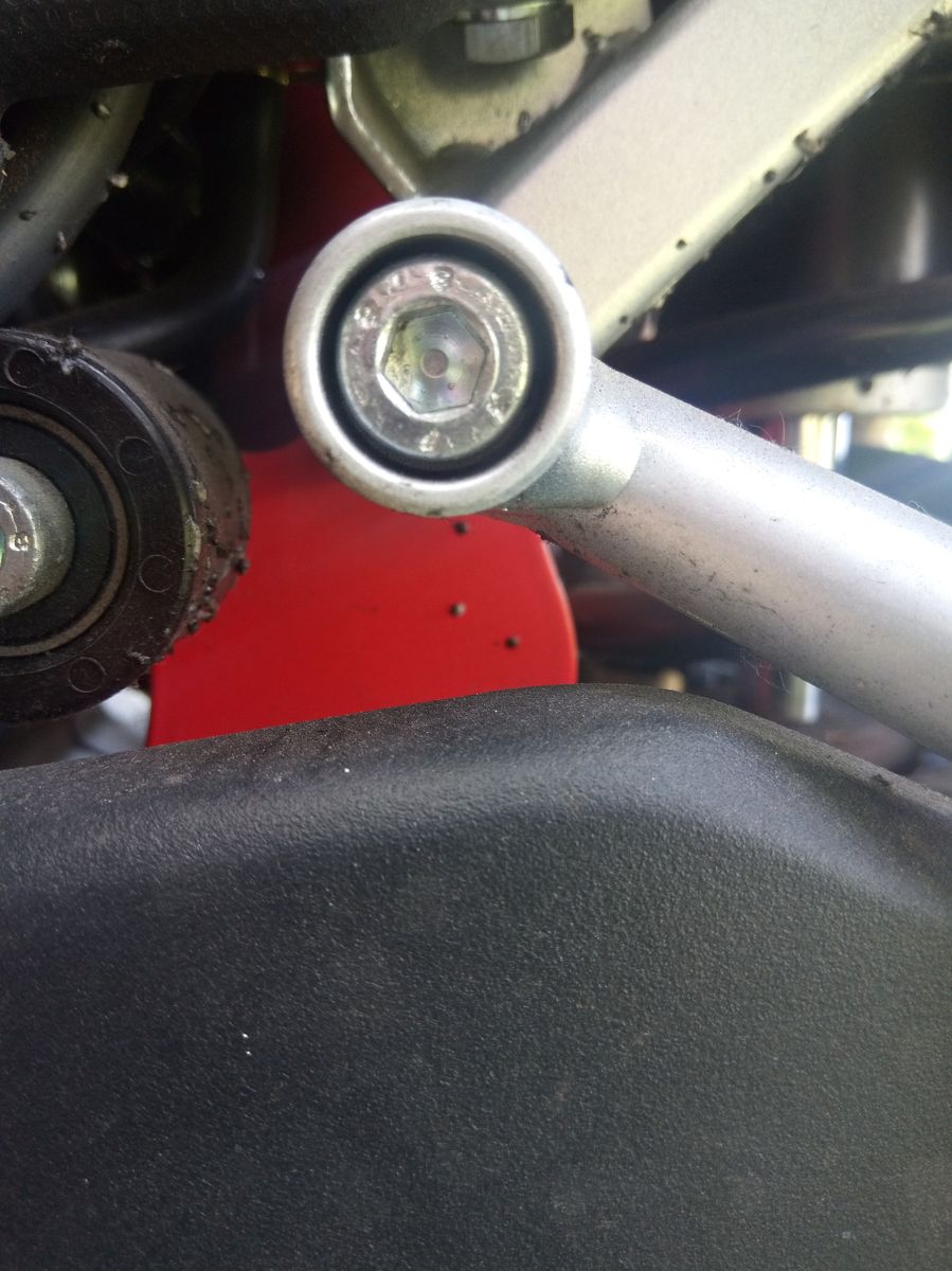

    Ich hatte vor einigen Monaten bei meinem SWM Händler nachgefragt, ob denn bezüglich der Rahmenverschraubung etwas beim Importeur bekannt sei und ihm von meinem Fall berichtet.
    Tatsächlich hatte der Importeur darauf hingewiesen (warum erst nach Nachfragen??). Ich habe jetzt zwei 10.9er Schrauben vom Händler zugeschickt bekommen und tausche die Schrauben aus.
    Nick

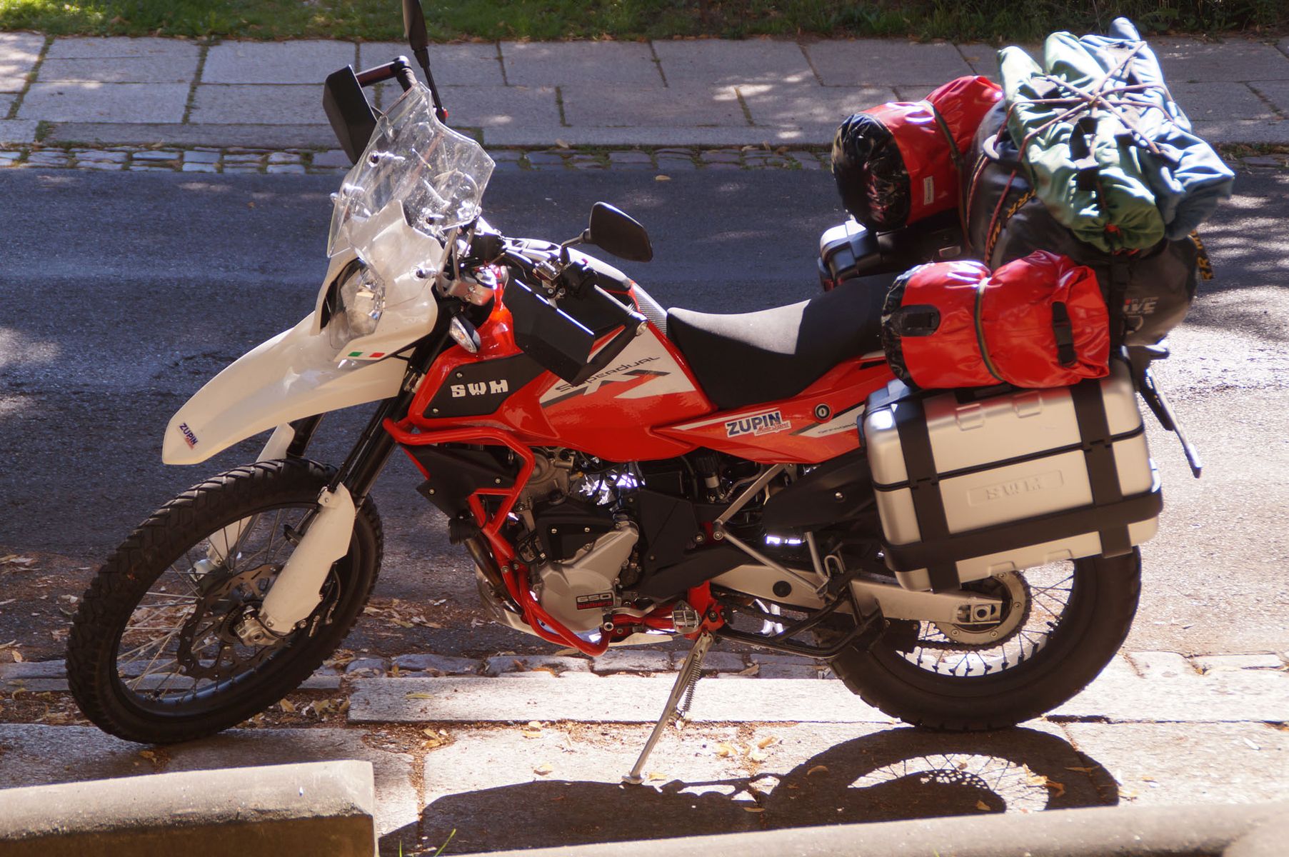

    Grüße.

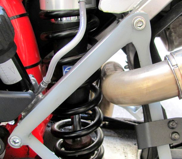

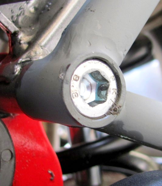

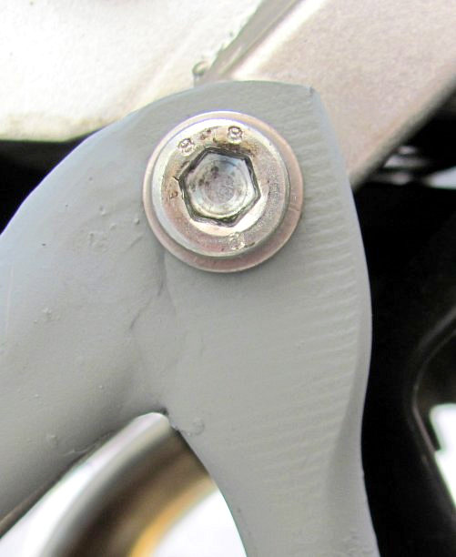

    Ich habe jetzt auch die unteren Rahmenheckschrauben durch die festeren 10.9er ersetzt, welche ich mir beim Schraubenhändler geholt habe. Zu meinem großen Erstaunen waren aber die originalverbauten noch kerzengerade, ließen sich (bei entlastetem Rahmenheck) wunderbar herausdrehen und auch das Gewinde war noch bestens. Und das, obwohl ich schon für eine Urlaubstour mit voller Beladung unterwegs war und meine Frau die linke Fußraste als Steigbügel verwendet. Wahrscheinlich ist die perfekte Passung des Rahmenhecks wirklich die wichtigste Größe in dieser Problematik.
    Waldi

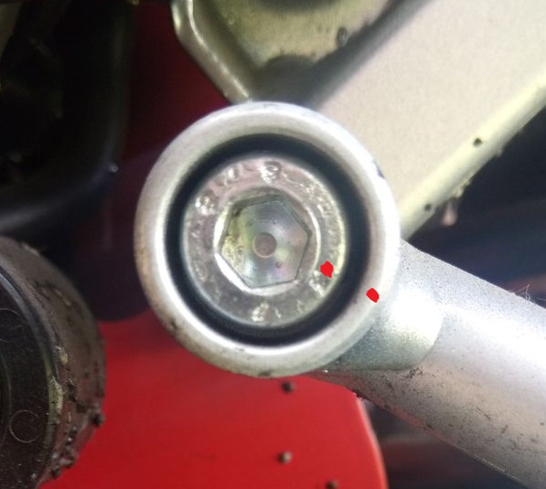

    An meiner kürzlich zugelegten 650SM habe ich direkt mal die Schrauben gecheckt.
    Und siehe da, auf der linken Seite ist genau diese Schraube abgeschert.
    Gerade rausgebohrt und dabei die Minderwertigkeit des Gewindes festgestellt.
    Ich hole mir 15 mm längere 10.9 er Schrauben und sichere die Schraube zusätzlich mit einer Sicherungsmutter ab.
    Platz zum Rahmenrohr ist zu genüge da. Beim nächsten Abriss kann ich den Rest dann mit der Mutter nach hinten rausschrauben.

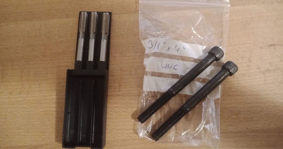

    Heute kamen die Zollschrauben und meine Gewindeschneider für den Heckrahmenhilfsträger. Alle Schrauben sind vergleichbar mit metrischen 12.9 Schrauben. Der Schaftdurchmesser beträgt 9,5mm, bei Bedarf drehe ich mir das Gewinde noch ein bisschen ab.
    Mal sehen wann es dann mit dem Umbau losgeht. Ich versuche euch auf dem Laufenden zu halten.

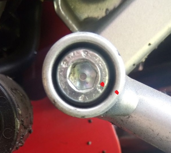

    So, Supergau nun auch bei mir. Linke Rahmenschraube dreht durch. Also entweder Gewinde im Popo oder Schraube abgerissen.
    Fiel mir bei einer Kontrolle nach dem Ölwechsel heute auf. Also wird am Wochenende bzw jetzt im kommenden Winter/Herbst das ganze mit dem 3/8 UNC Gewinde angegangen. Mit ein wenig Glück ist nur das Gewinde defekt und die Schraube nicht.... Mal schauen :)
