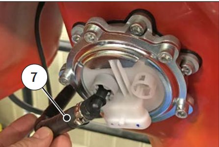

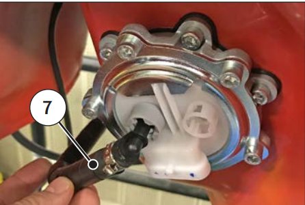

    Da heißt es in der Anleitung ...
    - Den Tank anheben und den Verbindungsschlauch
    (7) zur Drosselklappe abnehmen;
    - Den Tank abnehmen;
    Die Schlauchschelle ist verpresst. Ist der Plasteschlauchbogen nur eingedrückt?
    Gib es da nen Trick?
    nicht den Schlauch an der Pumpe abmachen ,sondern an der Einspritzanlage.
    Da gibt es 2 Flächen ,die zusammen gedrückt werden müssen und dann abziehen

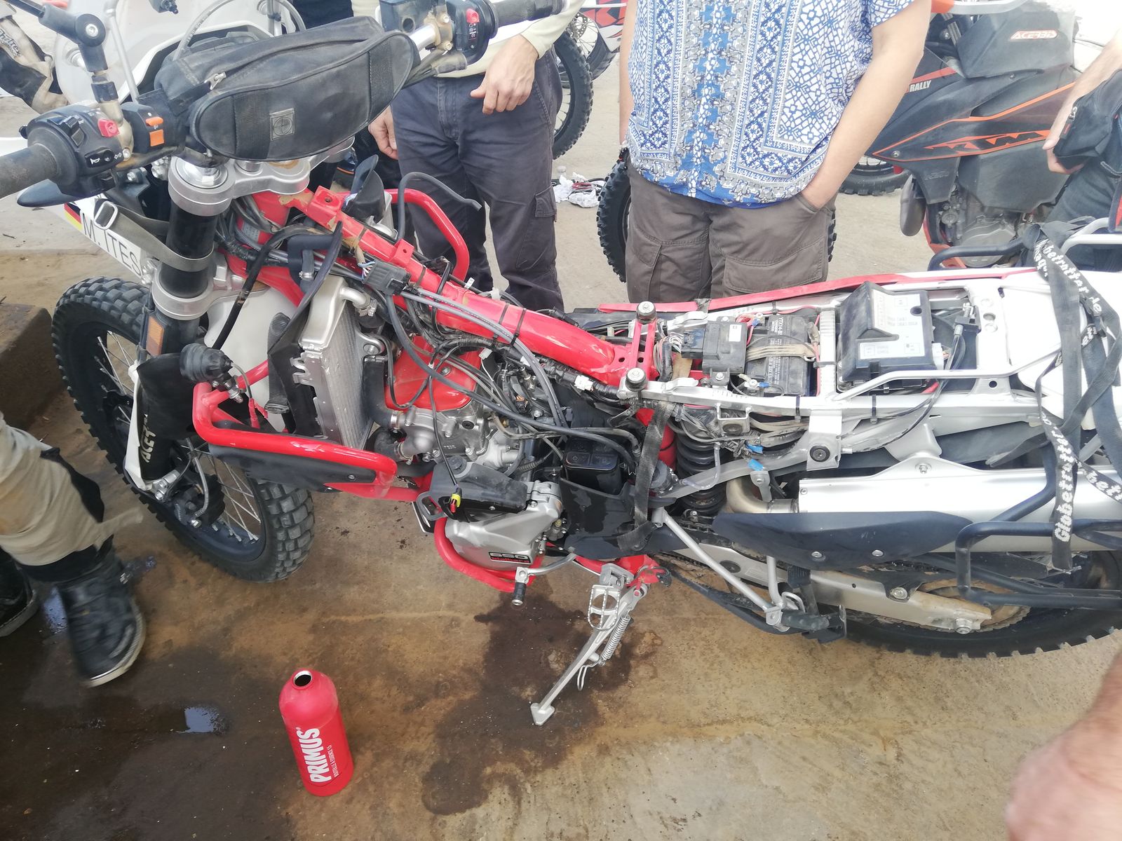

    Ich schraube den Tank vorne am Lenkkopf ab, nachdem ich oben die Plastehaube am Tankeinfüllstutzen heruntergeschraubt und den Verbindungsschlauch der beiden Tankhälften an der dafür vorgesehenen Schnellkupplung getrennt habe. Als nächstes hebe ich den Tank vorne an (während ich ihn hinten in der Aufhängung belasse) und klemme einen etwa 10cm Holzklotz zwischen Tanköse und Lenkkopf. Jetzt kann ich mit meinem (dürren) Arm drunter langen und den Rest erledigen. Die Spritzufuhr ziehe ich dabei nicht an der Pumpe, sondern unten ab, so wie es Jido beschrieben hat. Grund für den Eingriff war bei mir, dass (nach nur 1000km) der Geber der Füllstandsanzeige undicht war und die Karre pestialisch nach Sprit stank. Ich hab als schnelle Variante die beiden Schrauben fester angezogen. Außerdem fehlte einer der beiden O-Ringe, die am Einfüllstutzen beidseitig der Plastikhaube sitzen.

    Den Tank hatte ich nun soweit in Schräglage gebracht. Hab erstmal eine 375 ml Lackdose mit Lappen umwickelt und zwischen Tankhaltelasche und Befestigungspunkt am Rahmen geklemmt. Fragen zu den Schnellverschlüssen: Wenn ich die trenne, läuft dann Sprit aus?

    Also den Tank würde ich schon komplett abbauen. Die Kupplung am Verbindungsschlauch der beiden Tankhälften ist nach dem Trennen dicht. Ein kleiner Schwapp kommt beim Trennen trotzdem heraus. Ich möchte das Ventile einstellen in Zukunft auch selber machen, wie ich es bei meinen vorherigen Einzylindern auch gemacht habe. Allerdings könnte das hier etwas komplizierter sein, da man sich die passenden Ventil Sims (Distanzscheiben) beschaffen muß und nicht einfach über Schraube und Kontermutter einstellen kann. Außerdem muß nach Aussage meiner Werkstatt das Kühlwasser abgelassen und dann die Schläuche am Kühler getrennt und danach einer der beiden Kühlerhälften abgeschraubt und nach vorne gehangen werden. Klingt nach ziemlich viel Arbeit. Aber ich habe mich noch nicht näher damit beschäftigt. Wenn jemand schon näheres dazu weiß, ich bin sehr interessiert.
