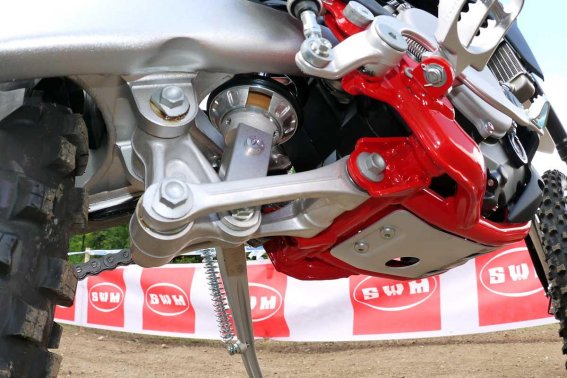

#2 Also wenn überhaupt, dann sehe ich da nur die Möglichkeiten (wenn es nicht irgendwo was zum Umbauen gibt):
Du kannst ja mal bei Zupin anfragen.
Ansonsten:
- gehe mal zu einem Motorradschlachter und suche dort das Lager durch, ob man eine andere Umlenkung in deinem Sinne modifizieren kann
- ein neues Federbein in Sondermaß von einem anderen Hersteller - wie z.B. Wilbers
- jemand zeichnet das und dann suchst du dir einen CNC Fräsbetrieb, der dir ein neues Sonderteil aus dem Vollen fräst

Ich bin noch auf der Suche eines etwas längeren Umlenkhebels. Solche Dinger sind ja auch bei anderen Mopeden verbaut. Da muß ich einbissel suchen, bis ich den richtigen Hebel gefunden habe.
Wenn ich was passendes gefunden haben, poste ich es hier.

Ich habe mir die Umlenkung etwas genauer angesehen. Ich werde das mal vermessen & bei einem Gebrauchthändler / Werkstatt nachfragen, ob sich eine Alternative zu dem Superdual Umlenkhebel findet.
Das Problem ist nicht die Sitzhöhe. Es ist die Heckhöhe. Trotz meiner 180, fällt es mir nach meinem Mopedunfall etwas schwerer auf die Superdual, gerade mit Koffern, zu klettern.

ich habe hier einen passenden umlenkhebel gefunden:
https://www.koubalinks.com/husqvarna/sm-te
habe ihn bestellt aber noch nicht erhalten.
sobald er eingebaut ist, gebe ich bescheid.
