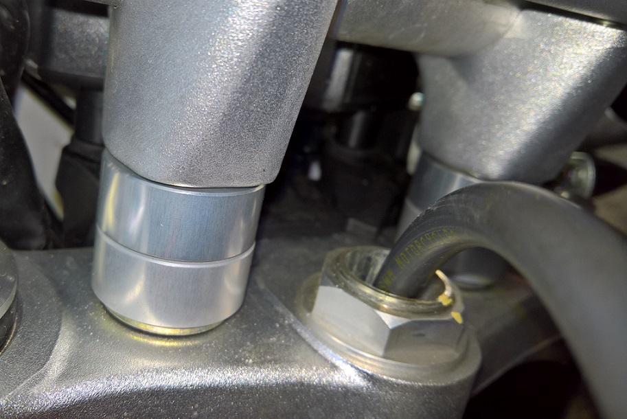

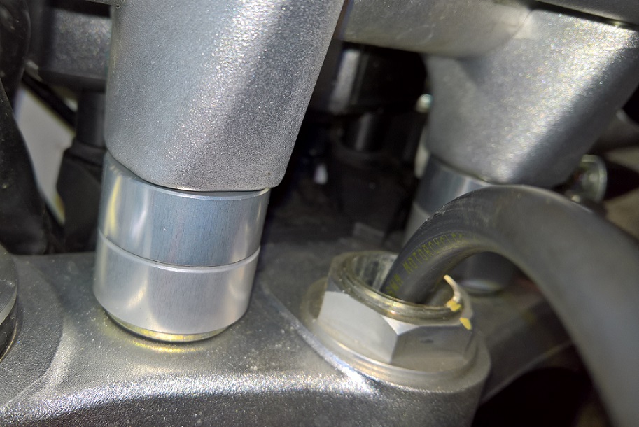

    ich habe zwei Änderungen an meiner 500R gemacht. Da ich recht groß bin (190cm) wollte ich gern tiefere Fussrasten, leider haben die von Motobau nicht gepasst. So habe ich mir eine Lenkererhöhung selber gebaut. Ich konnte leider keine passende Lenkererhöhung finden und habe im Prinzip den Distanzring vom Lenkerhalter doppelt genommen, das Zubehörteil heisst bei meinem Händler "Distanz Lenkerhalter unten HQ SWM" und kostet 2,90€, dazu jeweils eine neue Schraube M10x100. Die Sache ist super stabil, ich habe da keine Bedenken, dass das zu einem Problem werden könnte.

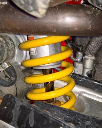

    Das Fahrwerk der 500R ist auf ein Fahrergewicht von 75kg abgestimmt, dass passt nicht ganz bei mir und so habe ich mir eine Feder mit angepasster Federrate einbauen lassen, in dem Fall folgende Teilenummer: ky120534601301 K = 56N. Das passt ganz gut, man merkt es doch schon deutlich, dazu ein neues Gabelöl mit etwas höherer Viskosität und 1 oder 2 Klicks mehr Vorspannung für vorne. Die Feder kostet allerdings etwas: 164€, für angepasste Gabelfedern hätte ich 230€ zahlen müssen, das war es mir dann doch nicht wert.
    Diese eher kleinen Änderungen haben sich bei mir echt deutlich positiv bemerkbar gemacht.

    ich habe ein Fahrergewicht von ca. 85kg zzgl. Ausrüstung mit Rucksack und so. Die Feder ist original von SWM (oder halt Kayaba) und die hat mein Händler bestellt, anbei ein Link auf die Händler-Homepage (ganz unten): http://www.motorrad-balzer.de/swm-special-parts/
    Die Lenkererhöhung hat er wohl direkt über Zupin geordert.
