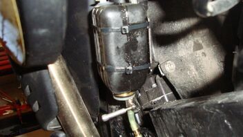

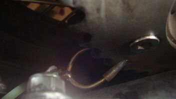

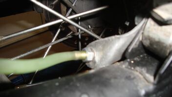

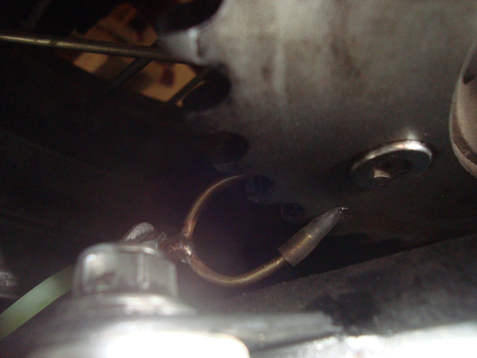

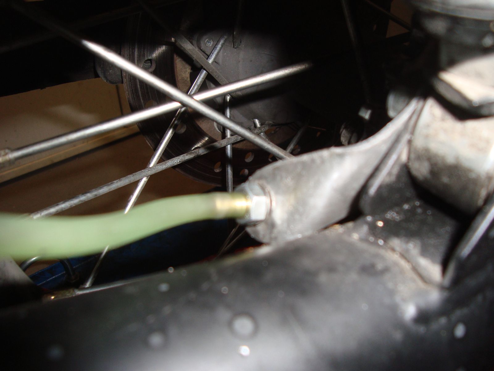

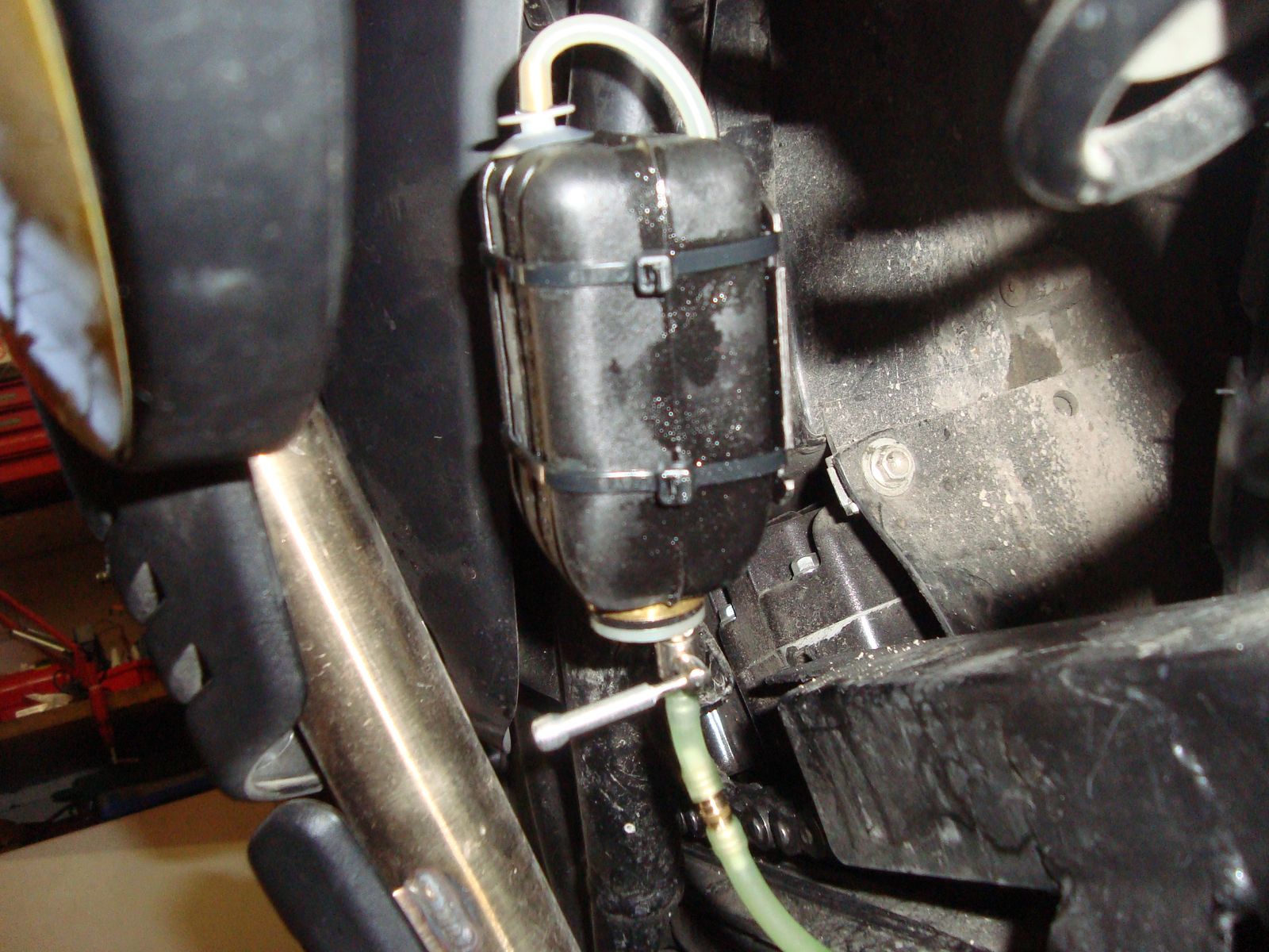

Um das lästige Kettenschmieren zu vermeiden, habe ich (mal wieder) einen Kettenöler gebaut. Im Gegensatz zu früheren Ausführungen habe ich diesmal auf eine Dosiereinrichtung verzichtet, die nur ein zusätzlicher Störfaktor ist und eigentlich auch überflüssig ist. Die "Regelung ist ganz simpel: Absperrventil auf, Kette wird geölt, Ventil zu: Ölung stoppt. Die festgelegt Dosierung erfolgt über eine Drosseldüse, die einfach in die Schlauchleitung eingesetzt wird. Der Durchmesser der Drosseldüse wurde empirisch ermittelt. Dafür habe ich den Vorratsbehälter (100 ccm angebraucht an der oberen Soziusrastenbohrung)) mit der gleichen Höhendifferenz und der gleichen Schlauchlänge wie am Moped auf der Werkbank fixiert. Ziel war, eine Tropfrate von ca. 4 /min. zu erreichen. Das reicht auch für Regenfahrten (Öler ist im Dauerbetrieb).
Bei trockener Strasse reicht eine Ölungsdauer von ca. 15 min. aus, um die Kette gut zu ölen. Dann wird der Öler abgeschaltet. So lassen sich locker 200-300 km bis zur nächsten Ölung fahren. Simpel, unkompliziert und nicht störungsunanfällg.

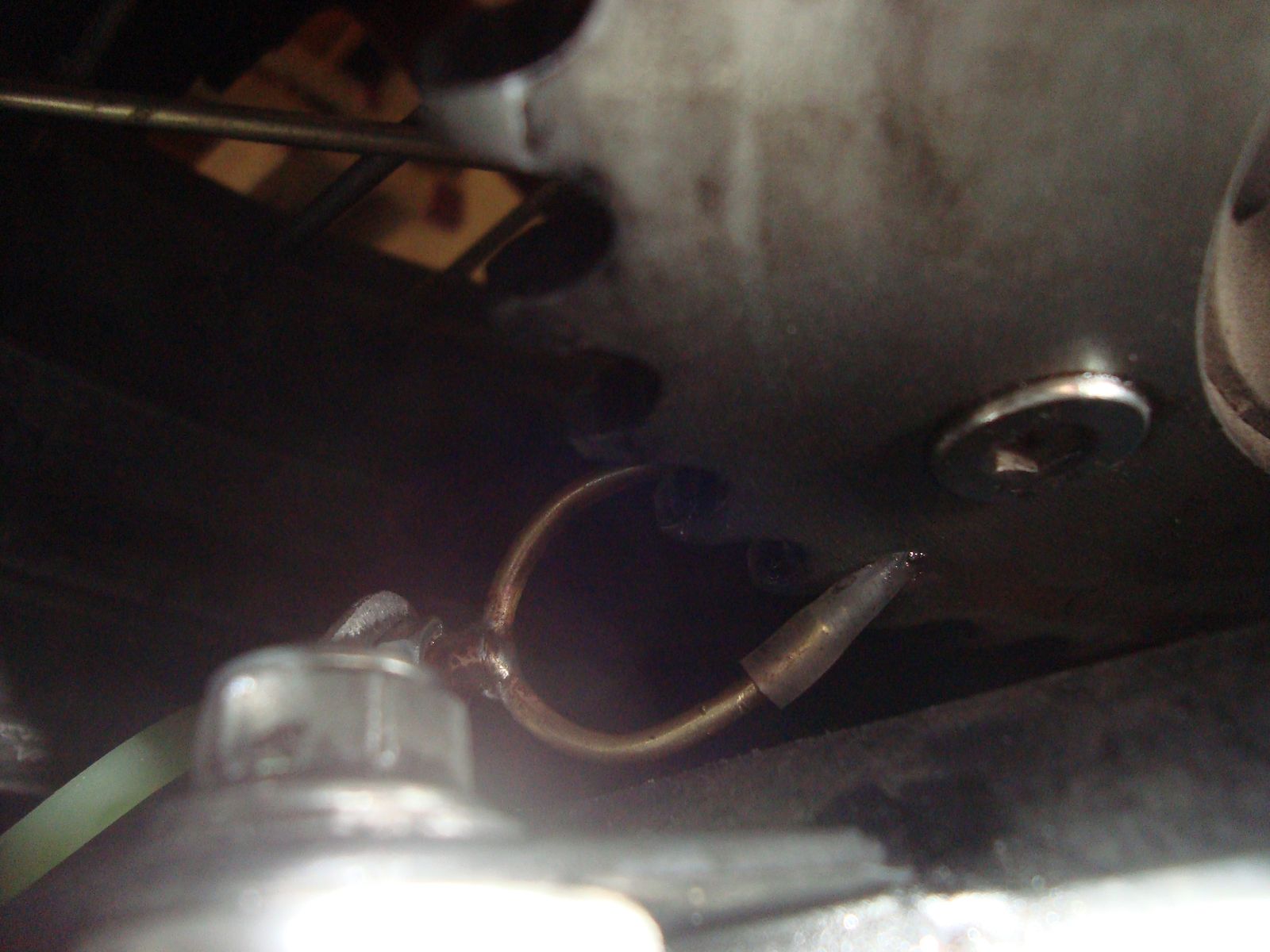

Als Öl verwende ich Getriebeöl SAE 80/90. Das hat sich schon früher in Versuchen als die beste Lösung erwiesen. Am Kettenblatt sitzt ein Verteiler, der beide Seiten benetzt. Der zugehörige Halter ist aus Alublech gebogen und am unteren Federbeinauge verschraubt.
