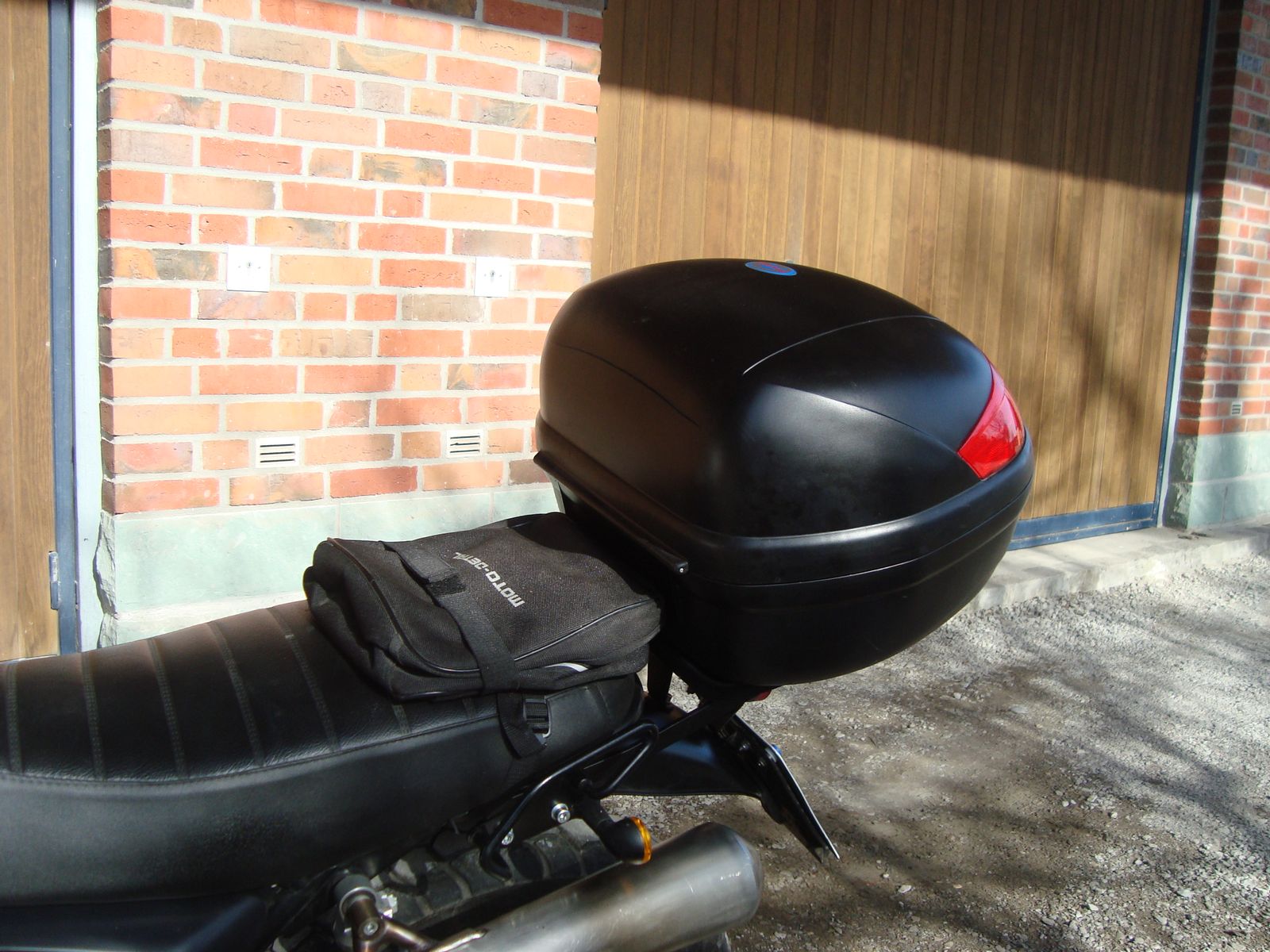

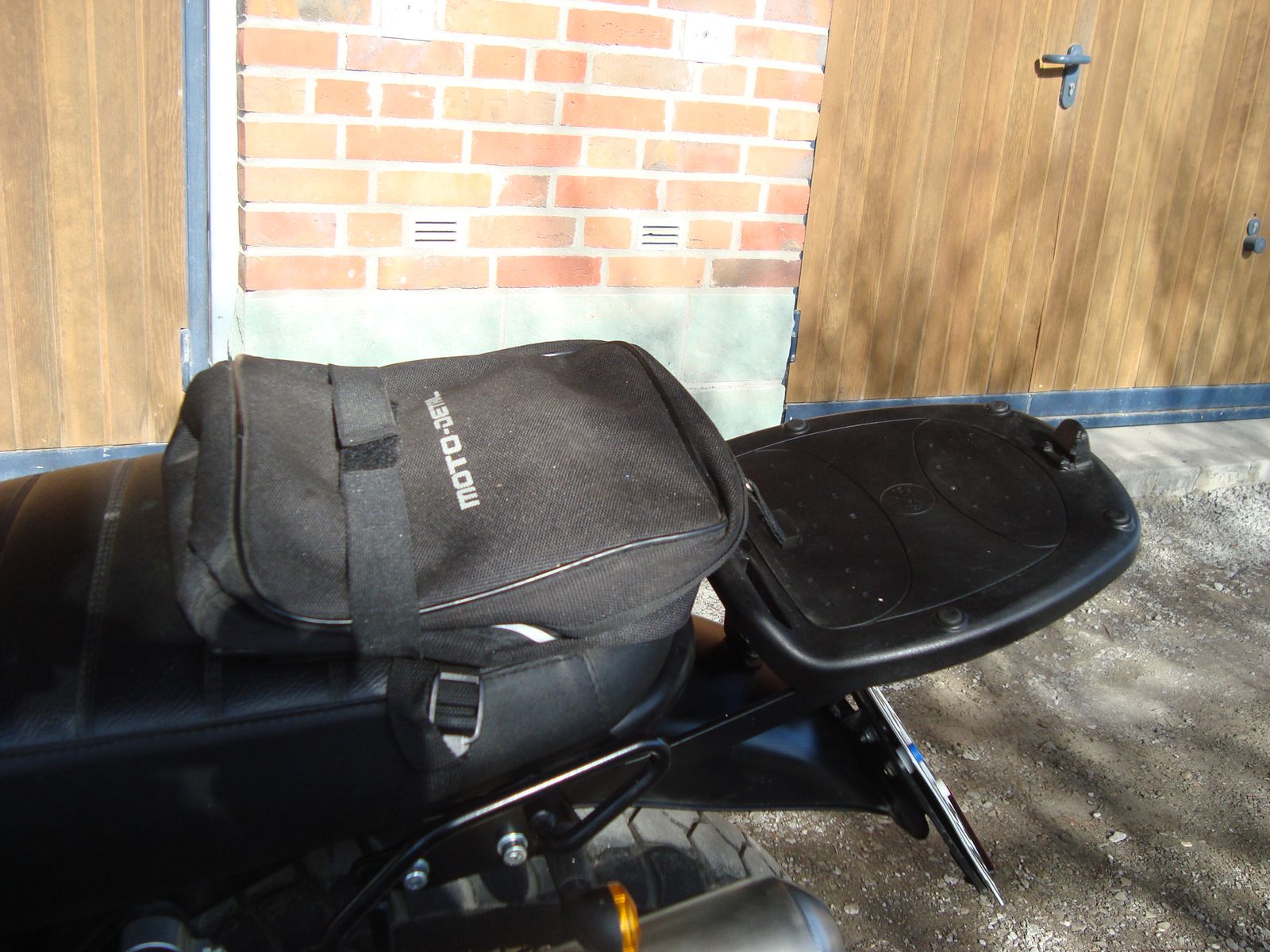

    Ich hab mir mal einen Topcaseträger für meine Sixdays gebaut. Damit das nicht so "aufgepflanzt" aussieht, sollte das Topcase möglichst niedrig und nah an der Sitzbank sein. Belastungstest wurde natürlich auch gemacht. Das Teil trägt ohne Murren meine 80 kg. Materialkosten: Nicht erwähnenswert:)
