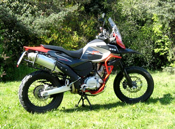

Meine bekam ein rotes Schwänzchen & ne rote Lampenmaske. Das Heck wurde zärtlicher.
Meine ist n Vorführer, 450 Km, 6000 €, inklusive 1000 Km Inspektion.

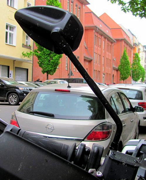

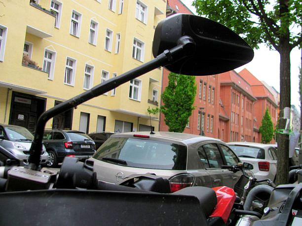

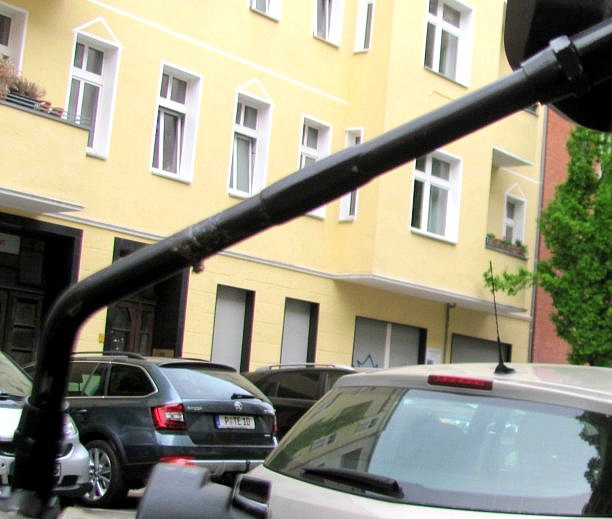

Das ist meine Lösung ...
ich mag Spiegel die eine etwas längere Spiegelstange haben, was ja aus neumodischen Gründen eine Seltenheit ist.

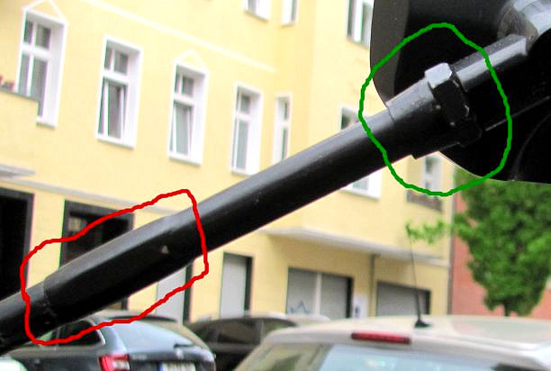

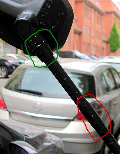

Voraussetzung ist,
das die Spiegel oberhalb an den Spiegeln verschraubt sind. Hier mit M10, wie unten.
Zwei Spiegelstangen wurden zurecht gelängt, mit einer M10 Langmuter verbunden.
Die Langmutter wurde an der oberen Spiegelstange punktgeschweißt.
Zur Not geht auch eine zurecht gelängte & gebogene M10 Gewindestange.
Vibrationen keine.
Supersicht nach hinten.
