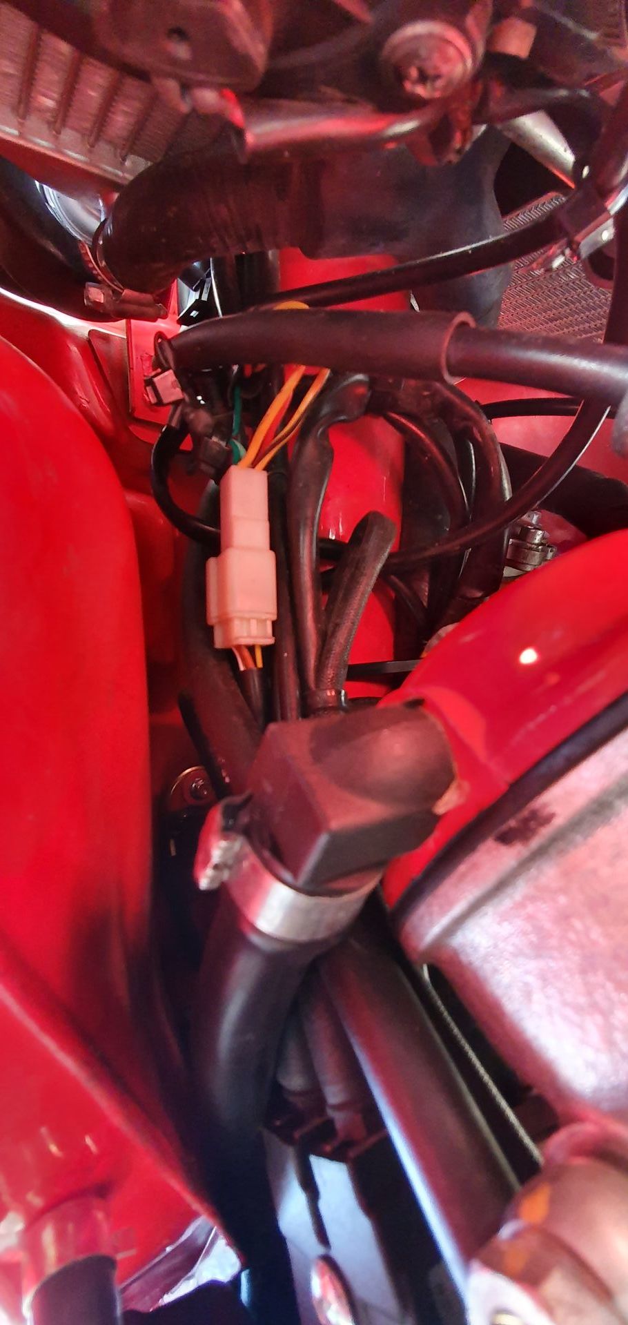

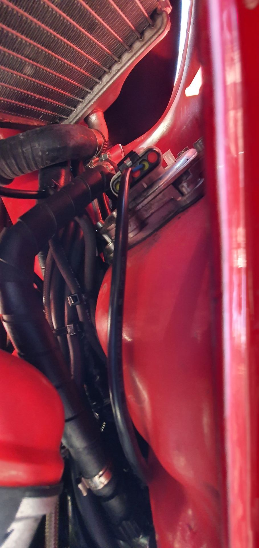

Hallo Micha,
ich hab mal zwei Bilder gemacht - auf der rechten Seite finde ich leider kein Kabel, das mir passend scheint. Hast Du mir noch mehr Infos, damit ich die richtige Stelle finde?
Nick
Vielen Dank Curve und Micha. Ich werde dann gleich mal unter den Tank schauen!
Nick
