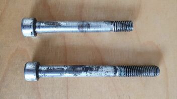

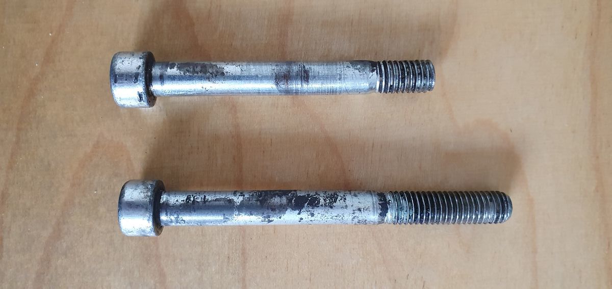

    meine Superdual ist jetzt wieder ok. Der Meister meines Vertrauens hat den Schraubenrest rausgebohrt und zwei ordentliche Standardschrauben eingesetzt. Härtere Varianten waren kurzfristig nicht aufzutreiben - ich will morgen auf ein Sicherheitstraining.
    Eine Rückmeldung meines Meisters war zudem: Der Kofferträger war unter starker Spannung montiert und hat damit zusätzliche Belastung auf die Schrauben ausgeübt. Das hat er nun "entspannt".
    Anbei ein Bild der beiden ausgetauschten Schrauben nach 11.000KM und zwei Jahren.

    Ich hab meine X gestern bei der Werkstatt meines Vertrauens abgegeben. Er vergleicht jetzt die abgescherte (links) mit der unversehrten (rechten) Schraube und verbaut eine Schraube höherer Festigkeit. Ich halte Euch auf dem Laufenden.
    Danke für Eure bisherige Hilfe,
    Nick
