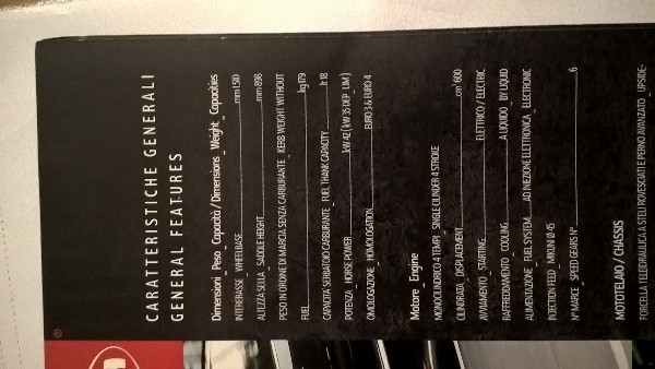

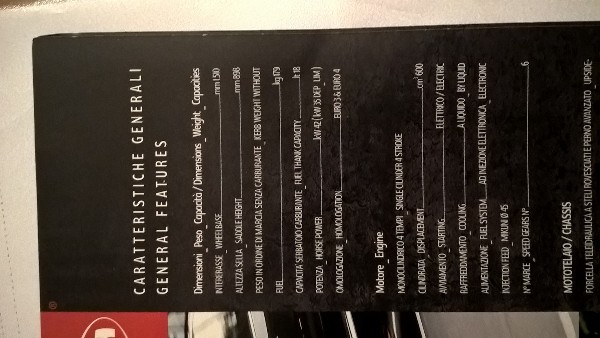

Ist aber schon eigen, das überall unterschiedliches Gewicht aufgeführt wird - sogar vom Original-Prospekt zu den Original-Unterlagen von SWM... -

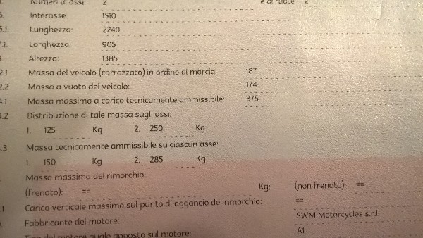

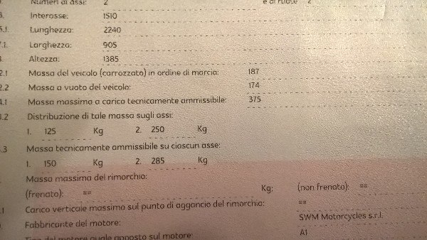

Im Prospekt zur SWM Superdual T (Model 2017 ohne ABS) steht zum Gewicht auf italienisch und englisch wie folgt:
Gewicht in fahrbereiten Zustand ohne Treibstoff 179 kg
Kapazität Tankfüllung 18 Liter
(18 Liter Benzin dürften ca. 15 Kg sein)Im Zertifikat zum Brief steht bei mir zum Model 2017 (in italienisch):
Masse des Fahrzeugs (mit Rädern) im fahrbereiten Zustand 187 Kg
Leermasse des Fahrzeugs 174 KgIn der letzten Motorrad im Top-Test SWM Superdual T - zum Model 2018 mit ABS - steht:
"Zwar schrauben die Kofferhalter ihr Gewicht auf vollgetankt- immerhin passen 18 Liter in den Tank- 197 Kg."Weiß jemand wieviel die Kofferträger wiegen?
Und wieviel Mehrgewicht das ABS ausmacht? -
