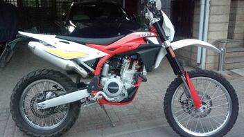

... ich hab den Original Kotfluegel wieder drauf und das geht jetzt prima nachdem ich mit Dualsportreifen auch den hinteren Klemmblock rausgemacht habe.
Dann laeuft die Kiste (RS) bei 115 - 120 kmh (ca. 7500rpm) schoen ruhig und man kann das auch mal 25+ km gut fahren.
Mein Verbauch liegt, wie oben schon mal erwaehnt, auch bei mir nach 5000km (ueberwiegend Mixfahrten) bei +/- 4.5 L/100km.
Im Moment habe ich einen Kenda K761 aufgezogen und der Reifen laeuft gut und hat ordentlichen Trockengrip.
Der hintere Karoo3 war nach 4600km restlos platt.
Den linken Schalterblock habe ich getauscht, weil Hupe und Blinkerschalter verdreht sind. Fuehrt bei mir zu Konfusion.Alles in allem bin ich mit der RS zufrieden.

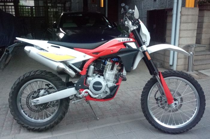

Kleines Update zu Dualsportbereifung. Ich habe ja wie weiter vorne erwaehnt den Karoo3 drauf.
Am Anfang hatte ich so ein nervtoetendes pulsierendes Aufschwingen der Front ab 115kmph . Durch Verwendung eines alternativen Kotfluegels war das fast weg.
Ich habe jetzt auch noch am Vorderrad den Reifenklenmmblock rausgemacht weil man den bei Dualsport eh nicht wirklich braucht.
Auch der Klemmblock hat wohl aufgrund seiner Masse noch einige Unwucht erzeugt, denn ohne laeuft der Karoo3 jetzt absolut vibrationsfrei.
Ich schraube den Orginal Kotfluegel mal wieder dran und schau wieviel schlechter es dann ggf wird..... melde mich wieder
Mein Verbrauch der RS500 hat sich bei Mixfahrten so auf 4,5 - 4,7 L /100 eingependelt.

Kenn ihr das Problem des vibrirenden / flatternden Kotfluegels bei Tempo 110/120 und darueber? Ich fuehl mich wie im Cocktail Shaker.
Zuerst dachte ich es waer der Karoo3 Reifen, den ich drauf hab. Bin dann mal ohne Kotfluegel gefahren und da war es weg.
Der Reifen macht noch leichte, aber unkritische Vibrationen.
Da ich oefter mit dem Speed unterwegs bin um in die Berge oder offroad Bereiche zu kommen und das total nervig war, hab ich einen 2008er CRF copy (bei Shineray X2) Kotfluegel dran geschraubt.
Der musste im Lochbild leicht angepasst werden, aber passt sonst prima. Vielleicht hinten ein bisschen kurz.
Jetzt ist das Thema "Durchschuettelei" erledigt.
