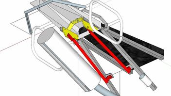

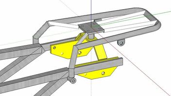

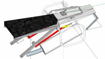

Das Gepaeck rack ist eigentlich noch gar nicht komplett und soll schematisch folgendermassen aussehen:

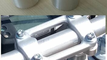

Mangels Marktverfuegbarkeit hab ich mir noch ein Set 27mm Riser gedreht.

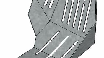

Ausserdem ein Unterfahrschutz aus 3mm Alu Blech, gemaess meines Designs lkasergeschnitten, geschweisst und eloxiert.
Auf dem Bild unten fehlt allerdings noch die Eloxierung.

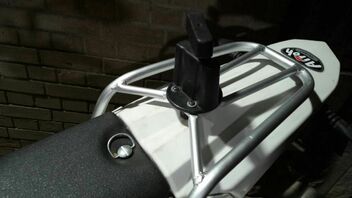

hier meine Realisierung eines Racks samt Aufnahme fuer Reserve Kannister.
Ist ordentlich stabil. Den Kannisterhalter schraube ich natuerlich nur drauf wenn ich weit raus fahr.

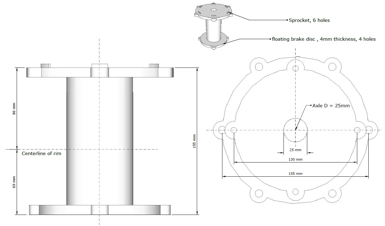

Radsatz kann ich nicht anbieten, da ich aber selbst grad suche hatte ich mal die Naben gemessen und schematisch dargestellt.
Vereinfacht die Suche ....
