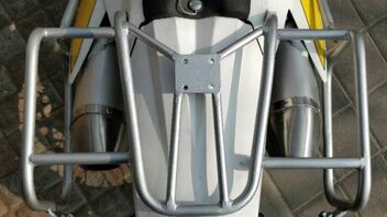

Das Gepaeck rack ist eigentlich noch gar nicht komplett und soll schematisch folgendermassen aussehen:

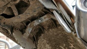

Ausserdem ein Unterfahrschutz aus 3mm Alu Blech, gemaess meines Designs lkasergeschnitten, geschweisst und eloxiert.
Auf dem Bild unten fehlt allerdings noch die Eloxierung. -

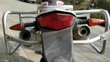

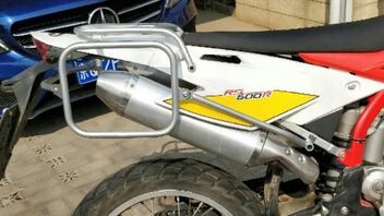

hier meine Realisierung eines Racks samt Aufnahme fuer Reserve Kannister.
Ist ordentlich stabil. Den Kannisterhalter schraube ich natuerlich nur drauf wenn ich weit raus fahr. -

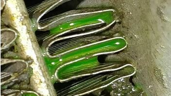

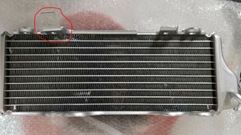

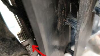

Die Undichtigkeit an meinem linken Kuehler ist irgendwo zwischendrin und man sieht ausser Fluid nix auf einem Foto.
Der Kuehler hat keinerlei Aufprall oder Deformation gekriegt und das Kuehlsystem ist nicht modifiziert.
Aergerlich ist, dass nach Aussage meines Haendlers das Garantielimit bei 5000km liegt, ich aber jetzt ca 5600km auf der Uhr hab.
Ich musste nun umgerechnet erstmal 270 Euro abdruecken (nur fuer links!).
Er will versuchen das noch auf Kulanz hinzubiegen, denn das bike ist erst 6 Monate alt. Bin ich ja mal gespannt. -
Kennt jemand das Problem undichter Kuehler bei der 500er?

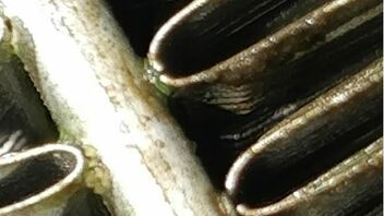

Vor ca. 4 Wochen nach 4000km wurde der rechte Kuehler undicht. Ursache war eine Schweisspore am unteren Sammlerstueck. (Wurde sofort ohne Diskussion getauscht)
Gestern nun, nach 5000km, ist der linke Kuehler undicht. Die genaue Stelle konnte ich noch nicht identifizieren. Werde noch entsprechende Bilder der Schaeden einstellen.Hab ich ein Montagsmoped?
Hat jemand Erfahrungen wie man ggf Kuehlerabdichten kann? z.B. unterwegs.... irgendwelche Mittelchen die man reinkippt oder so was?
