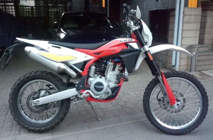

Vorderer Kotfluegel flattert
    Kenn ihr das Problem des vibrirenden / flatternden Kotfluegels bei Tempo 110/120 und darueber? Ich fuehl mich wie im Cocktail Shaker.
    Zuerst dachte ich es waer der Karoo3 Reifen, den ich drauf hab. Bin dann mal ohne Kotfluegel gefahren und da war es weg.
    Der Reifen macht noch leichte, aber unkritische Vibrationen.
    Da ich oefter mit dem Speed unterwegs bin um in die Berge oder offroad Bereiche zu kommen und das total nervig war, hab ich einen 2008er CRF copy (bei Shineray X2) Kotfluegel dran geschraubt.
    Der musste im Lochbild leicht angepasst werden, aber passt sonst prima. Vielleicht hinten ein bisschen kurz.
    Jetzt ist das Thema "Durchschuettelei" erledigt.
