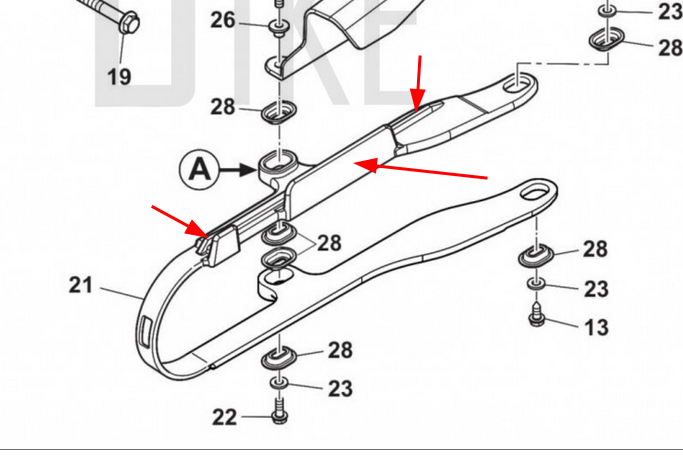

Wenn ich mir das Teil bei Evolutionsbikes anschaue, dann müsste der Kunsstoff im rechten Winkel zur Auflagefläche stehen (mittlerer Pfeil), bei mir ist das Teil aber nach innen gebogen. Die Kette als solche müsste in einer Art Führungsschiene laufen oder wie deutet ihr den Streifen in der Mitte (äußere beiden Pfeile). Ich schau mir das nochmal beim Händler an einer neuen Maschine an.

Mir sind mehrere Sachen aufgefallen. An der Radaufhängung vorn scheinen sich die Schraube gelockert zu haben, vor allem die auf der linken Seite (siehe Bilder).Nach wie vor irritiert mich auch der Kettenschutz. Ich hatte in einem anderen Thread erwähnt, dass ich da starken Abrieb hatte. Die Idee war, dass der Kettendurchhang nicht stimmt. Laut Händler ist der in Ordnung. Auf den Bildern ist das Motorrad nicht belastet. Aber so oder so sieht es für mich so aus, als sei der Kettenschutz falsch montiert. Man sieht an der Kette ja deutliche Schleifspuren und überall ist dieser Staub? Ist das abgeriebene Plastik?

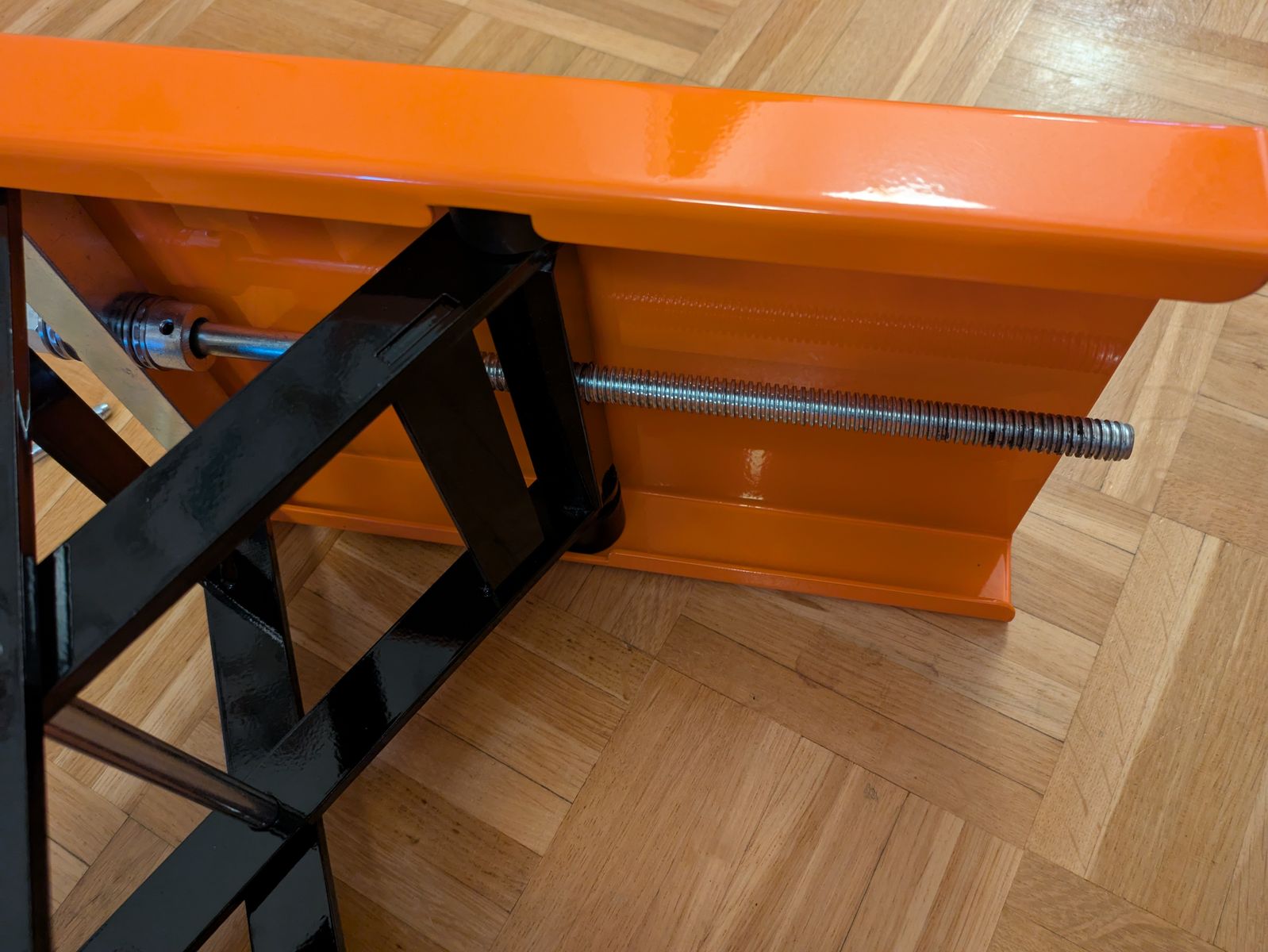

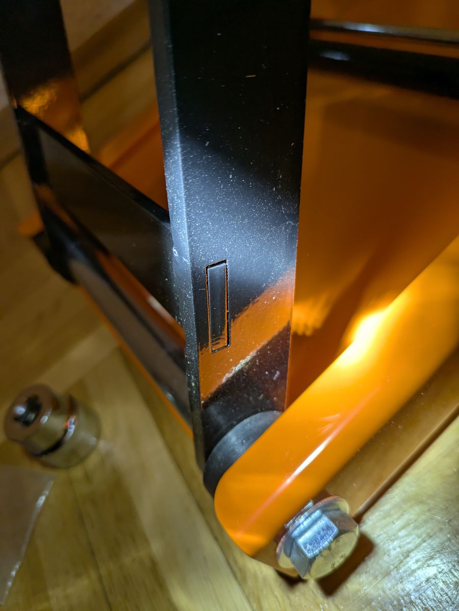

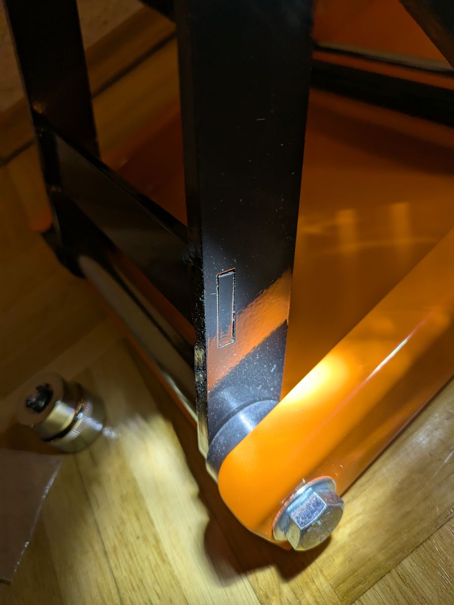

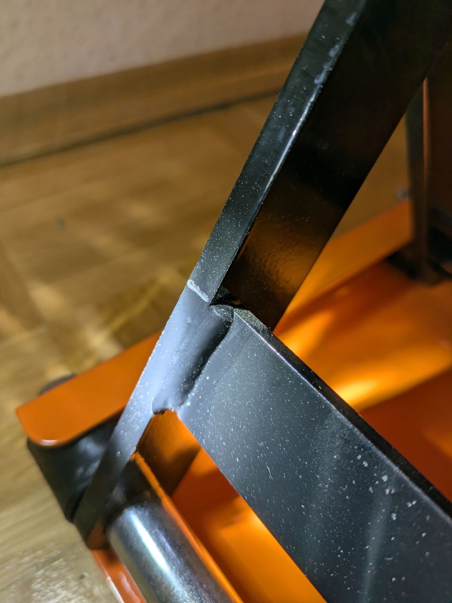

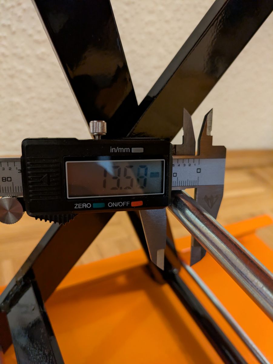

Ich hatte mir den Amazon Ständer zumindest mal zum anschauen bestellt. Falls es jemand interessiert, ein paar Bilder. Die Gewindestange ist 14 mm (fehlt in den Bildern). Er macht einen sehr massiven Eindruck. Die Schweißnähte sehen für mich ganz gut aus. Die Teile sind gesteckt und dann geschweißt. Laut den Rezensionen auf Amazon ist das Kugellager die Sollbruchstelle... Es gibt jeweils außen und innen ein Lager.
Insgesamt ist die Auflagefläche sehr viel größer, als man von den Amazon Bildern erwarten würden. Das hochleiern ist allerdings etwas nervig, man dreht schon wirklich ewig. Vorteil wäre, dass er zusammengeklappt extrem niedrig ist. Man kann bis zu einer Höhe von 34 cm zusätzlich unten eine Stange einschieben, um den Scherenarm zu blockieren.
