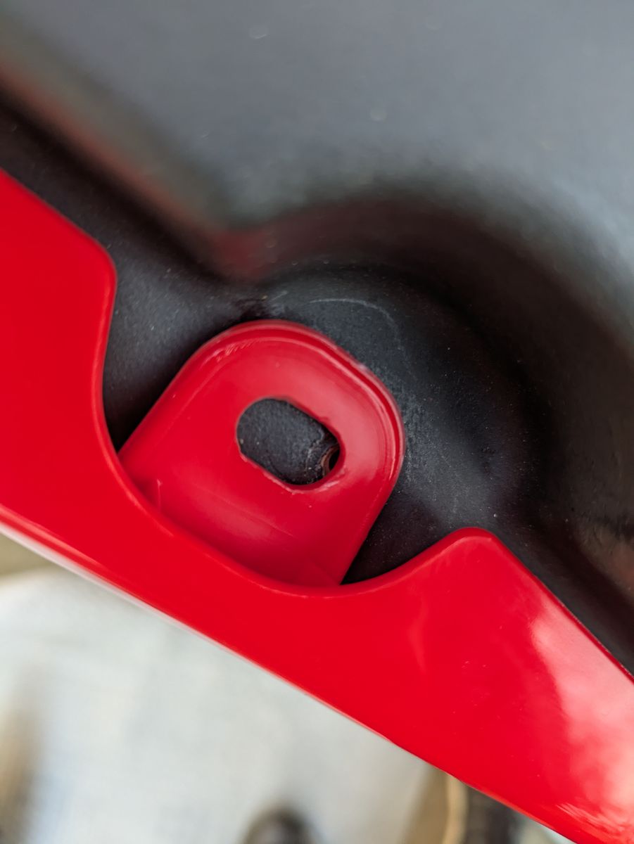

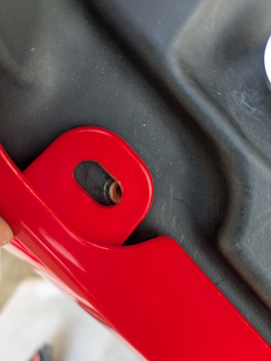

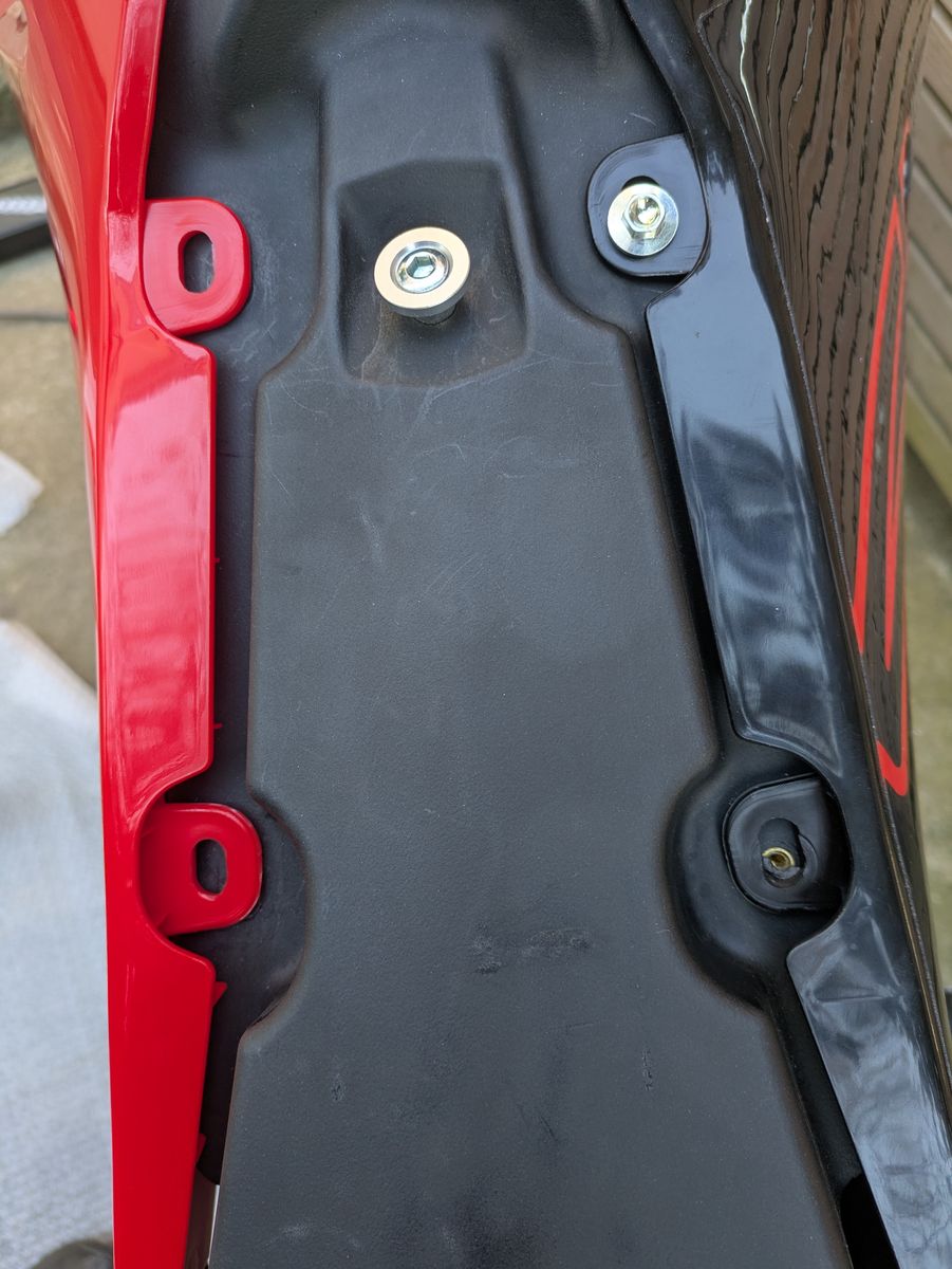

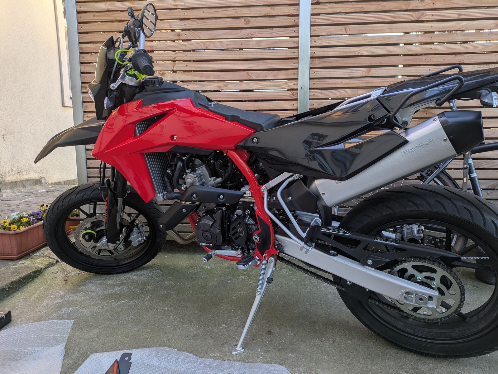

das rote Seitenteil von der RS ist gekommen. Auf dem ersten Bild bekommt man einen Eindruck. Es sieht echt klasse aus in echt.

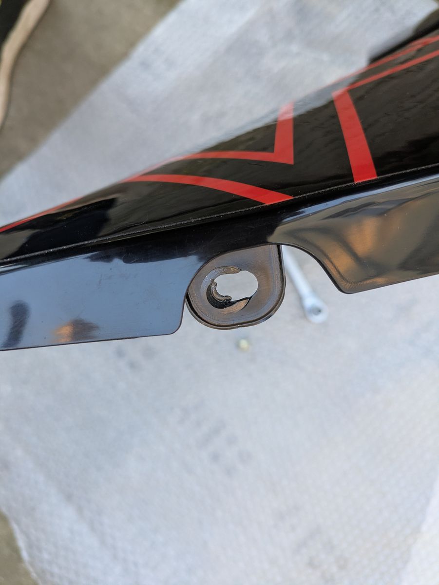

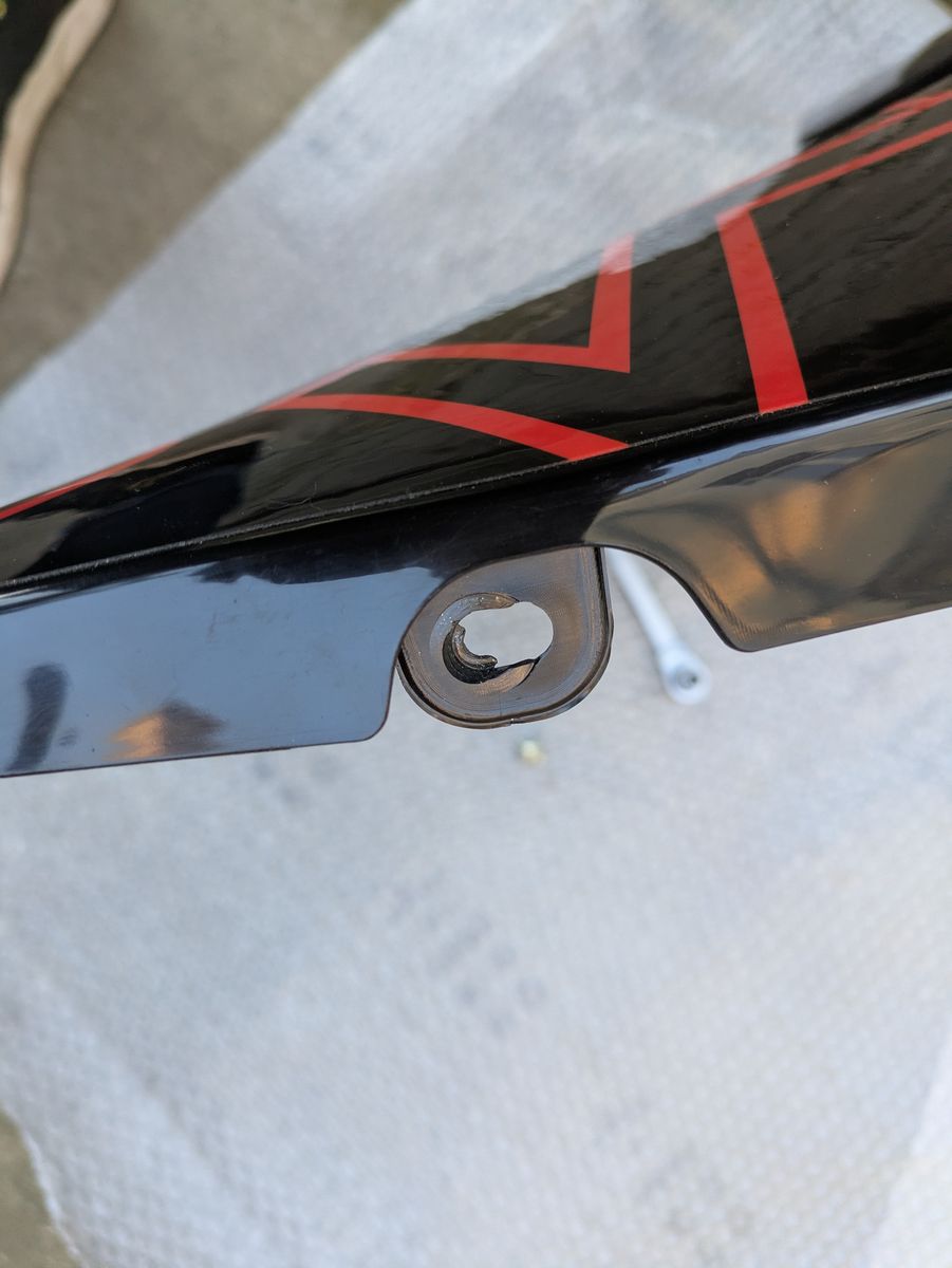

Leider mag die Verkleidung nicht so, wie ich will. Sie passt von den Maßen her perfekt zur "alten" Schwarzen. Allerdings scheinen die Teile sehr unter Spannung montiert zu werden. Schraube ich die Verkleidung zuerst vorn fest, ist es fast unmöglich sie dann an den Schraubenlöchern unterhalb des Sitzes zu montieren. Mache ich das ganze umgekehrt, bricht man fast den Kunsstoff. Mir ist ein Rätsel, wie das ab Werk machen. Die schwarzen Teilen waren original, die sehen fast nochmal aufgebohrt aus? Bevor ich jetzt bohre: Hat das mal jemand gemacht und sich nicht so doof wie ich angestellt?
#19 Mir ist ein Rätsel, wie das ab Werk machen.
Einfach ran und fertig.
Manchmal ist's halt dann unter zu viel Spannung und eine der Schraublaschen vorne beim Kühler reisst (schon ab Fabrik). Dann gibt's halt ein neues Seitenteil auf Garantie
Wie ich oben schon andeutete: ja es ist normal dass das etwas stramm zum Montieren ist.
Da musst du alle Langlöcher maximal ausnutzen und dann reichts manchmal scheinbar immer noch nicht.
Ich habe meine Plastikteile bis jetzt immer wieder ohne Bohren o.ä. anbauen können. Ich setze alle Schrauben so 2-3 Umdrehungen an und erst dann ziehe ich sie an. Dann kann man an der einen oder anderen Stelle noch etwas drücken und ziehen
Manchmal unterlegt SWM auch so Gummi-Scheiben bei den vorderen beiden Schrauben am Tank resp. Kühler. Die sind optional und man kann die auch wegnehmen wenns dann besser geht.
Viel Erfolg beim Schrauben.
#20 Danke dir! Hab's hinbekommen ohne Bohren. Am besten ging es, in dem man die Schrauben unter dem Tank als erstes leicht eindreht, dann das ganze Teil nach vorn zieht.
