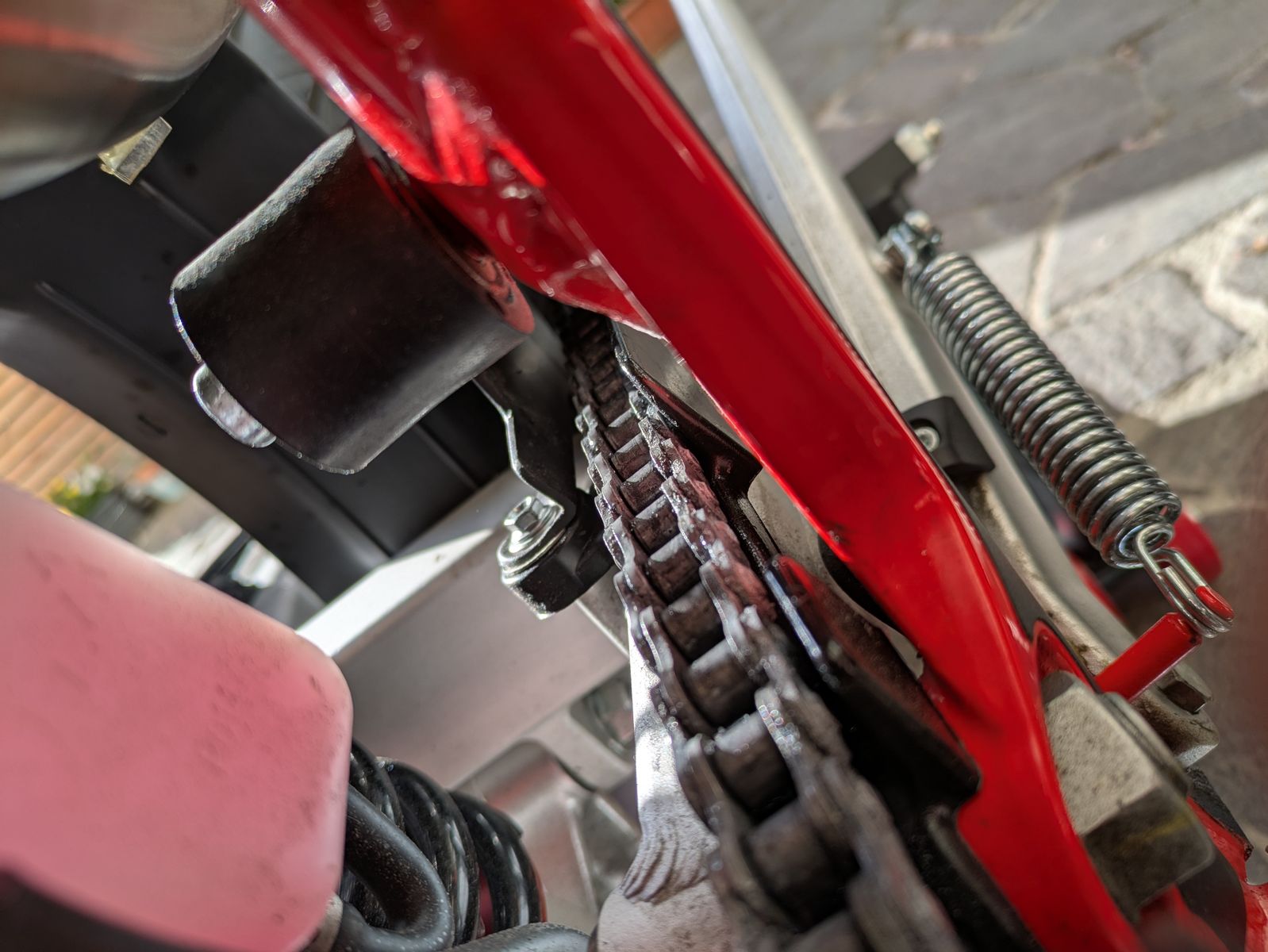

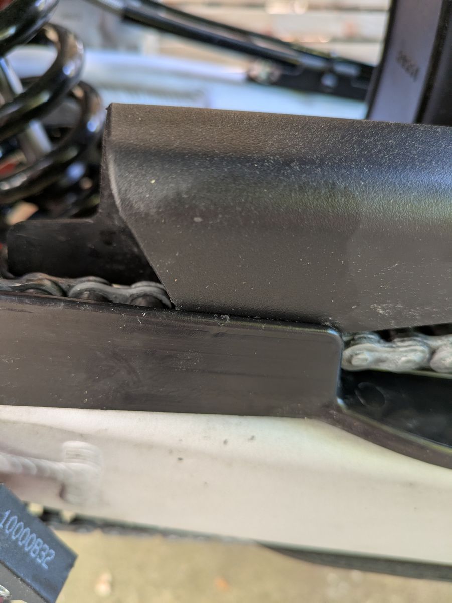

    Der Kettendurchhang wurde geprüft und passt. Der Kettenschleifer wurde bei der 1000km Inspektion getauscht, weil er stark abgerieben war an der Innenseite. Im Anhang, wie es jetzt aussieht.
    Der Händler hat den Kettenschutz hinter den Schleifer gesteckt, damit dieser weiter raus gedrückt wird. Wie man sieht, scheint es auch hinten am Kettenschutz zu schleifen.
    Ich habe daher nochmal bei einer anderen SWM Vertragswerkstatt nachgefragt. Sie nehmen keinen weiteren Kunden, aber er hat mir empfohlen einfach den Kettenschutz mit einer Unterlegscheibe etwas nach außen zu bekommen und ihn mit einem Heißluftgebläse etwas nach außen zu ziehen...

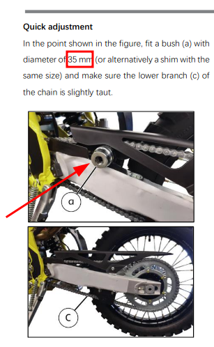

    Wissenschaftliches Projekt nicht, aber ich möchte es gern "richtig" machen. Ich komme eigentlich aus der IT. Früher hieß es immer bei einer Frage "RTFM!" (Read the fucking manual). Daher mache ich das, was bisher dazu geführt hat, dass mir der Händler einen Vortrag gehalten hat, ich solle nicht das Handbuch ständig lesen, die Gabel müsse nicht entlüftet (sagt das Handbuch) werden und der Kettendurchhang sei 35mm, was ein Widerspruch zu dem Aufkleber auf dem Kettenschutz ist. :D

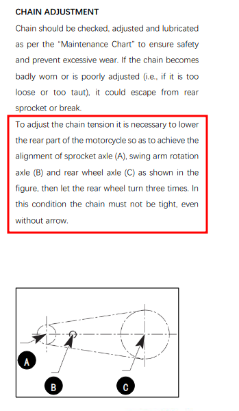

    Im Handbuch ist es dann noch verwirrender. Dort soll man die Schwinge so weit einfedern, dass Zustand 2 erreicht wird (Spanngurte?). Dann spannen sie die Ketten, indem sie einen Gegenstand mit 35mm Durchmesser zwischen Schwinge und Kette Klemmen und prüfen dann, ob sie unten "nicht zu straff ist". Wenn ich aber oben 35mm spiel in Zustand 2 habe, wie kann ich dann jemals 2 cm Spiel im ausgefederten Zustand haben. Zustand 2 ist doch der straffste der Kette, dann müssten es doch im ausgefederten Zustand viel mehr als 2 cm sein. Für mich ergibt das keinen Sinn oder aber das gilt nicht für die Supermoto, obwohl das das Handbuch für die Supermoto ist (auf dem Bild es ja aber die RS).
    Außerdem ist die Schwinge auf dem Bild im Handbuch nicht in einer Flucht und die Karre steht einfach auf dem Seitenständer.
    Eine Wisschenschaft für sich. ;)
    EDIT: Ich bin zum dem Schluss gekommen, dass das Handbuch für die SWM SM 125R einfach verwirrend geschrieben ist, bei der 500er ist das viel klarer. Dort ist auch noch eine zusätzliche Grafik drin. Die 35mm Spiel sind scheinbar tatsächlich für den Fall gedacht, dass das Motorrad auf dem Seitenständer steht. Ich würde einfach vermuten, bei meiner wären es eben die 20mm. In "Zustand 2" ergibt sich dann wahrscheinlihc eine gespannte Kette, die aber dennoch nicht zu straff ist.

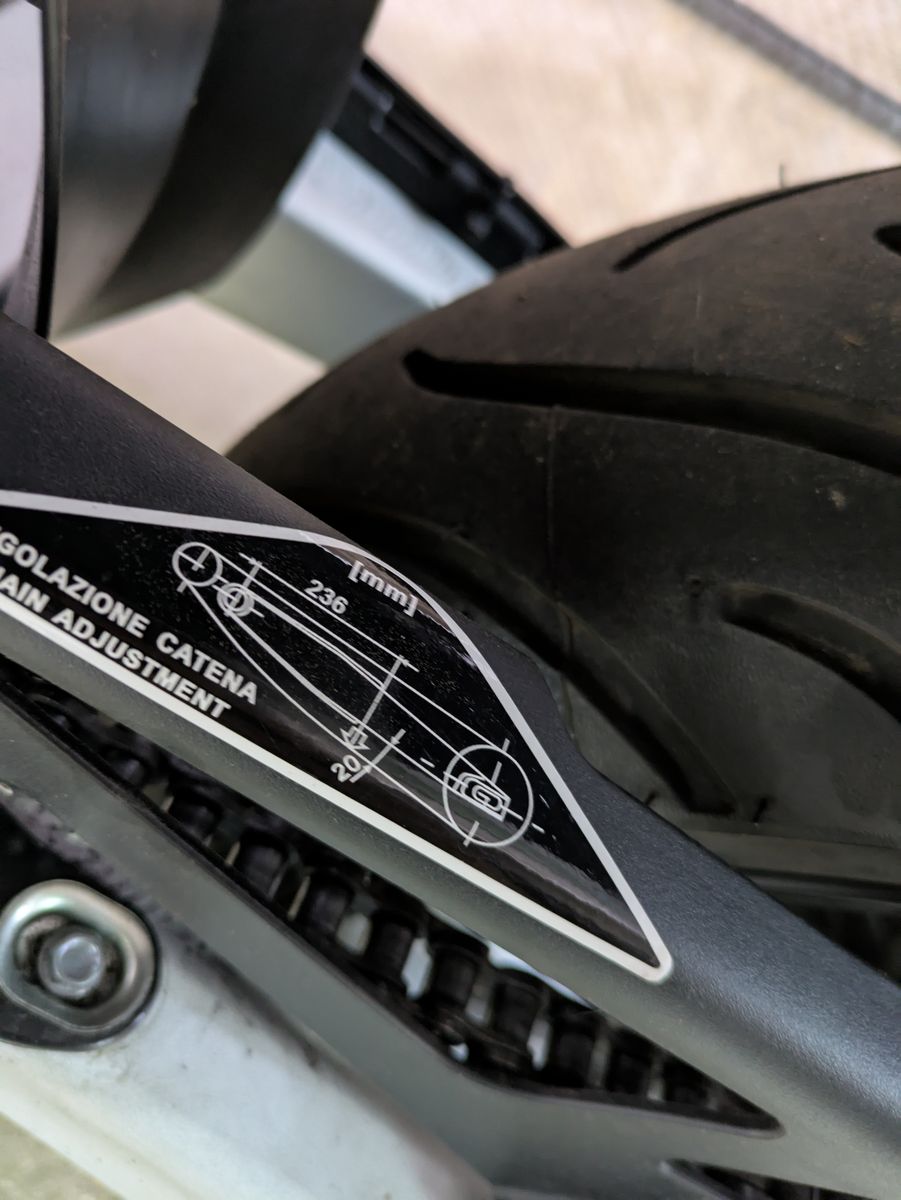

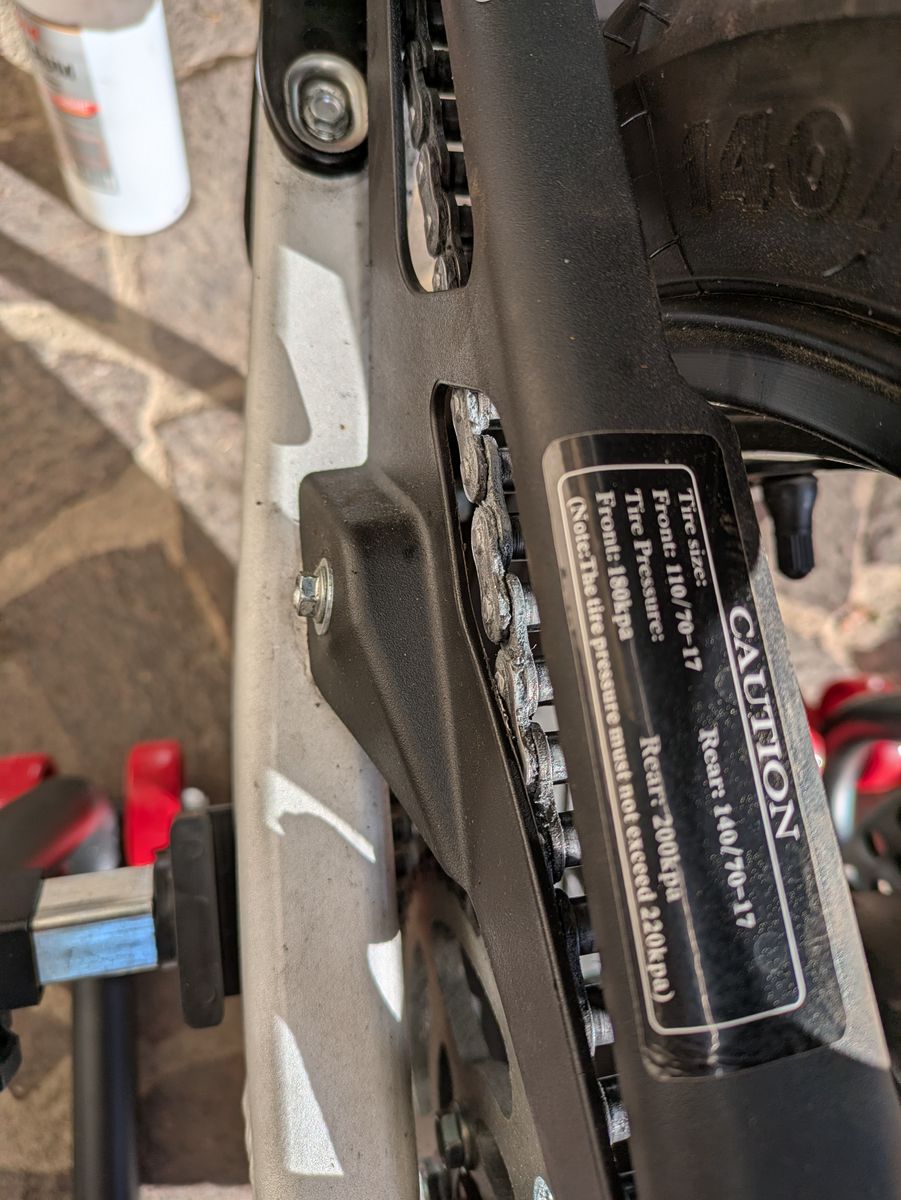

    Auf dem Kettenschutz ist der Aufkleber unten. Leider schweigt sich das Handbuch darüber aus, für welchen Zustand das gilt. Ich habe öfter gelesen, dass der "belastete" Zustand mit Fahrer gemeint ist. Aber so richtig ergibt das für mich keinen Sinn. Nach meinem Verständnis gibt es 3 Zustände, zwischen denen sich die Kette bewegen kann:
    1. Schwinge ist komplett entlastet --> maximaler Kettendurchhang
    2. Schwinge ist vollständig eingefedert --> maximaler Kettendurchhang
    3. Ritzel, Schwinge, Kettenblatt sind in einer Flucht --> Minimaler Kettendurchhang (fast keiner)
    Setze ich nun einen Fahrer drauf, bin ich irgendwo zwischen 1 und 3, wahrscheinlich am ehesten zwischen 1 und 2. Nach meinem Verständnis ist doch aber das Fahrergewicht vollkommen egal, denn wenn ich durch ein Schagloch fahre und Punkt 2 erreiche, der ja der kritische Punkt ist, so will ich doch an diesem Punkt, dass die Kette gespannt, aber dennoch nicht zu straff ist, damit ich mir den Getriebausgang nicht kaputt mache - oder? Da ist es doch vollkommen egal, wie schwer der Fahrer ist, das gilt doch für jedes Fahrergewicht.
    Wenn man so die Handbücher anderer Motorräder durchgeht, steht dort daher oft dabei, welcher Zustand gemeint ist (z.B. Motorrad steht auf Seitenständer). Woher weiß man das nun, wenn SWM das nicht angibt?

    Die Inspektion hat länger gedauet als gedacht, ich hole das Motorrad am Montag ab. Er hat den Kettenschutz mit gewechselt. Für die Inspektion mit Wechsel des Kettenschutzes will er knapp 300 Euro. Er hatte mir zuvor mal erzählt, dass die erste Inspektion 270 Euro kostet. Daher scheint der Preis erstmal in Ordnung. Ich habe ihn gebeten den alten Kettenschutz aufzuheben, ich schicke Bilder davon an SWM und versuche das selbst zu klären.

    Ich habe heute das Motorrad zum Händler gebracht. Dort standen 3 Supermotos von SWM zur Reparatur. Bei allen sah der Schleifschutz so aus wie bei dir. Die Seitenfläche war nicht "abgflext", weder seitlich noch oben an der Kante. Er konnte sich das nicht erklären und meinte, dass da SWM vermutlich die Garantie ablehnt, wegen Verschleissteil. Mal schauen, was passiert.
