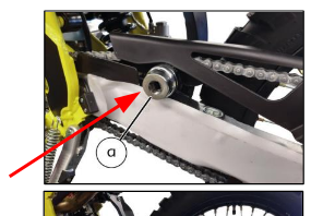

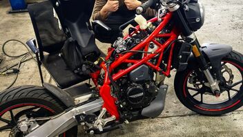

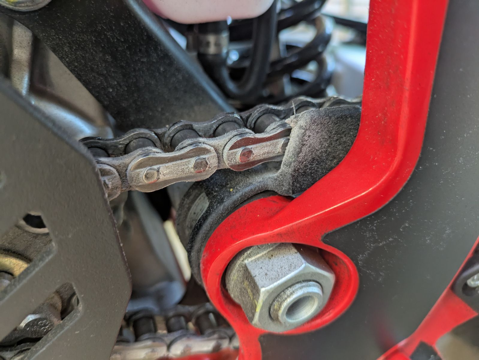

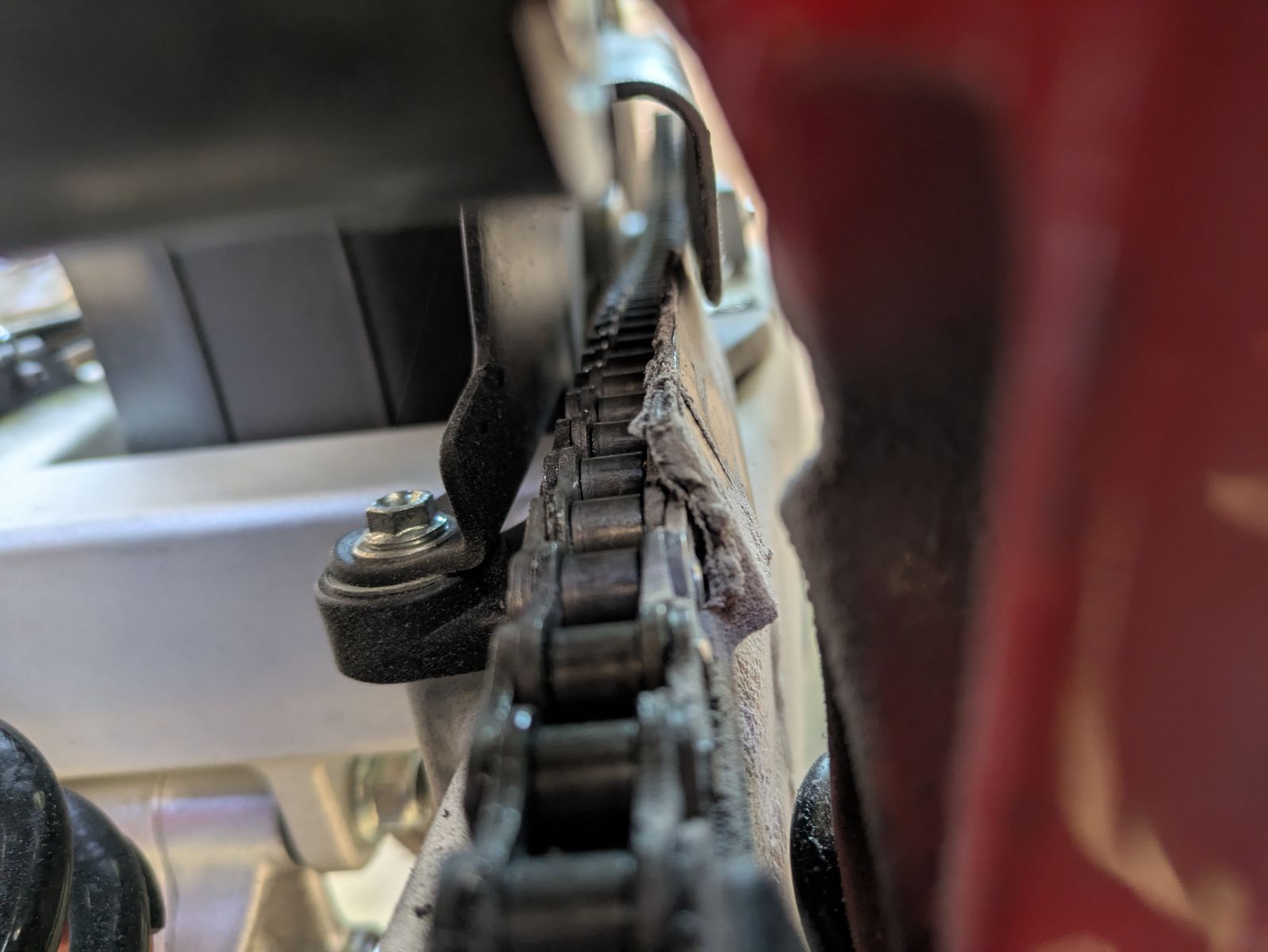

Wenn ich mir das Teil bei Evolutionsbikes anschaue, dann müsste der Kunsstoff im rechten Winkel zur Auflagefläche stehen (mittlerer Pfeil), bei mir ist das Teil aber nach innen gebogen. Die Kette als solche müsste in einer Art Führungsschiene laufen oder wie deutet ihr den Streifen in der Mitte (äußere beiden Pfeile). Ich schau mir das nochmal beim Händler an einer neuen Maschine an.

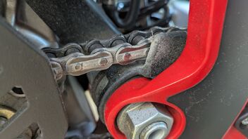

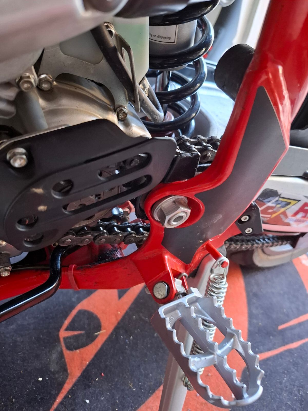

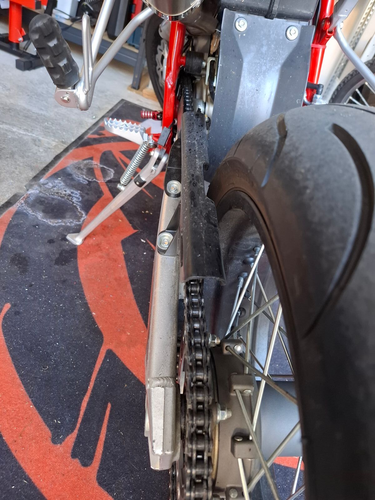

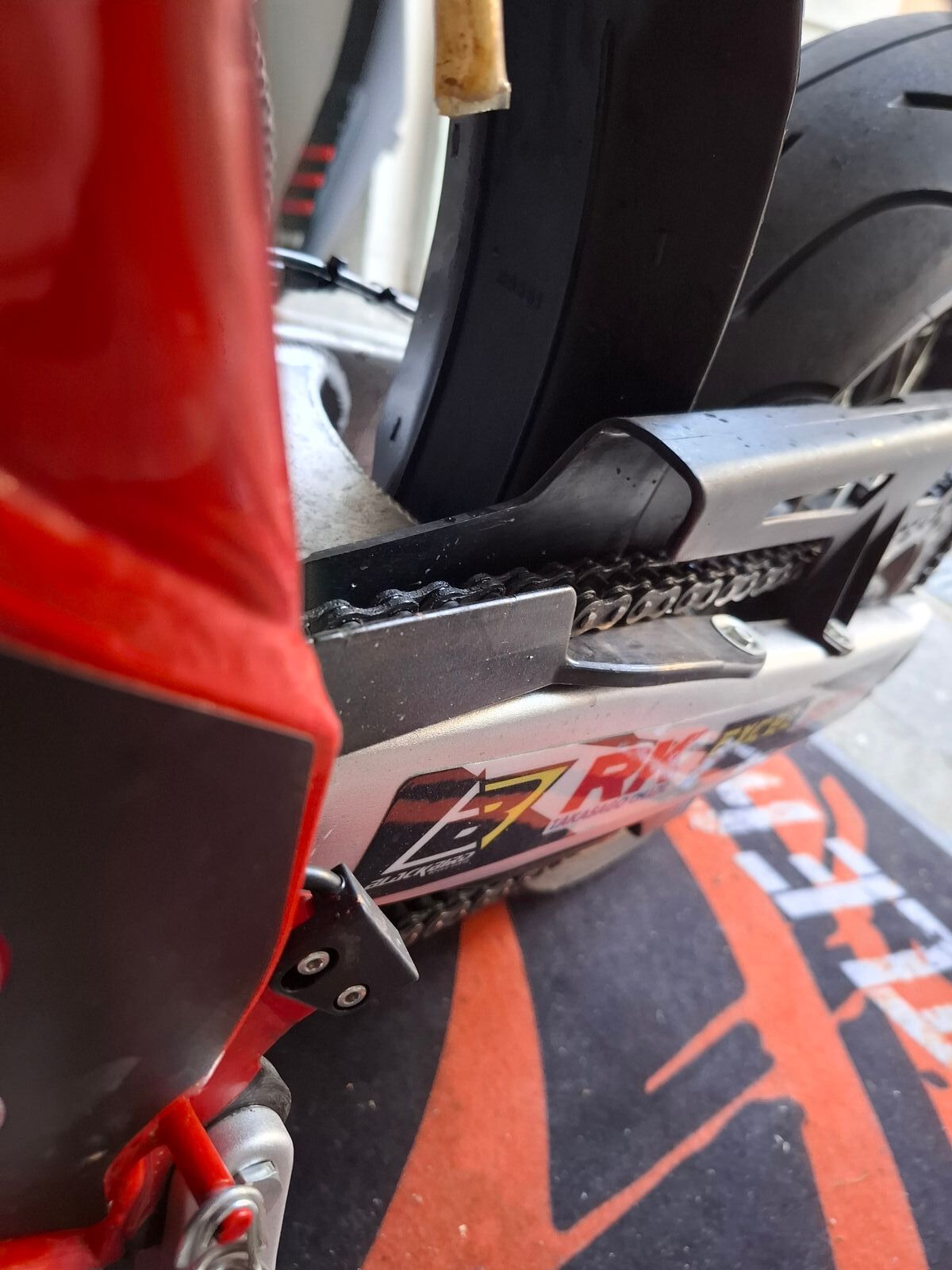

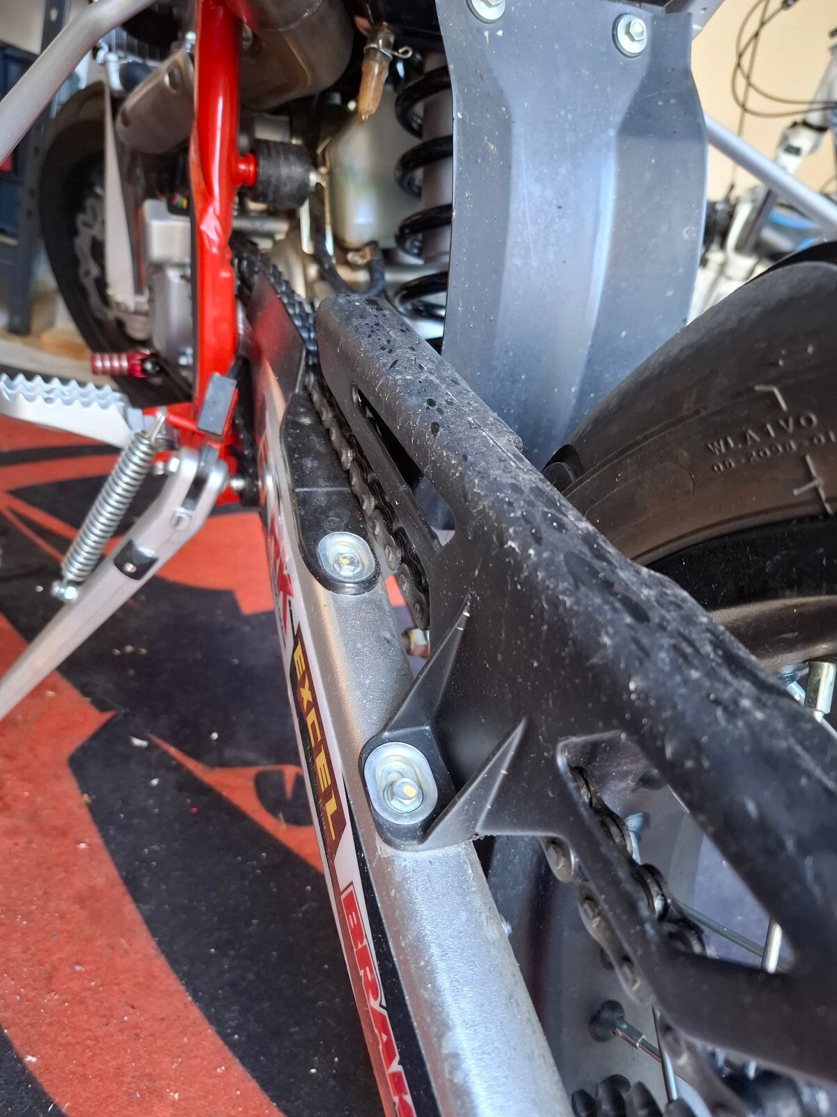

#12 Also ohne mich bis jetzt groß damit befasst zu haben, ja der Staub und Abrieb auf der Kette ist so nicht normal und die Kette sollte auf dem Streifen/Führung laufen. Ja entweder das oder jemand postet hier ein paar Bilder rein wie es bei einem anderen Bike ist. Ich schau mal morgen ob ich es schaffe ein paar machen zu können. Habe zwar eine 500er aber müssten da normalerweise Baugleich sein da auch der Rahmen der selbe ist.
#17 Lukas Danke für die Bilder!

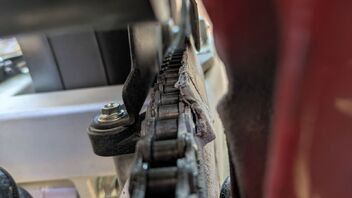

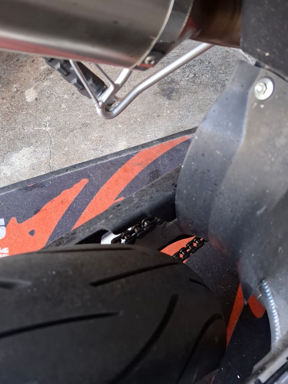

Ich habe heute das Motorrad zum Händler gebracht. Dort standen 3 Supermotos von SWM zur Reparatur. Bei allen sah der Schleifschutz so aus wie bei dir. Die Seitenfläche war nicht "abgflext", weder seitlich noch oben an der Kante. Er konnte sich das nicht erklären und meinte, dass da SWM vermutlich die Garantie ablehnt, wegen Verschleissteil. Mal schauen, was passiert.Ansonsten gab es einen Vortrag, dass weil ich die Verkleidung am Tank von schwarz auf rot getauscht habe... da sei ja nun eigentlich die Garantie weg. Ich überlege gerade, ob ich nicht doch mal die Werkstatt wechsle. Leider ist die nächste SWM Werkstatt sehr viel weiter weg.
#18 Alles anzeigenmeinte, dass da SWM vermutlich die Garantie ablehnt, wegen Verschleissteil.
Dass das Teil nach so wenig Laufleistung so aussieht ist kein normaler Verschleiss und definitiv ein Herstellungsfehler.
Das müsste nach meinem Rechtsverständnis auf Gewährleistung gehen; die kannst du beim Händler einfordern. Wie er das mit SWM abrechnet ist sein Problem.

#19 Kein Problem, gut wenn ich helfen konnte. Selbst wenn die Garantie dafür nicht gilt wegen Verschleißteil könntest du drauf beharren das du einen neuen bekommst da der ja offensichtlich falsch verbaut wurde. Wenn du dir den Stress sparen willst, der Kettenschutz sollte auch nicht wirklich teuer sein aber verständlich wenn du es ersetz haben willst da es nicht deine schuld ist. Garantieverlust wegen wechseln der Plastiks ist Schwachsinn ich habe meine Nockenwellen auch auf Garantie neu bekommen die waren weitaus teurer als ein Kettenschutz und ich hab schon viel am Bike verändert. Ich bin auch bei einer freien Werkstatt da der nächste Händler recht weit weg wäre, Garantieabwicklung lief dann über den Händler der mir das Bike verkauft hat, Einbau und Tausch der Teile wurde von meiner freien Werkstatt übernommen und die Kosten hat swm übernommen.

Die Inspektion hat länger gedauet als gedacht, ich hole das Motorrad am Montag ab. Er hat den Kettenschutz mit gewechselt. Für die Inspektion mit Wechsel des Kettenschutzes will er knapp 300 Euro. Er hatte mir zuvor mal erzählt, dass die erste Inspektion 270 Euro kostet. Daher scheint der Preis erstmal in Ordnung. Ich habe ihn gebeten den alten Kettenschutz aufzuheben, ich schicke Bilder davon an SWM und versuche das selbst zu klären.
