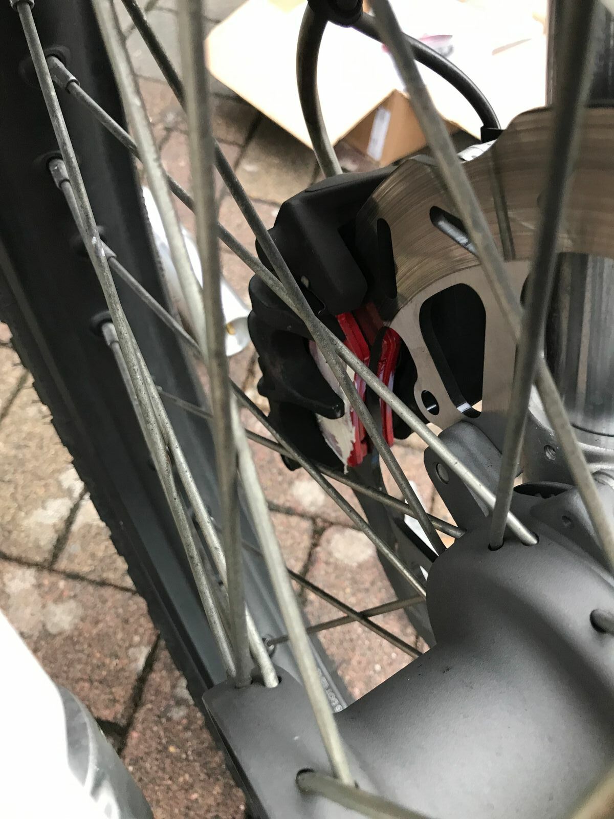

    Im zuge der Bastelphase, vorher, um festzustellen ob die 17 " räder in die SD passen würden - hat nicht funktioniert weil der Vorbesitzer andere Radlager, nicht für die SWM montiert hatte, Achsbohrung zu klein, hatte ich das Vorderrad draussen, dabei dachte ich mir ich stecke mal alles locker zusammen so da es nicht auseinanderfällt und feder mal ein, lief besser wie vorher, somit hat meine Gabel wohl eine leichte Verspannung gehabt vom wechsel der Bremsscheibe beim Vorbesitzer, denn nach meiner Lockerungsübung und dem festziehen nach dem durchfedern, arbeit sie wesentlich besser, so gut das ich eigentlich nichts mehr machen müsste, denn nun klemmt das Teil nicht mehr so wie vorher und nimmt halt die Unebenheiten besser auf !
    Kleiner Fehler , große Wirkung ;)
