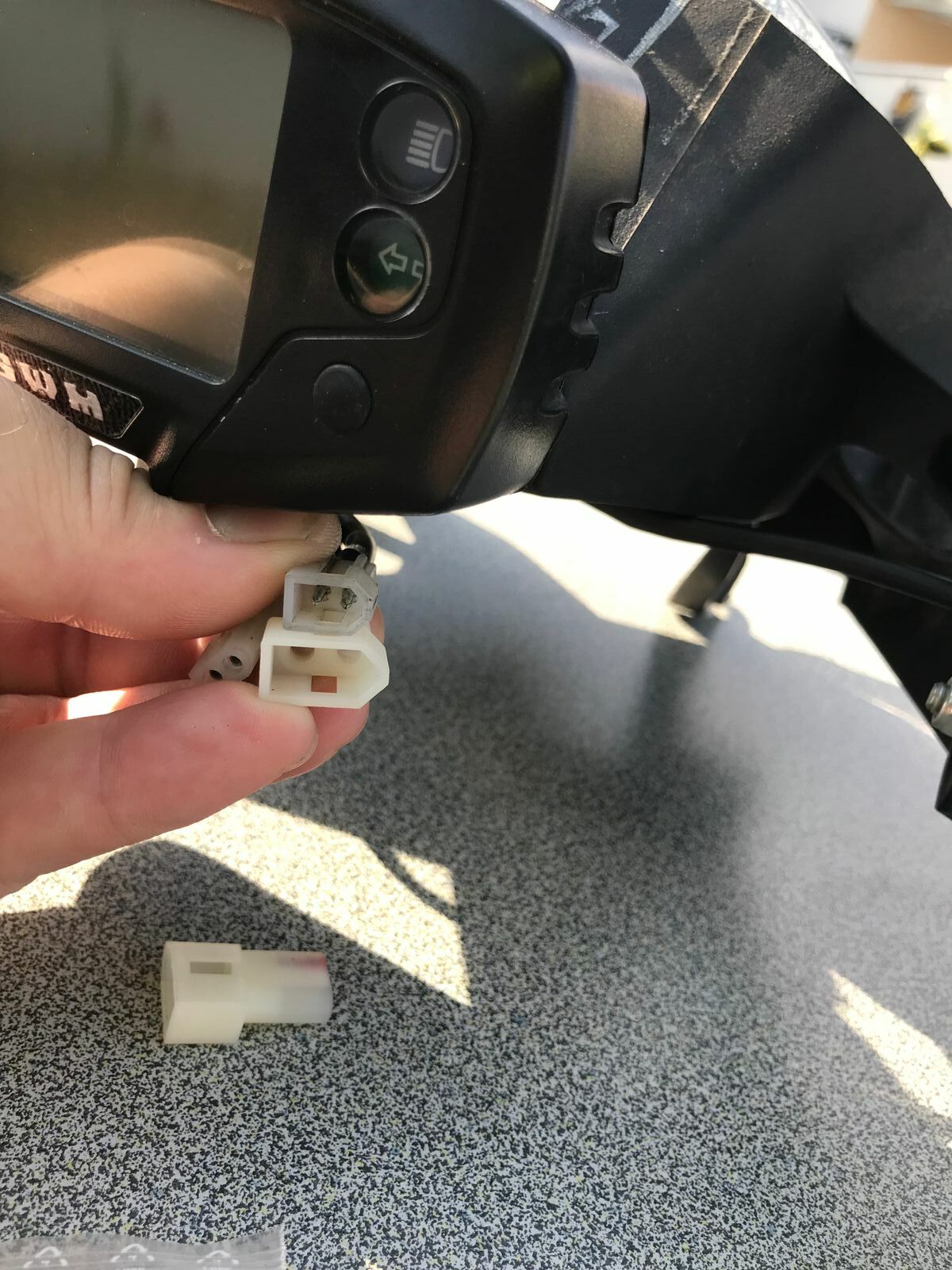

Also mit dem günstig zu kaufenden Adapter gehts nicht !
Das Universelle Diagnose gerät Max Dia KT 100 muss über die OBD 2 Buchse mit 12 V spannung versorgt werden, was aber bei der Superdual EURO 4 nicht unterstützt wird...
Daher hat Gutmann einen sehr teuren Adapter der aber im Prinzip nur den Anschluss der Pins für den Can L + Can H und eine Extrerne 12 V Spannungsversorgung hat, ggf mit Krokodilklemmen von der Batterie oder vorne vom " Steckdosen anschluss" bei der Diagnosebuchse
Ich gehe davon aus das das Max Dia KT100 so belegt ist wie die OBD 2 Buchsen es vorgeben :
Da werde ich mir nun erstmal einen gut passendes Anschlusskabel bauen, das die Stromversogung sicherstellt und sicherstellen das, das KT 100 so versorgt wird wie ich glaube.
Dann sollte es funktionieren
