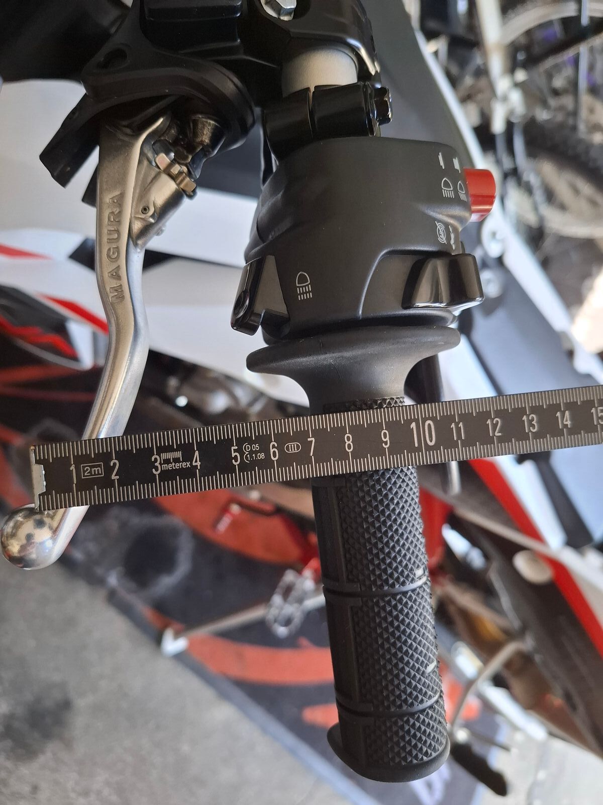

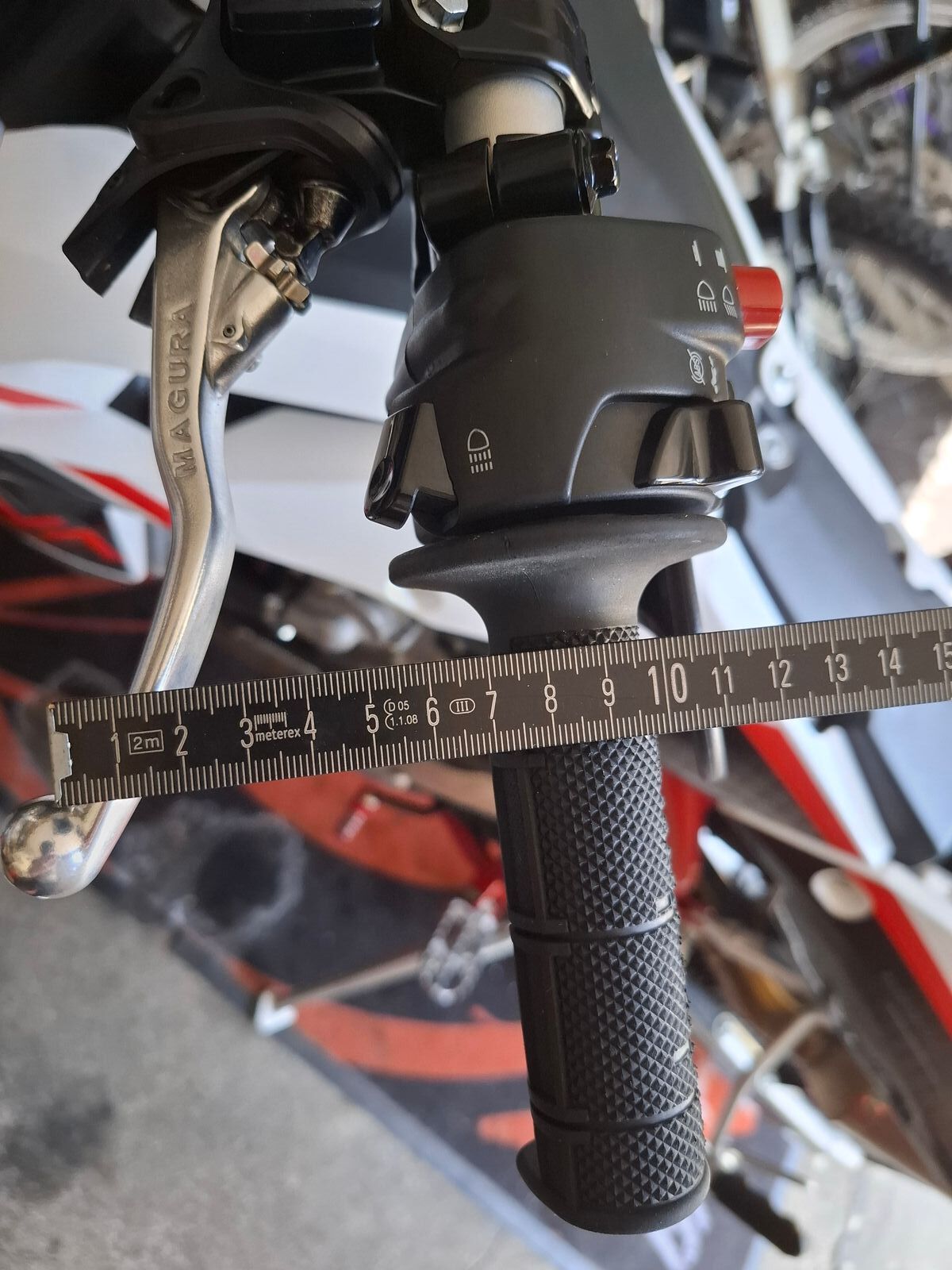

Hier die Bilder meiner 500er zum vergleichen.
Hier die weite der 167er Pumpe:
Weiteste Position 12cm vom hinteren Griffende bis zum Ende des Hebels (an der Kugel)
Kürzeste Position 10cm genauso gemessen

Bin jetzt das erste mal mit der Magura-Oberon Kombi gefahren und wollte Rückmeldung geben wie ich gesagt habe. Also an der Handkraft habe ich nur wenig unterschied festgestellt da der Hebel kürzer ist und daher auch die Kraft wieder höher was somit nahezu gleich mit der originalen Pumpe und nehmer ist. Zum greifen für 1 oder 2 Finger ist es natürlich angenehmer man nicht an der Hand anstöst sondern bis zum Griff durchdrücken kann. Von den Einstellungsmöglichkeiten muss ich sagen habe ich mehr erwartet, ich fahre meine Kupplung gerne so das sie erst am Ende des Hebelwegs kommt was ich mit der vordersten Einstellung des Hebels nicht gut erreichen konnte, evtl. liegt das aber auch am entlüften. Sonst kann ich wenig dazu sagen da ich das Ruckeln und andere Probleme auch bei der originalen Pumpe nicht hatte.
Vllt. Hilft das ja dem ein oder anderen der überlegt umzusteigen.
