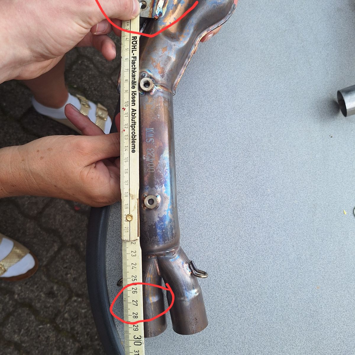

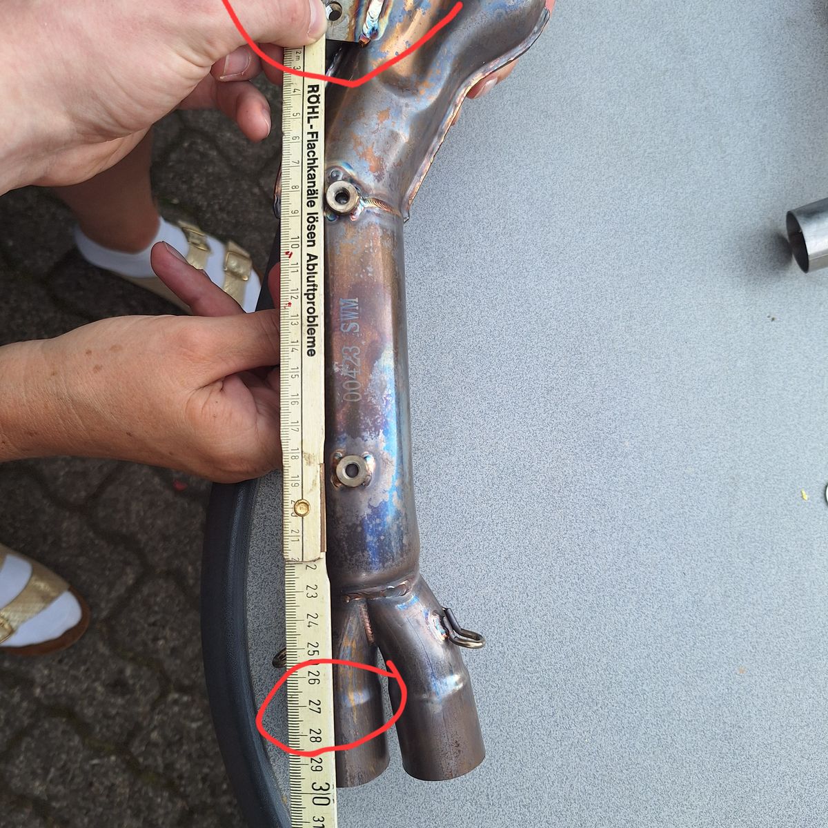

Hier noch die Bilder zum Krümmer damit ihr wisst was ich meine. Der Bronze farbene ist der ori. und der silberne ist der von Evolutionbike
Servus,
ich habe mir vo Evolutionbike ein Full-Power Kit bestellt was ich bereits anbauen wollte. Jetzt ist mir aufgefallen das der Krümmer-Teil also Kat-Ersatzrohr nicht richtig passt weil die beiden vorderen beiden Teile des Krümmers also die gebogenen Teile die direkt vom Motor kommen nicht tief genug in den vom Kit enthaltenen Krümmer von EB eintaucht darauf hin passt die Halterung vom Rahmen zum Kat-Ersatzrohr nichtmehr. Meine Frage ist jetzt ob jemand mit dem Euro 5 Kit schon Erfahrung hat da mir der Support bis jetzt nicht helfen kann weil die jetzt Urlaub haben.
Und weiss jemand ob in der gelieferten Ecu mit dem offenen Mapping noch die Lambdasonde einprogrammiert ist und ich somit noch zusätzlich einen Blindstecker brauche oder ob es eh nicht in der Ecu einprogrammiert ist?
