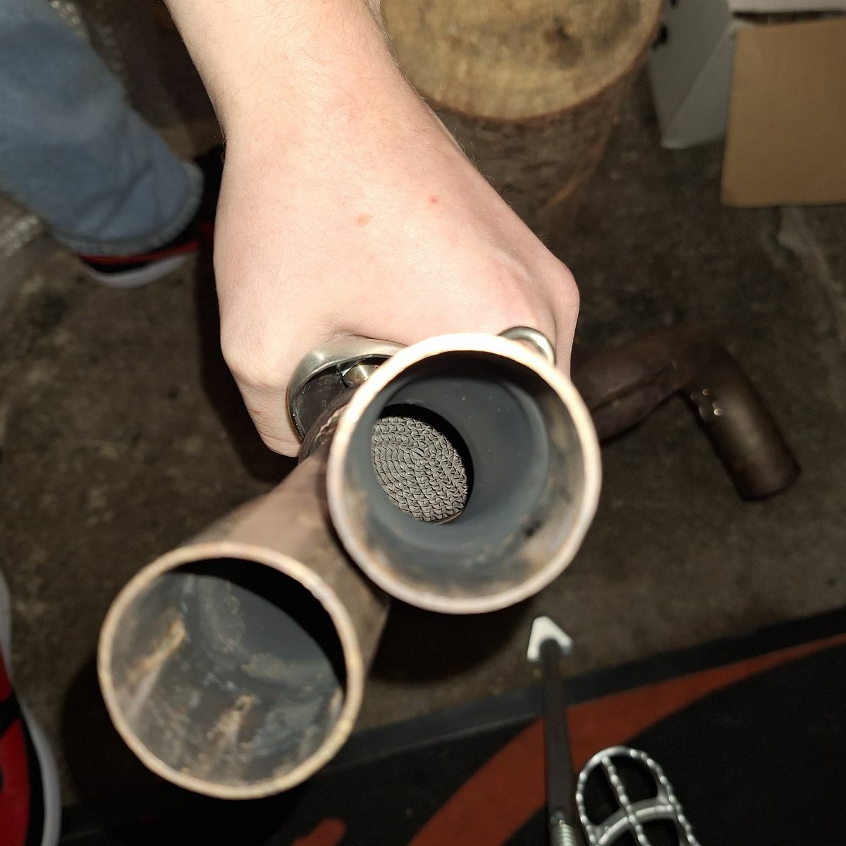

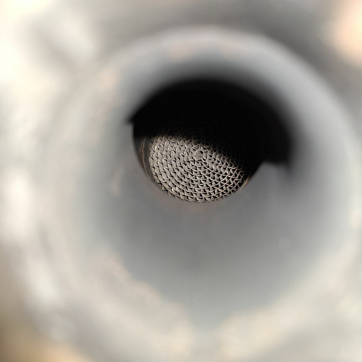

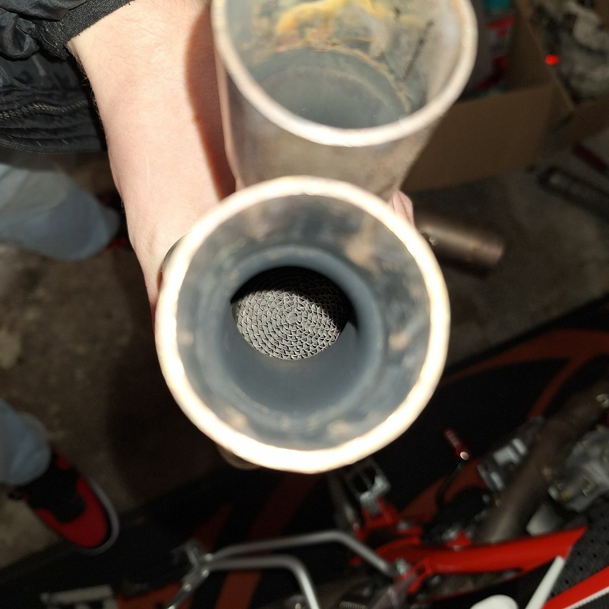

Der Kat sitzt bei mir fasst direkt hinter des in Fahrtrichtung vorderen Gewindes für das Hitzeschutzblech. Könnte rein theoretisch sein das es bei älteren Baujahren anders gelöst wurde zudem auch die Landasonde bei mir vorne vor dem Motor sitzt und nicht im Zwischenrohr wo bei den Katersatzrohren die Bohrung dafür ist.
Beiträge von Lukas

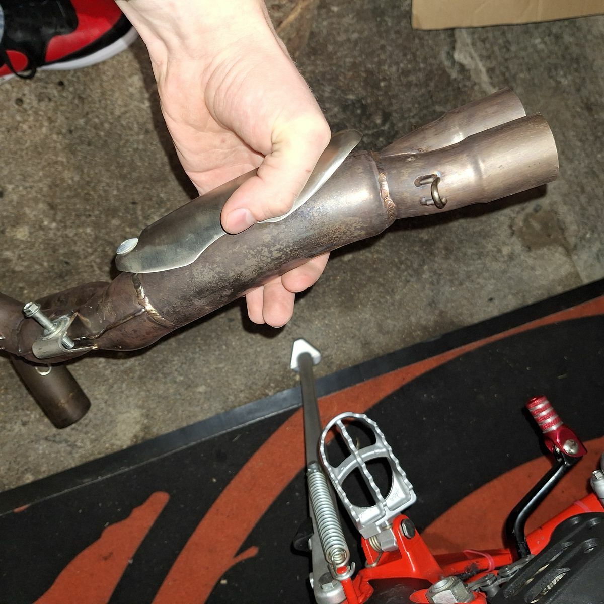

Hier die Bilder von meinem Oem Zwischenrohr einer Swm Sm 500R Bj 21 Modelljahr 22
ich bin mir nicht ganz sicher ob wir von dem selben Teil reden, hier ein Bild worin sich der Kat befindet, in dem Rohr ca. mittig irgendwo hinter dem 1. Gewinde für den Hitzeschutz

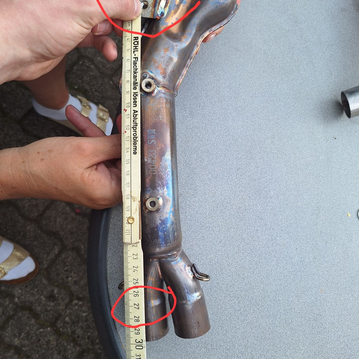

Servus, ich habe das Kat-Ersatzrohr nun mit viel gefriemel, gedrücke und etwas gehämmere so hinbekommen das alle Krümmer und Auspuffteile ineinander passen. Zu 100% passt es nicht, es verkantet sich auch etwas und die Schraube die den Rahmen mit dem Krümmer verbindet passt auch nicht mehr rein (siehe Bilder) aber es ist soweit ich bemerkten konnte zumindest dicht. Ich habe Evolutionbike nochmal geschrieben das ich es etwas traurig finden das sie es nicht hinbekommen es so herzustellen und die Toleranz gering zu halten das es Plug and play passt zudem das Kit ja doch seine 500€ kostet und es von der Rückgabe ausgeschlossen ist da es ja "speziell auf das Motorrad bzw. die Person hergestellt wird" (heisst im Endeffekt nur das sie eine Aufkleber mit der Seriennummer des original Steuergeräts draufkleben). Darauf kam als Antwort nur das sie keinen Einfluss auf die Qualität haben da die Teile ja von Swm hergestellt und von ihnen nur vertrieben werden. Ausserdem haben sie geschrieben: dass es sein kann das man teilweise selbst die Teile noch bearbeiten und auf sein Motorrad anpassen muss. Eine wiedergutmachung im sinne von Teileerstattung, Gutschein oder eine andere Kleinigkeit ist wohl nicht drin obwohl vorher nicht gesagt wird das die ganzen Anpassungen nötig sein können. Auch Entschuldigung oder sowas habe ich keine erhalten was ich schon etwas traurig finde. Auf mich hat der Shop damit nicht den vesten Eindruck gemacht auch wenn er meines Wissens nach der einzige ist bei dem man aus dem Katalog online bestellen kann aber dazu darf sich jeder gern seine eigene Meinung bilden.
