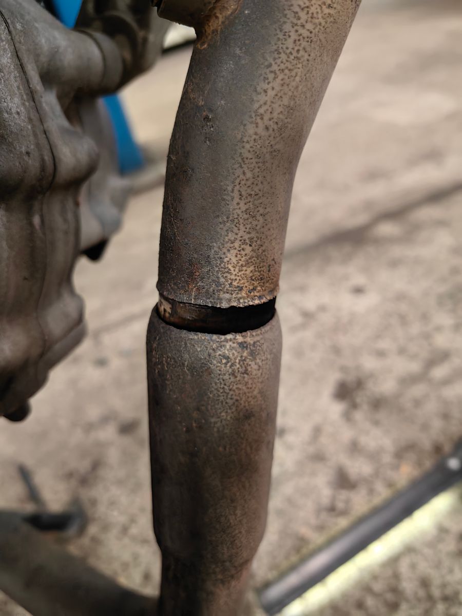

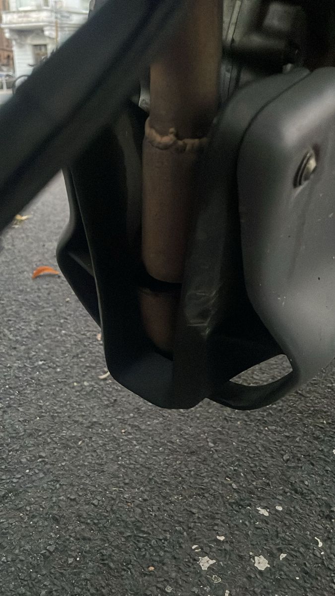

    Dieses Jahr lief sie dann - bis auf 2 gebrochene Schweißnähte durch Materialermüdung am Auspuffkrümmer - absolut Fehlerfrei.
