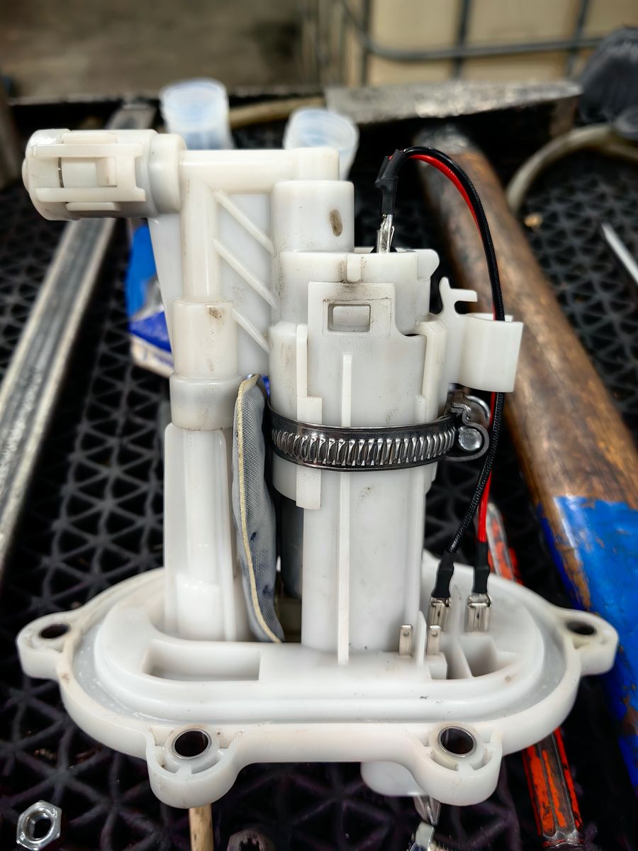

    Hö?
    Ich versteh die Problematik nicht ganz...
    Dein Thread besagt
    Benzinpumpe pumpt nicht
    Pumpt Sie also doch?
    Hat bzw bringt sie den richtigen Druck?
    Wenn dein Moped nach 3min einfach ausgeht, springt sie dann auf Knopfdruck sofort wieder an?
    Bleibt sie dann an?
    Geht sie nach 3 min wieder aus?
