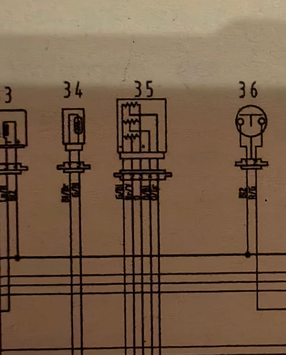

Der TPS sollte im Leerlauf eine Stromaufnahme von ca 0.75mAh ausgeben.
Dann klappts auch mit der Gasannahme.

An der Drosselklappe hast du nichts geändert?
Geht auch voll auf und durch die Wickelfeder oder den Schließer-Zug wieder zu?
Aus welchem Bj war die nochmal?
Hast du die Möglichkeit am Tester zu prüfen?
Mich würde primär die Stromaufnahme vom TPS interessieren ...
