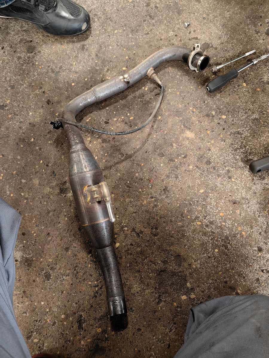

    Aaaalso...300€ für die erste Inspektion klingt zwar sportlich - ich hätte aber eher 500€ geschätzt, liegt zum einen vermutlich an einem anderen Preisniveau hier in der Stadt UND dass (d)eine SM wohl deutlich zugänglicher in Bezug auf Wartung ist.
    Die Varez ist da etwas - naja...nennen wir es Service unfreundlich 🙂
    Um an das Ventilspiel zu kommen muss bei ihr quasi ALLES auseinander.
    Auspuff Endtopf ab,
    Heck ab
    Tankverkleidung ab
    Tank ab
    Luftfilterkastendeckel ab
    Drosselklappe ab
    Luftfilterkasten ab
    ALLE (wirklich alle) Steckverbindungen unterm Luftfilterkasten auseinander und dann kommste an den Ventildeckel...
    ...sieht dann in etwa so aus
    und dabei sind schon die ersten 1,5Std rum.
    bevor du das erste mal Ventilspiel gemessen hast.
    Wenn's nicht passt, muss die jeweilige Nockenwelle raus, dazu der Steuerkettenspanner und der einteilige Nockenwellenbock um nach dem Messen des Ventilspiels die dicke der Shims zu messen um die dicke der neuen Shims zu berechnen...
    Und dann das ganze Puzzle rückwärts.
