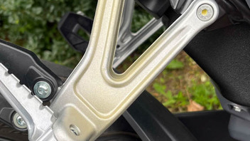

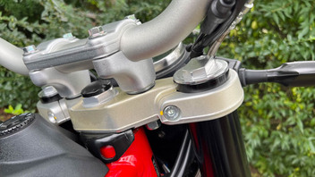

    Hi Gemeinde,
    hab bei meiner SWM Varez angelaufene/verfärbte Stellen an Gabel und Fußrastenhalterungen.
    Ist so gelb schimmernd... (hoffe man sieht es auf den Fotos gut)
    Moped steht eigentlich immer trocken, kein Winter/Salzbetrieb, Waschen eigentlich nur mit Wasser und Mopedschampoo...
    Hatte jemand auch schonmal sowas und weiß woher das kommt?
    Danke für eure Hilfe.... Marcel.
