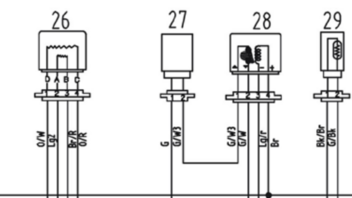

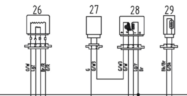

Hallo Zusammen,
hab das Relay gefunden. Es sitzt unter dem Stahlrahmen. Relativ nah an der ECU. War am Kabelstrang mit Klebeband zugewickelt.
Bei mir war das Relay falsch angeschlossen, weshalb mein Seitenständer nicht wirklich funktioniert hatte.
Grüße Tobi
