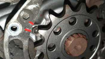

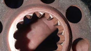

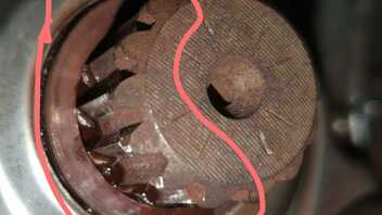

Schau dir nochmal das erste Bild der Welle genauer an, die Geometrie der Zacken die nicht vom Ritzel bedeckt sind und dann die nach dem Sprengring. Am Übergang zum Block sieht man auch noch leicht die ursprüngliche Form der Zacken. Da ist so gut wie nix mehr über, zumal die auch gelegentlich durchrutschte beim anfahren. Nur ganz kurz aber spür-bzw. hörbar.
Die ist Definitiv platt und unbrauchbar ![]()
Mal eben neumachen ist ja sone Sache mit Antriebswellen bzw. Getriebeausgangswellen ![]()
Händler wird da nicht viel machen können außer das Portmonee leer bei der Reparatur![]()

Problem ist die Welle besitzt keine Riefen mehr, die flanken sind weg. Überall drum herum glitztert es schön vom abrieb ![]()
Ich hab hier nochmal ein Foto mit neuem Ritzel und dessen Spiel, ein zwei wheelies oder öfter einfach nur strammes Fahren wird dem neuen Ritzel gleich die Zähne ausschlagen denke ich ![]()
