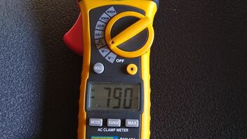

4) Messung der Spannung welche anliegt. [Ich hatte hier einen Wert von ca. 0,59V - also zu wenig]
5) Die Kreuzschraube mit welcher der TPS an der Drosselklappe verschraubt ist lösen und den gesamten Sensor im Uhrzeigersinn vorsichtig ein kleines Stück drehen um die Spannung zu erhöhen. Erneut messen.
6) Bei 0,79V in "Leerlauf" habe ich es vorerst belassen. Wenn der Gasgriff auf "Vollgas" gedreht wird, liegen ca. 4,3V an.
7) Solltet ihr nun ein zufriedenstellendes Ergebnis haben, Kreuzschraube wieder anziehen und ggf. nochmals nachmessen.
Bei der Probefahrt war das Motorrad wie ausgewechselt. Sanfter in der Gasannahme und kein Rucken und bocken mehr spürbar.
