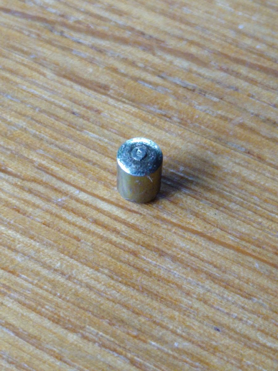

Keine Ahnung wo das herkommt und es sieht auch nicht abgebrochen aus.
Sieht so aus wie versehentlich in den Motor gelangt oder ein Überbleibsel der Fertigung.
Andererseits muss das ja beim ersten Ölwechsel dann auch schon dort gewesen sein.
Ich mach mir mal keine Sorgen deswegen, ich werd den Motor deswegen jetzt nicht komplett ausbauen und zerlegen...
edit: was mir noch einfallen würde, wäre ein Rollenlager. Da stellt sich aber dann die Frage, warum der Motor noch läuft wenn sich ein Lager zerlegt hat ![]()

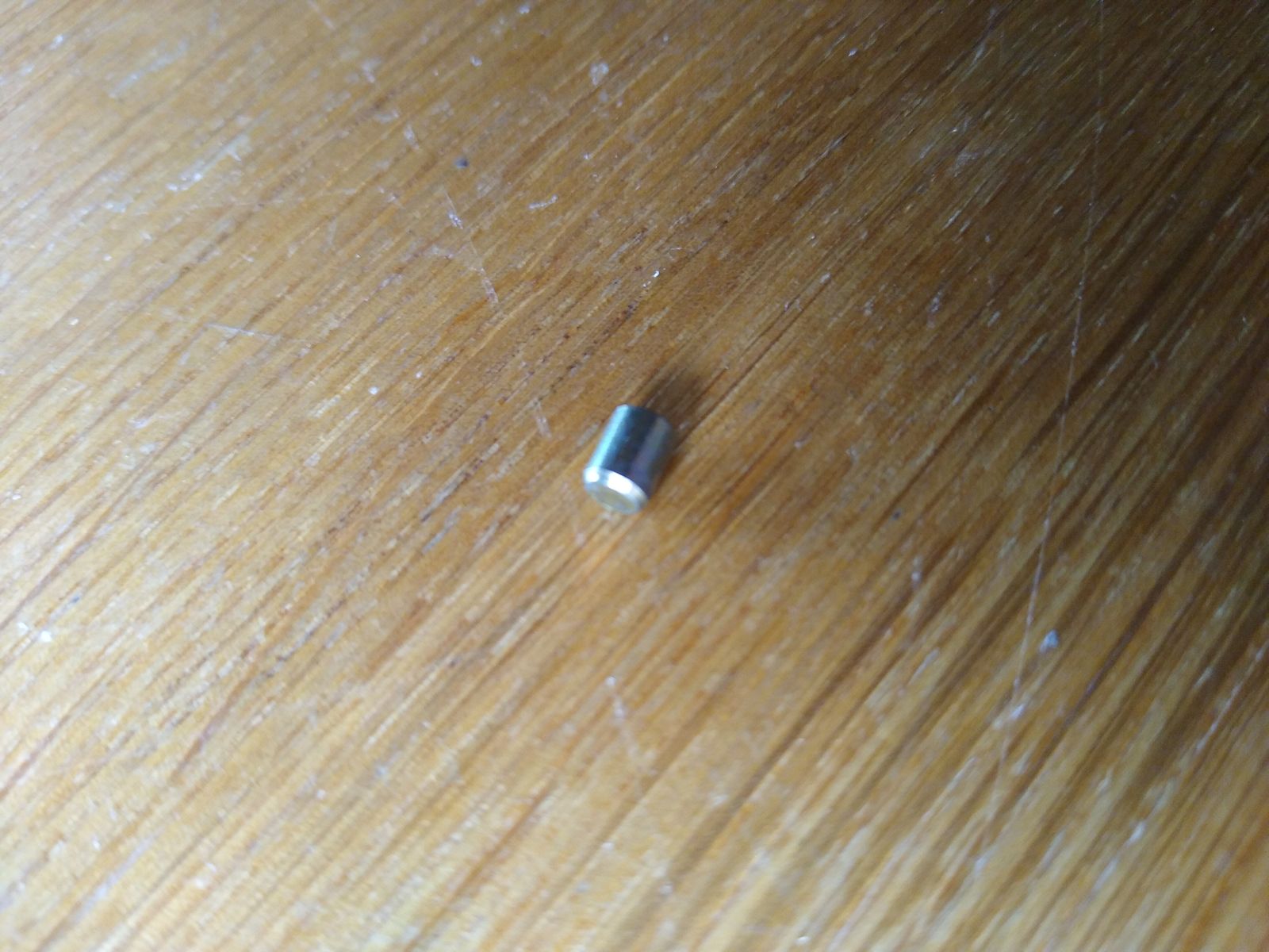

Bei mir war an der magnetischen Ablasschraube ein kleiner Metallteil und mäßig Metallabrieb dran. Das Teil war ein ca. 3mm langer und 2mm breiter "Bolzen". Wo der wohl herkam...
