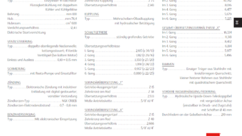

Soweit ich weiß, hab ich grade das Elf Moto 5W40 in meiner Superdual. Es wird beschrieben als "auf Basis von Synthesetechnologie". Was das bedeutet ist mir nicht ganz klar. Könnte Teil- oder Vollsynthetisch sein ![]()
[viele fahren auch 10W50 - was früher auch die Vorgabe für den Motor war. Meiner Meinung nach scheint mir aber die "aktuelle" 5W40 Vorgabe sinnvoller, vor allem wenn das Motorrad öfters in den kalten Morgenstunden zum Pendeln genutzt wird oder viele Kaltstarts durchläuft. Für einen Schönwetterfahrer der nur bei 20° + oder mehr unterwegs ist oder jemandem der 5x im Jahr auf der Supermotostrecke heizt mag allerdings wirklich das 10W50 besser sein]
Denke es gibt hauptsächlich 2 wichtige Punkte bei der ganzen Ölgeschichte: 1) es sollte von der Viskosität korrekt (der Vorgabe entsprechend) sein und 2) geeignet für Ölbadkupplungen sein. Und diese Vorraussetzungen erfüllt das von mir eingefüllte Öl.
