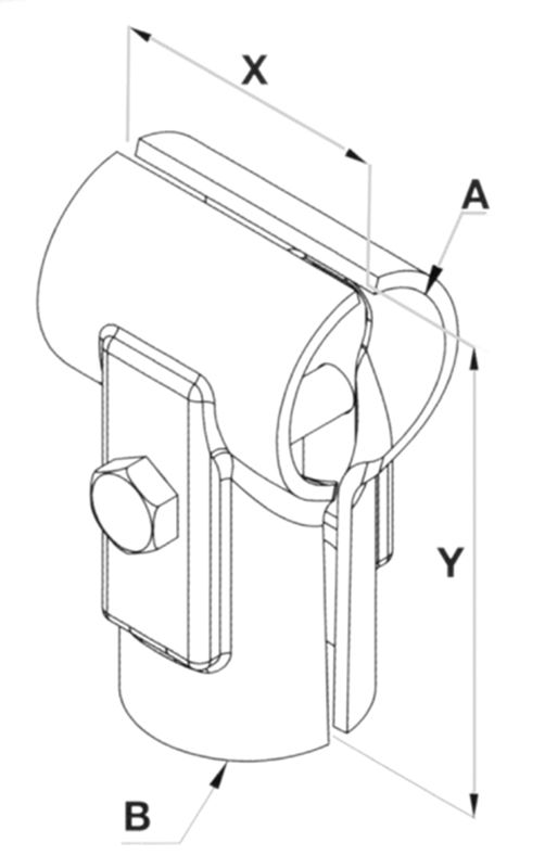

    könntest Du bitte ein Detailfoto Deiner Verbesserung hier einstellen? Ich habe mir nach Beratung und Inaugenscheinnahme des Mopeds das o.g. Universalteil von Rothewold gekauft. Ich könnte mir dann hoffentlich etwas ähnliche konstruieren, leider kann ich nicht schweißen.
    Danke und HG Dirk
  • #8
    Ganz einfach!
    Die Schwinge hat ein Maß von 45mm Profilhöhe.
    Nun besorgst du dir eine geteilte T-Schelle in 2" beim Maß A
    Maß B kannst du ja irgendwie wählen, so das du das an dem Rothewold Teil befestigen kannst, schrauben, schweißen, egal - Hauptsache fest.
    Hier noch der Link zu einem möglichen Verkäufer https://www.siepmann.net/Produ…rbedarf/Rohrschellen.html
    oder frag deinen Landmaschinenhändler nach einem Stallbauer für Kuhställe.
