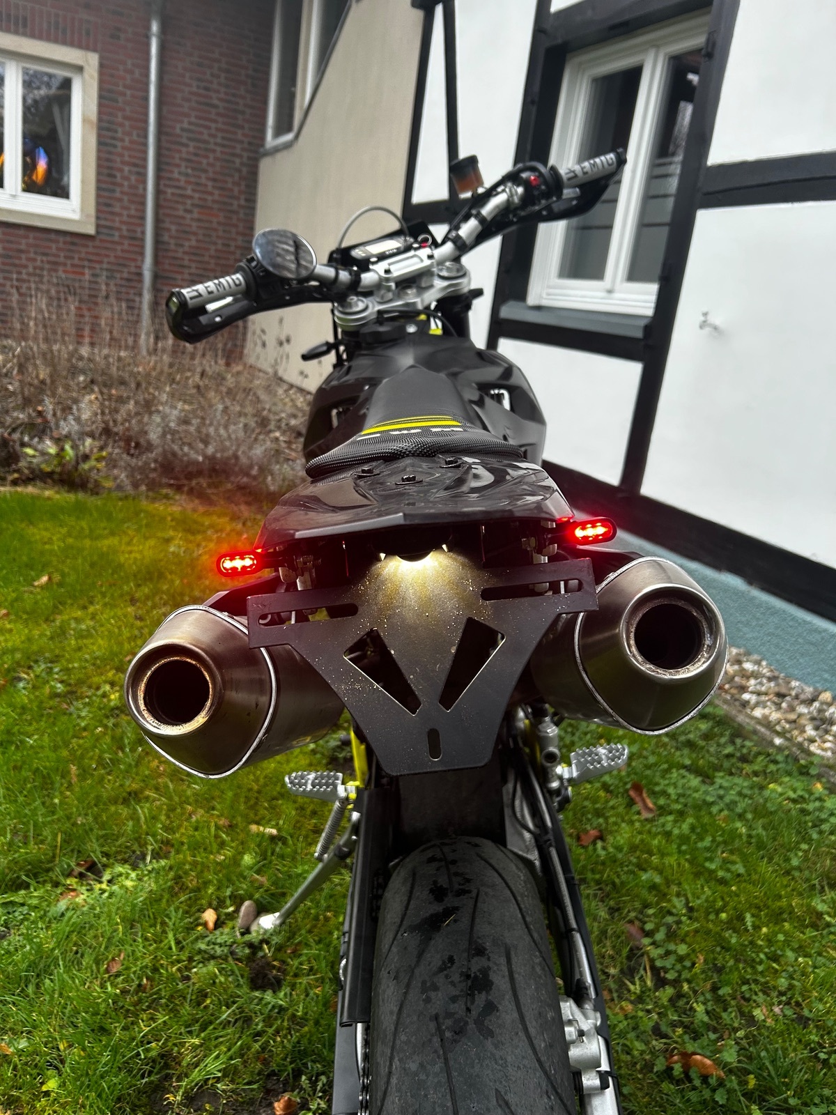

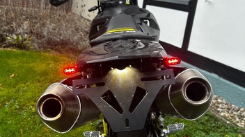

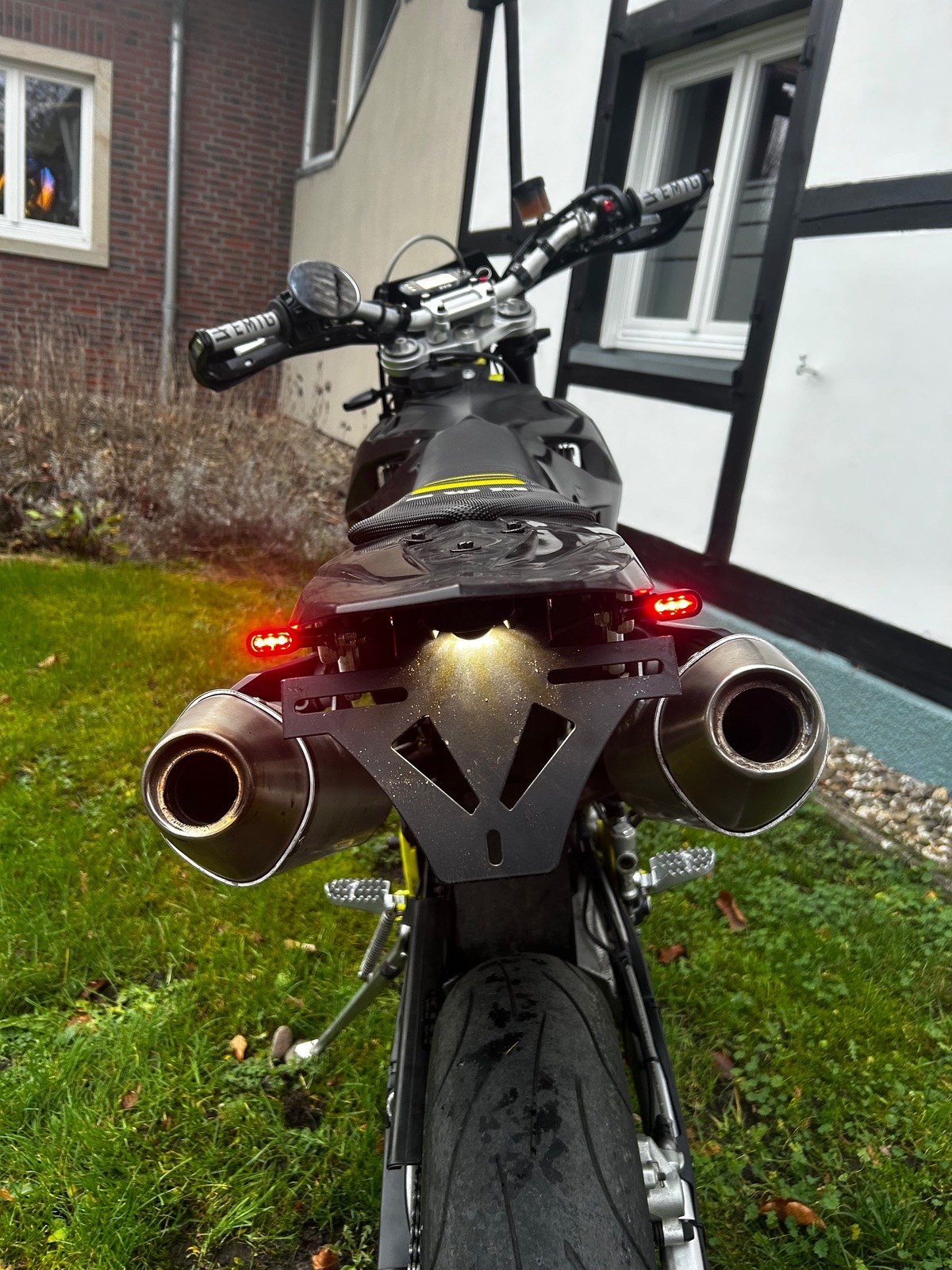

    Ich habe mir letztens 3in1 Blinker für meine SWM sm 500r Euro 4 bestellt. Habe sie gestern selber verbaut, hat auch alles super funktioniert.
    Mein Problem ist jetzt allerdings, das mein abs seit dem Einbau nicht mehr funktioniert( Leuchte ist an) und mein tacho ebenfalls nicht mehr funktioniert. Die Blinker fangen auch zwischendurch mal an Schneller zu blinken!
    Ich hatte schon bedenken, weil ich durch die drei in eins Blinker ein Masse Kabel vom ehemaligen Rücklicht übrig habe.
    Woran könnte es liegen und wie behebe ich mein Missgeschick?
