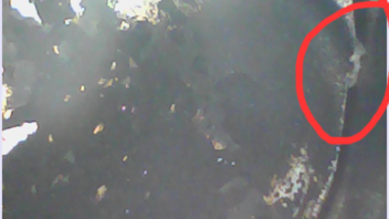

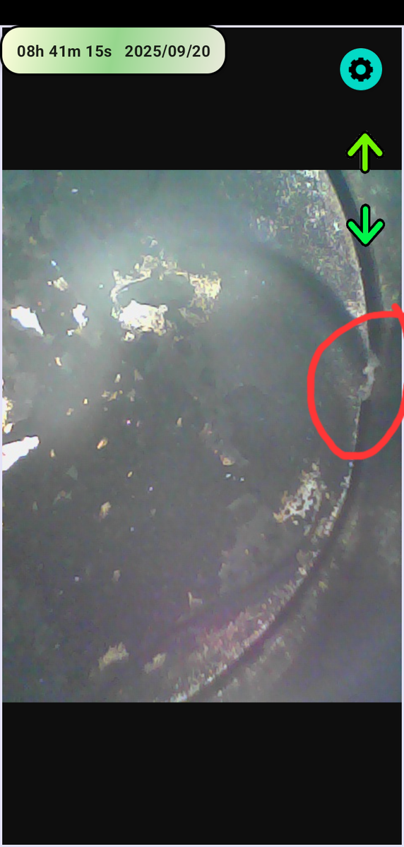

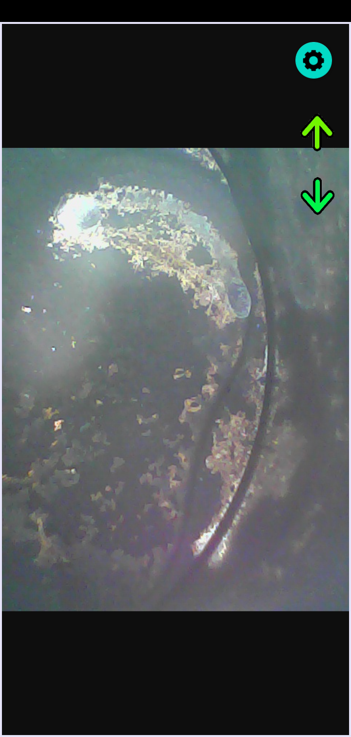

    Was da zu sehen ist, kann ich schlecht beurteilen. Aber es sieht nicht bgut aus

    Update: Kompression von 0. Wirklich keine Kompression Messbar. Zusätzlich habe ich nochmal die Fotos der Endoskop Kamera in Ruhe betrachtet. Der Kolben hat viel Ölkohle. Das könnte von dem Gemisch kommen, was getankt wurde.
    Auf der Anderen Seite sieht der Kolben verdächtig blank aus. Es könnte auch sein, dass die Steuerkette übergesprungen ist. Laufleistung sind etwa 25Mm. Wenn die Kette überspringt, können sich auch Ventil und Kolben guten Tag sagen. Das würde blanke stellen + keine Kompression erklären.
    Wie dem auch sei, ich komme nicht umher den Kopf abzunehmen.

    Dann mach erstmal den Ventildeckel runter und mess das Ventilspiel!
    Das Aluminium des ZK ist weich wie Blei und die gehärteten Ventilsitzringe setzen sich "ewig".
    Kann sein, dass deine EV oder AV einfach nicht mehr schließen. Folge:
    Keine Kompression mehr.
    Latürnich KANN die Kette übergesprungen sein - wenn du aber zum ersten mal den Spanner rausnimmst, wirst du merken, wie kräftig der ist.
    Steuerzeiten auf "Versatz" prüfen ist ja recht simpel (aber Vorsichtig) mit nem langen Schraubendreher durch das Kerzenloch zu machen.
