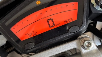

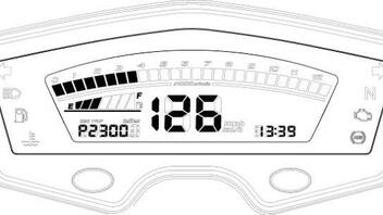

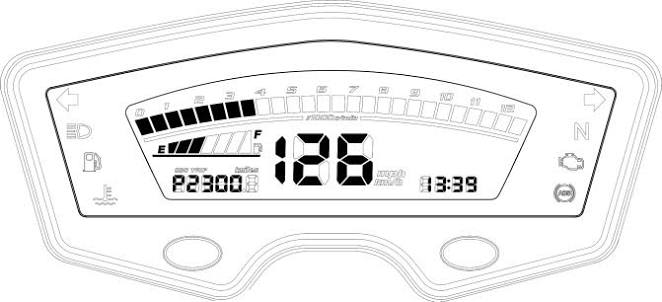

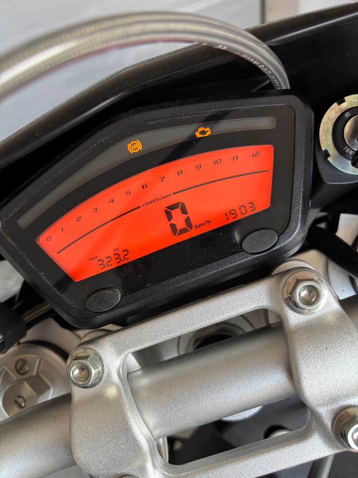

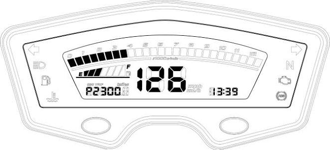

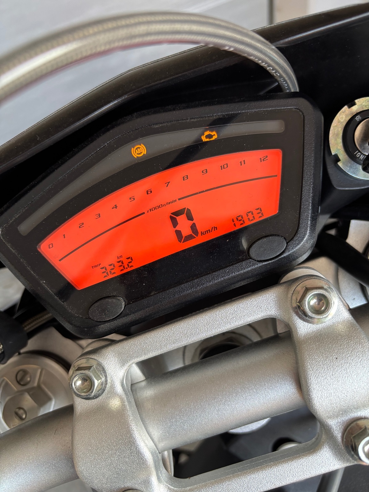

    Ich hab meine SWM SM 500R vor kurzem Occasion gekauft und bin noch nicht allzu vertraut mit der Technik. Ich bekomme beim Einschalten und bis ich losfahre immer zwei Fehlermeldungen, die des Motors und die des ABS. Die Meldung wegen des Motors verschwindet dann wieder, aber die ABS Meldung zeigt dann C0088 an. Gibt es etwas, was ich da selbst machen kann, oder sollte ich mal in eine Werkstatt? Mein Bruder hat das ABS heute getestet und es hat zum Teil funktioniert (er sagte bei den anderen Malen er sei nicht sicher ob er hart genug gebremst hat). Deshalb bin ich unsicher. Ausserdem sieht im Manual das Display anders aus als meins, gibt es einen Grund dafür?

    Das der Tacho in der Anleitung anders aussieht liegt daran das es unterschiedliche Tachos je nach dem Baujahr gab soweit ich weiss kam der Wandel mit Euro4 auf Euro 5 also Modelljahr 2019 der alte (2020 gab es ja kein Baujahr) und ab 2021/2022 dann die neuen Tachos wenn ich die Baujahre noch richtig im Kopf habe.

    Es gibt bei den E5-Modellen zwei verschiedene Tachos. Derjenige in der Anleitung ist für die Rahmen, die ein kombiniertes Zünd-/Lenkschloss haben (deswegen die Aussparung unten in der Mitte).
    Dieser Tacho wurde aber (nach meinem Wissen) nur (zeitweise?) bei den 125ern verbaut.
    Das sind aber Details. Der verbaute Tacho an deinem Bike passt schon :).
