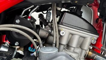

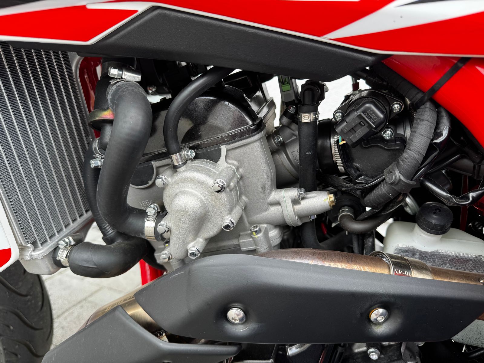

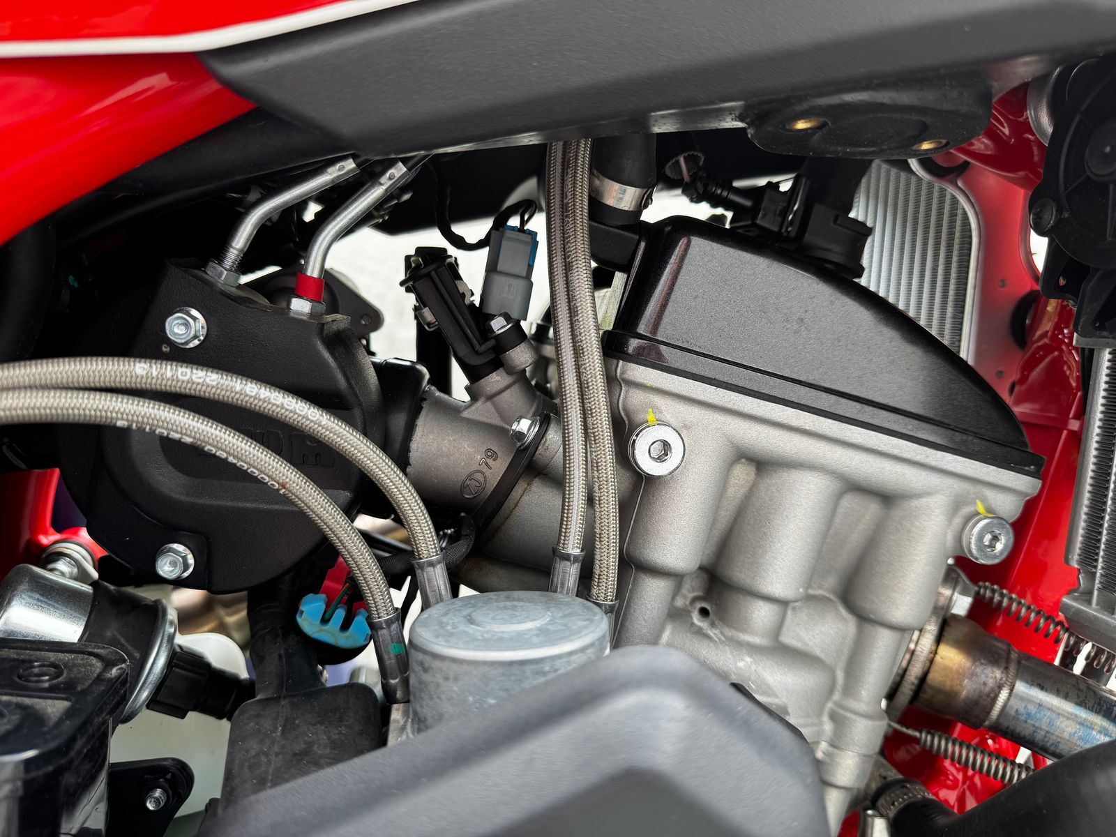

    Kann mir jemand sagen, wo sich der Temperatursensor befindet? Würde den gerne selber tauschen..
    Wenn möglich, zeichnet doch bitte auf dem Bild ein welcher Stecker/Sensor das ist
    Danke im vorraus :)
