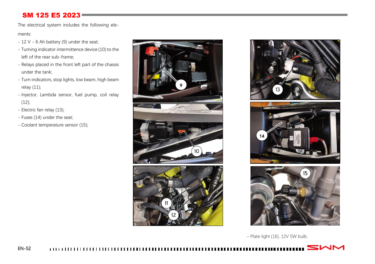

    Ungefähr auf der Höhe des Steuerkettenspanners in Fahrtrichtung rechts aber unterhalb der ZKD im Zylinder.
    Müsste Messingfarben mit entweder beigem oder grünem Kunststoffanschluss für den Stecker sein.
    Der Stecker ist 2-polig.
    Ist bissl frickelig dranzukommen, geht aber. :)
