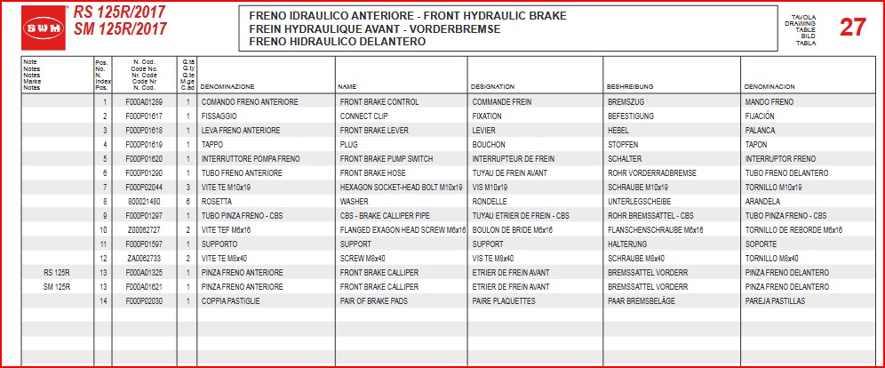

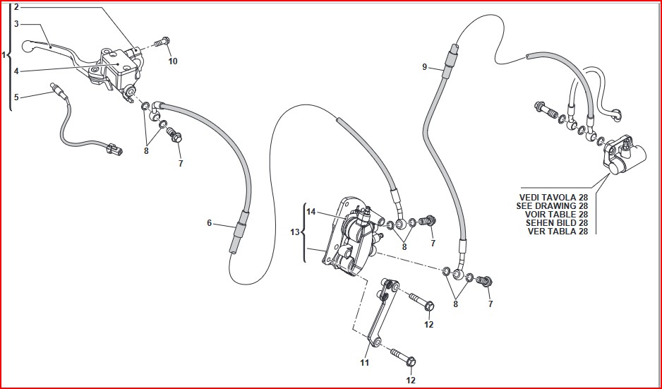

    die Bremse an der VA ist da eher ein kleines Problem siehe anhang.
    Der Bremsattel ggf der Halter für die grosse Bremse ( den es wohl Original nur mit Sattel gibt )

    F0B0A01600FRONT WHEEL €250.67
    F0B0A01606 WHEEL, REAR €309.09
    F000A01621 CALIPER, FRONT BRAKE €107.54
