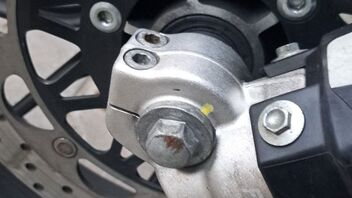

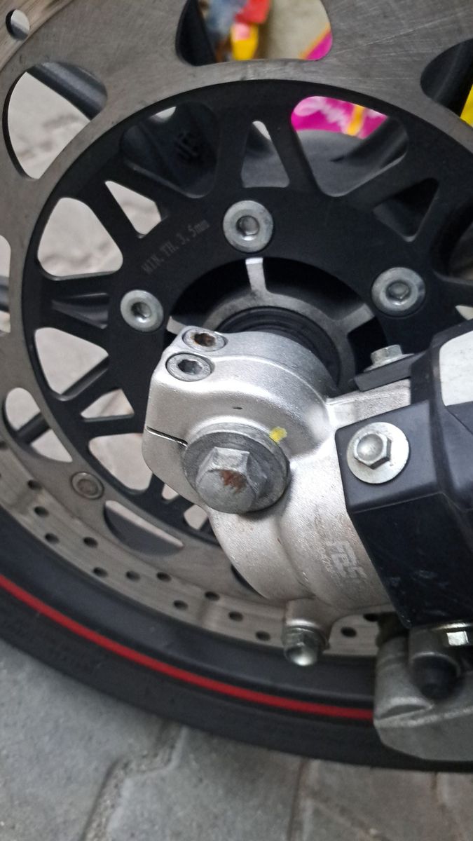

servus bei der swm sm 125 r 2018 ist an der vorder achse eine Mutter links an der Seite bei mir, ich möchte gerne ein sturzschutz installieren weiß aber nicht ob die Mutter wichtig ist ,einer meinte er hat sie raus das sie unwichtig ist ,bin mir unsicher und frag mal oder gibt es sogar eine Mutter mit loch?

#2 Die Achsmuttern sind dazu da um zu verhindern dass die Achse zur Seite rausrutschen kann.
Ich würde also schon sagen dass die eher wichtig sind
Wenn ich dich richtig verstanden habe ist die eine Mutter bei dir in der Mitte nicht hohl sondern hat einen Deckel?Falls ja, dann bohr doch da ein Loch rein für die Gewindestange der Sturzpads?
Vielleicht kannst du auch ein Foto posten, dann können wir uns das besser vorstellen. -
#3 Die Achsmuttern sind dazu da um zu verhindern dass die Achse zur Seite rausrutschen kann.
Vielleicht kannst du auch ein Foto posten, dann können wir uns das besser vorstellen.Ich wollte eigentlich auch fragen ob es funktionieren würde ob man rein Bohren kann war mir aber unsicher. Gibt es eventuell eine Achsmutter mit Loch zu kaufen?
Ich hab hier ein Bild ich weiß nicht ob das Bild funktioniert
#4 Hallo
die Achse ist ja in den Klemmfäusten geklemmt , und wenn du die Sturzpads mit einer Gewindestange " zusammen " geschraubt , ersetzt Du die Schraube, mit der Verschraubung der Pads ggf. mit grossen stabilen U scheiben zur Klemmfaust, damit sich das Pad nicht eindrückt und lockert , so sollte es gehen !
Bei der Superdual ist die Seitliche Schaube eine Inbus ( drehmoment 51,Nm M20 ), da könnte man ein Loch durchbohren , deine ist dazu eher ungeeignet.
Die Drehmomente der Klemmfaustschrauben beachten 10,4 Nm, zu fest ist schlecht zu locker auch .
allerdings würde ich selbstsichernde Muttern nehmen.....
Bild ist von der Superdual ggf ist bei der 125 etwas anders !
#5 Hallo
Das mit den Scheiben is ja eigentlich sehr schlau danke 😮
