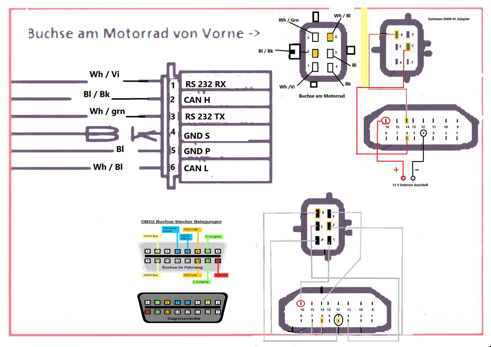

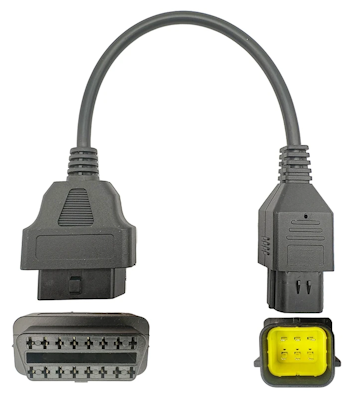

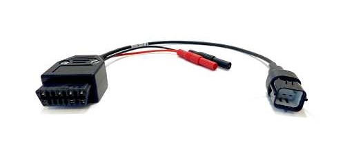

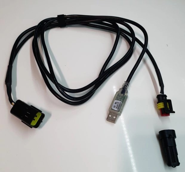

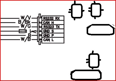

    Also mit dem günstig zu kaufenden Adapter gehts nicht !
    Das Universelle Diagnose gerät Max Dia KT 100 muss über die OBD 2 Buchse mit 12 V spannung versorgt werden, was aber bei der Superdual EURO 4 nicht unterstützt wird...

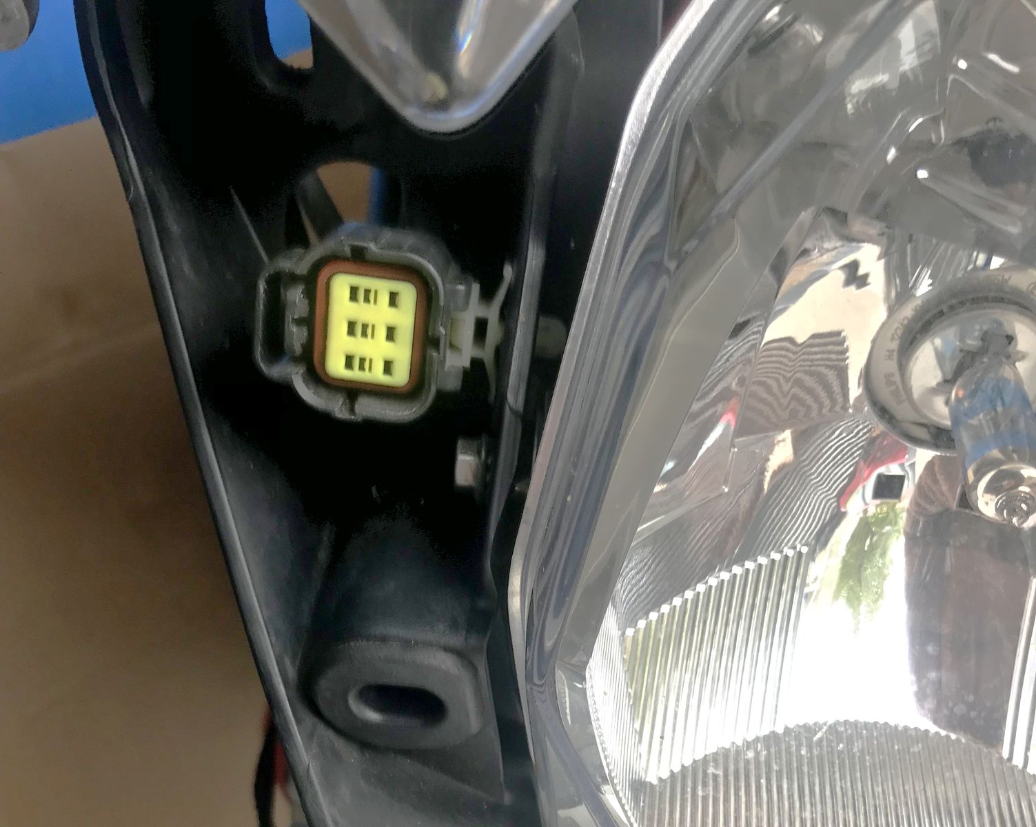

    Daher hat Gutmann einen sehr teuren Adapter der aber im Prinzip nur den Anschluss der Pins für den Can L + Can H und eine Extrerne 12 V Spannungsversorgung hat, ggf mit Krokodilklemmen von der Batterie oder vorne vom " Steckdosen anschluss" bei der Diagnosebuchse

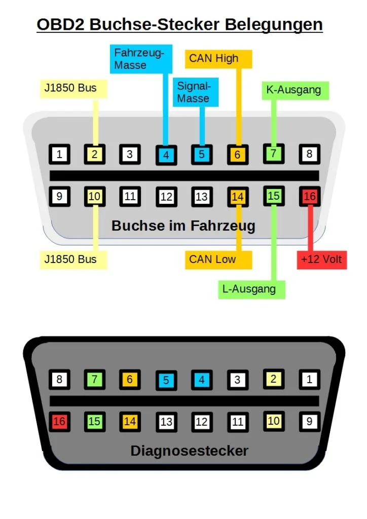

    Ich gehe davon aus das das Max Dia KT100 so belegt ist wie die OBD 2 Buchsen es vorgeben :
    Da werde ich mir nun erstmal einen gut passendes Anschlusskabel bauen, das die Stromversogung sicherstellt und sicherstellen das, das KT 100 so versorgt wird wie ich glaube.
    Dann sollte es funktionieren :/

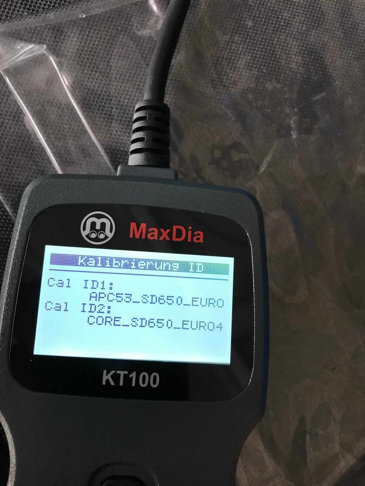

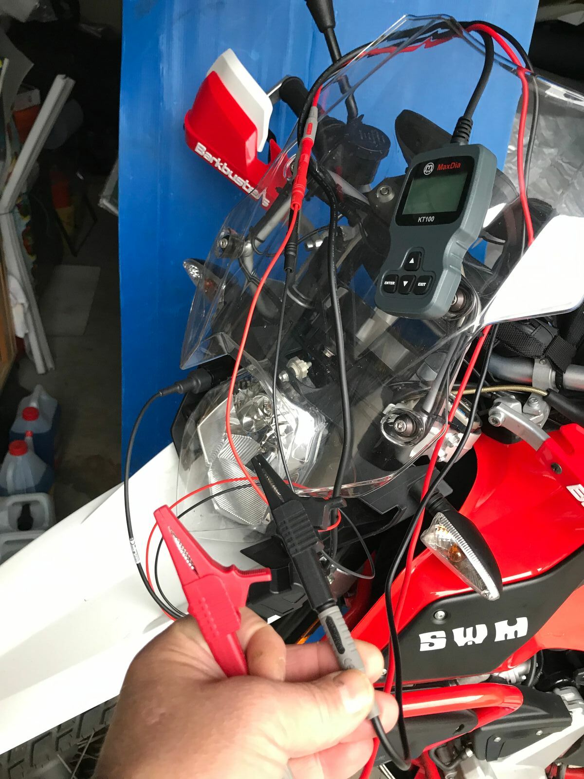

    Hallo ,

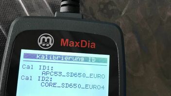

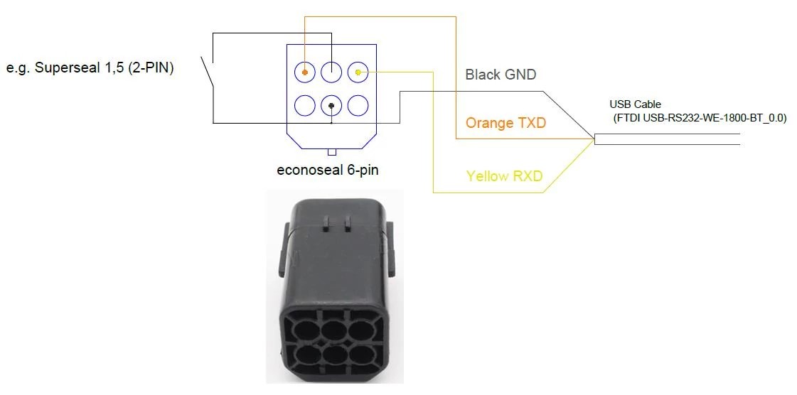

    ich hatte heute mal die Zeit und endlich alle Steckverbinder adapter etc. um ohne grosses gefrickel, den Diagnose stecker mit dem Max Dia Kt 100 in funktion zu versetzen.
    Es funktioniert genauso wie ich es dachte, das bedeutet das alle OBD 2 fähigen SWM mit dieser Max Dia Kombi auslesbar sein müssten....

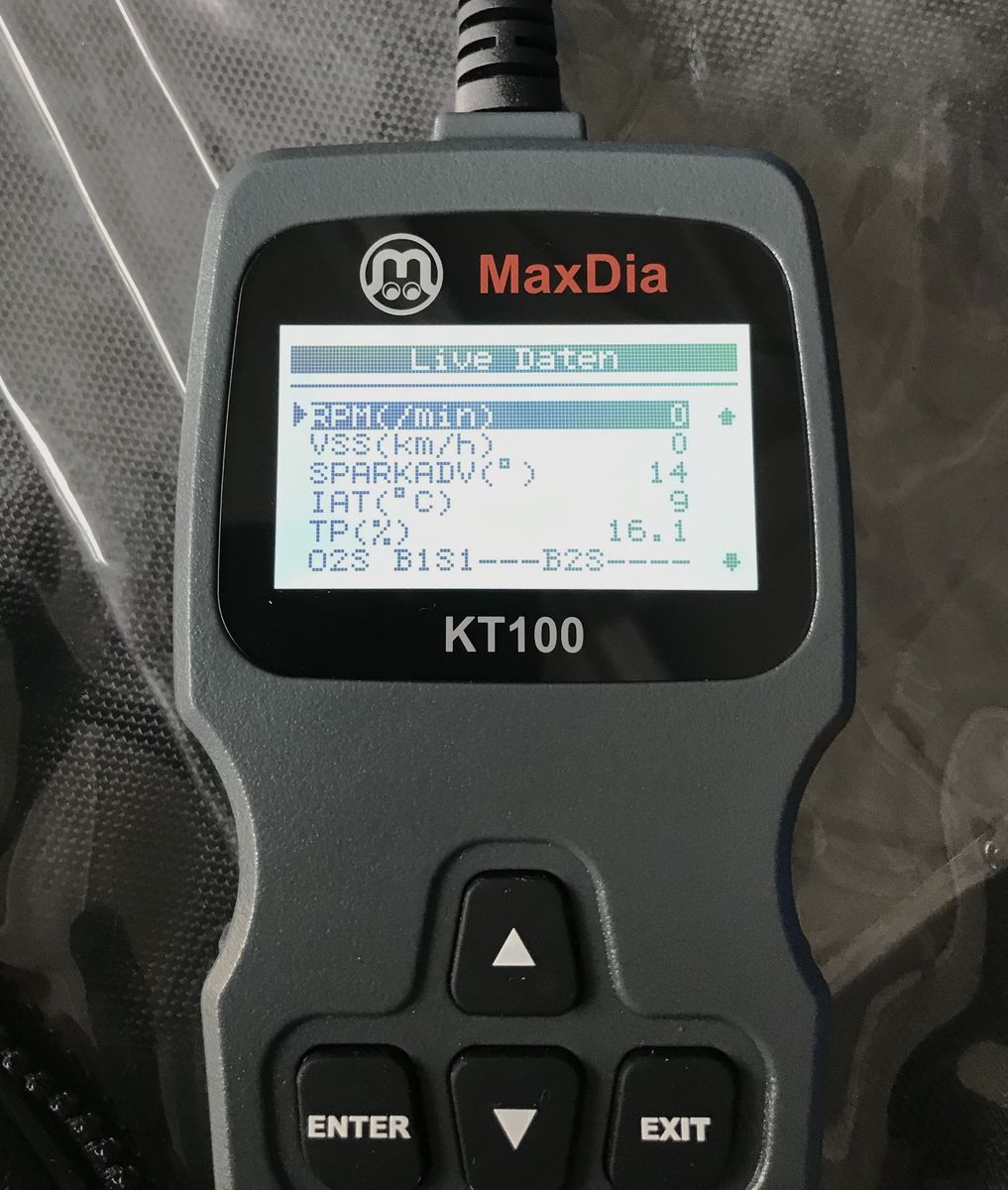

    Fehler Löschen, Live werte von Sensoren , Luftdruck etc auslesbar .

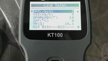

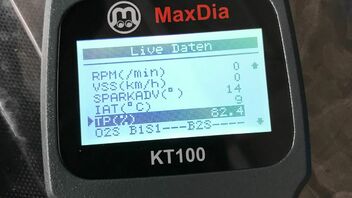

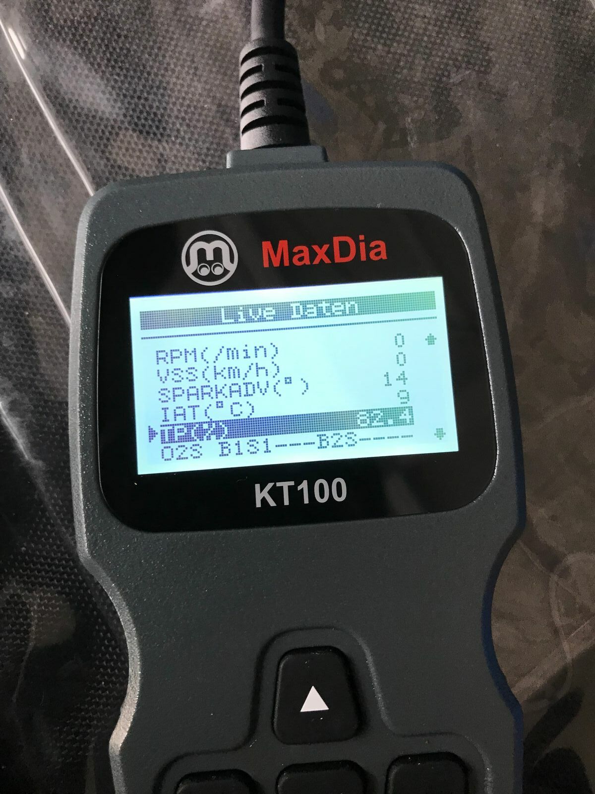

    Was mir aufgefallen ist das der TPS auf 16 % steht im Leerlauf geschlossene DK und bei V last nur auf 82 % kommt, das würde ich gerne mal bei einer " gut laufenden " Superdual gegenprüfen .....
    Den Diagnose stecker adapter gibts zwar zu kaufen ist aber sackteuer , den kann man mit den oben gelisteten Anschluss bildern vom Hella stecker oben im Bild links , selbst für ein Drittel des Preise bauen wie ihn Hella anbietet ;)

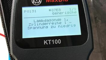

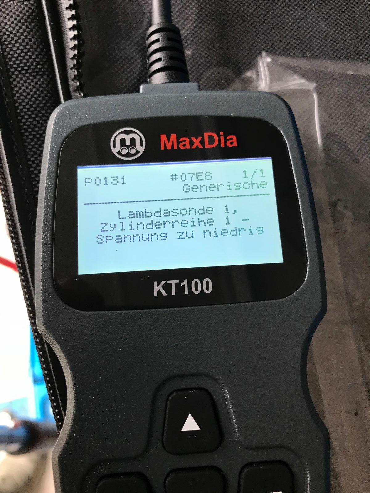

    Bevor ich das KT 100 in schwung gebracht habe, habe ich auf Verdacht mal den MAP sensor erneuert, heute bin ich mal eine Runde gefahren, da ich auf den ersten 2 - 3 mm Gasgriffdrehung immer mal eine kleine Arbeitsverweigerung festgestellt habe, nach dem Fehlerlöschen und dem neuen MAP sensor ist das weniger geworden bis weg, ( kann aber bei 6 c ° temperatur auch sein das das EU 4 Mager problem weniger geworden ist ?! ).
    Nun muss ich nochmal FS auslesen und gucken was der Eintrag Lambdaspannung zu niedrig macht, wenn der wieder drinne steht, muss ich mal die Verbindungen nachschauen und ggf die Lambda erneuern.
  • #18
    So hab heute mal zeit gehabt den Fehlerspeicher zu lesen, keinen Fehlereinträge im Speicher.

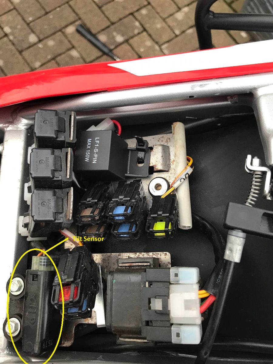

    Die Eigenart die ich vorletztes Wochenende hatte, und was ich ab und zu mal habe wenn ich in Schräglage aus einer Kurve heraus beschleunigen möchte, es leichte Aussetzer gibt, oder das ich bei Bergabfahrt mit bremsen das motorrad aus geht, ist noch nicht lokalisiert , ich habe diesen " tilt Sensor " im verdacht ........
    Den werde ich mal tauschen .....
    Das verzögerte gasannehmen , bei den ersten 1- 2mm beim Gasanlegen, ist seit dem MAP Sensor tausch weg :)
  • #19
    Könnte man den nicht testweise überbrücken? Ich habe nicht in den Schaltplan geschaut, aber wenn der Sensor ein einfacher "Öffner" wäre, dann könnte man ihn temporär überbrücken...
