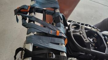

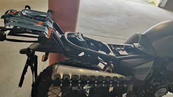

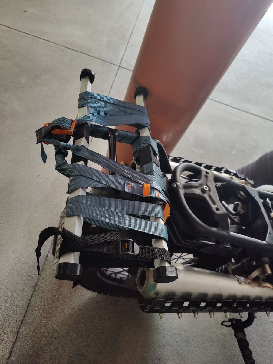

    Nachdem ich letztes Jahr auch schon nach Italien bin, hab ich dieses Jahr das gleiche gemacht, nur etwas modifiziert. Für meine Louis 30L Bag, habe ich mir mit meinem 3D-Drucker und Aluprofilen eine Erweiterung der Auflagefläche am Gepäckträger gebaut. Super Sache und hat gehalten. Für meine Satteltaschen habe ich den Auspuffschutz, wie Francesco, abgeändert und mir kurzerhand diese Wärmeschutzprofile angebaut, damit die Satteltasche nicht direkt auf dem Auspuff aufliegt. Ist nicht optimal, da man eine Druckkraft auf den Auspuff bekommt, aber das ist bei mir eh schon egal (mehr später).
