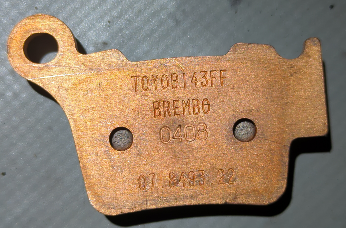

Bremsscheibe: sieht eher nach "Noname" aus - keinerlei Herstellerbeschriftung
Dicke (mit Bügelmessschraube gemessen): 4,45 mm
Beschriftung (Laser): CNTL 1901 Min. Thick 3.5 mm F000P04409 (das ist wohl auch die SWM Teilenummer)
Durchmesser (außen): 240 mm, schwimmend gelagert (?)
Durchmesser (innen): 112 mm
Replacement: z.B. Galfer DF670W oder Galfer DF670PW

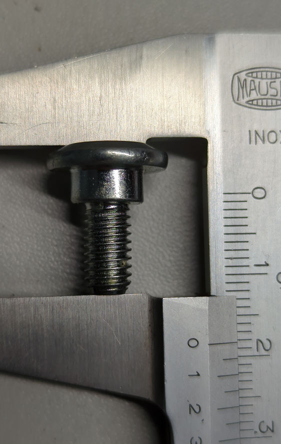

Schrauben für Kettenblatt:
Festigkeitsklasse : 10.9
Gewinde: M8
Länge: 34mm (gemessen)
Mutter: M8, mit Schlüsselweite 12 (!)
