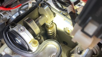

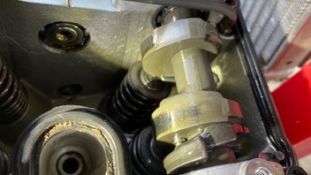

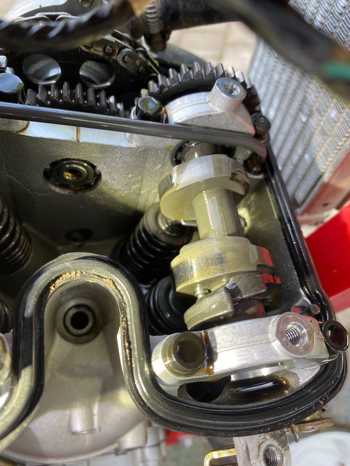

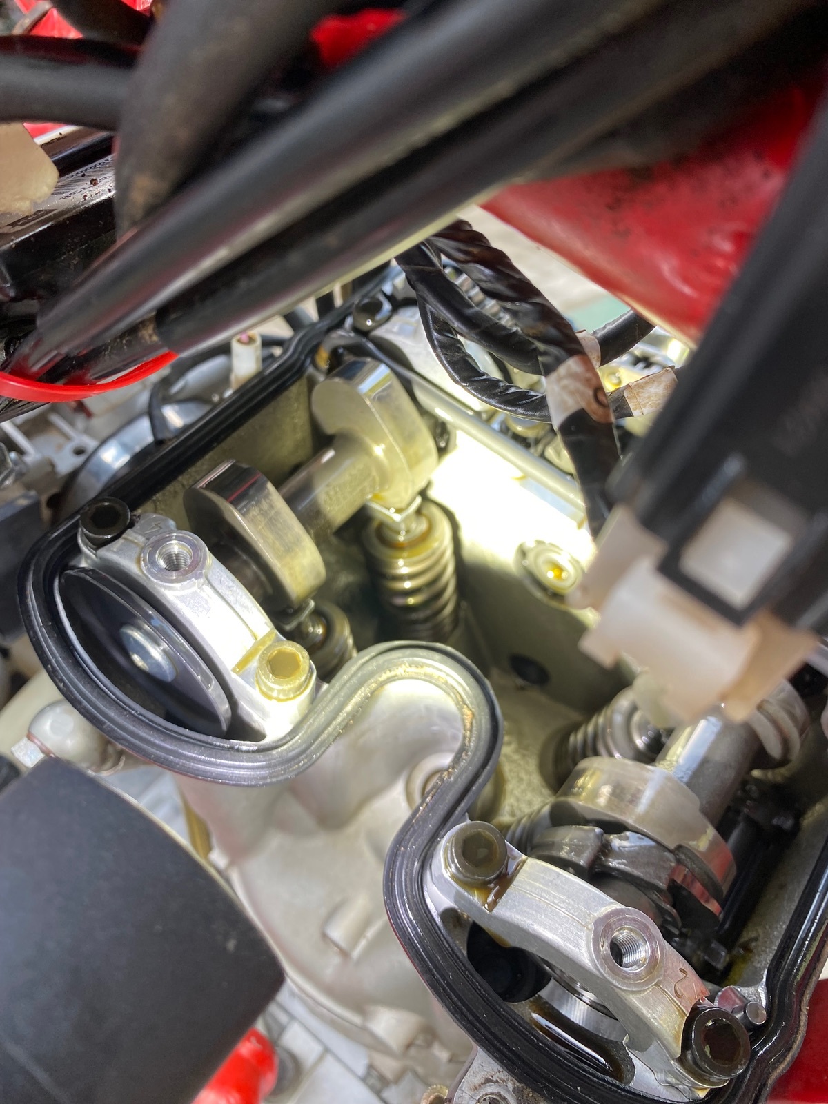

    Hab den Deckel runter. Ansaug-Seite 0.12 geht saugend, 0,15 geht nicht =perfekt. Auspuff 0,25 saugend 0,28 geht nicht =grenzwertig.
    Frage: hat jemand Shims?
