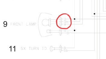

    Im Bild ist B=blue = blau, das ist also GND/Masse/Minus Deines Akkus/"Batterie"... dort also "-" anschließen, insofern Deine Adern der neuen LED-Lichtmaske damit übereinstimmen. (Kaputt machen kannst Du nichts, sind ja Dioden, falsch herum gepolt leuchtet dann einfach nichts...von daher spricht nichts gegen "try and error".
    Die restlichen drei Kontakte mit deren farblich gekennzeichneten Leitungen (Bk= black=schwarz ,W=white=weiß und Br = brown=braun) nacheinander/einzeln mit +12V verbinden, dann sollte der entsprechende Lichtkreis (hoffentlich) ausreichend Licht emittieren :).
    Ich tippe auf einen Fehler am rot gekennzeichneten Stecker. Bei herkömmlichen Leuchtmitteln spielten + und - nur eine untergeordnete Rolle. Wie herum der Strom fließt, ist dem Leuchtfaden egal...im Gegensatz zu Deiner neuen LED-Beleuchtung. Hoffe Du kommst damit für eine Fehlersuche zurecht.

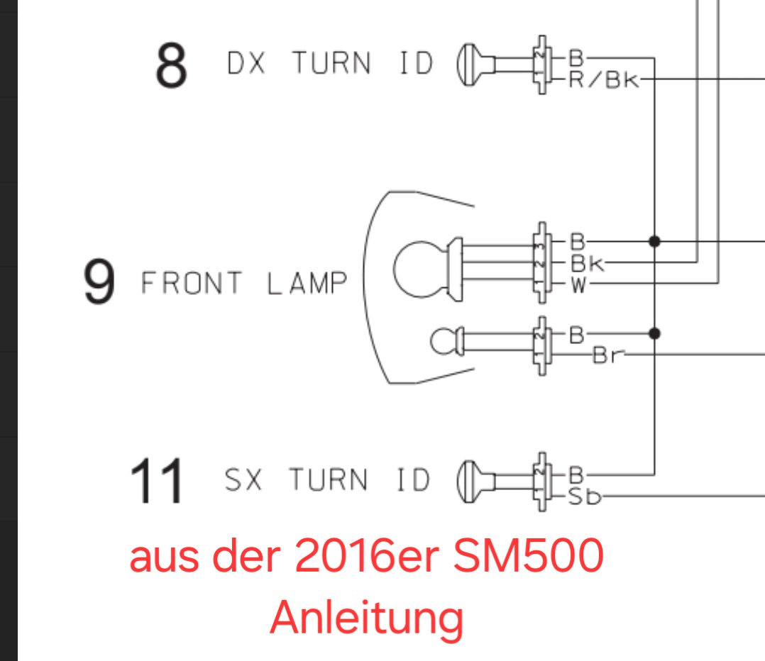

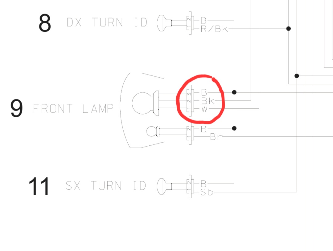

    Hab den Schaltplan meiner 2019er RS 500 mit original LED (erster Screenshot des Stromlaufplans) mit dem Deiner Maschine (2. Screenshot) verglichen...sind schonmal identisch...sollte also auf Anhieb funktionieren.
