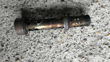

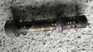

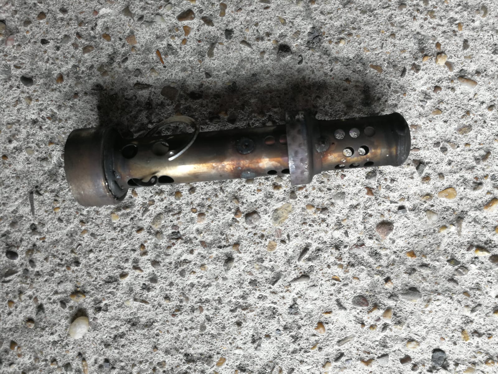

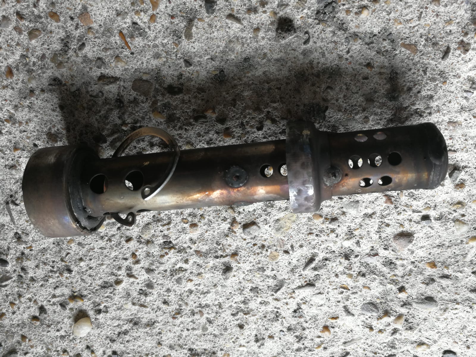

    Obwohl ich Motorräder mit deutlicher Aussprache schätze, finde ich die Lautstärke meiner Gran Milano auffällig und bin nicht sicher ob die Auspuffanlage noch im Originalzustand ist. Das Innenleben der Schalldämpfer und die Dämpfereinsätze sehen eigentlich unauffällig aus (siehe Fotos). Allerdings ist diese italienisch-chinesische Diva noch Neuland für mich, weshalb ich diesbezüglich um Eure Einschätzung bitte.

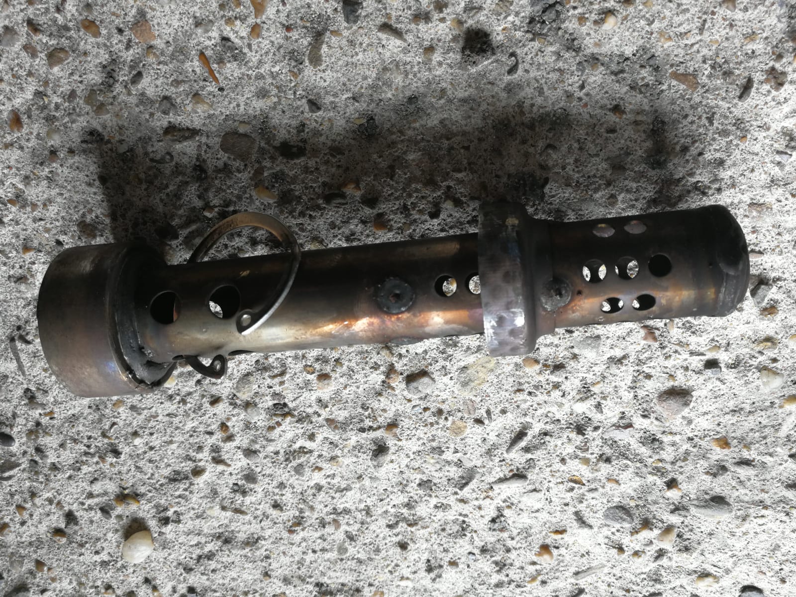

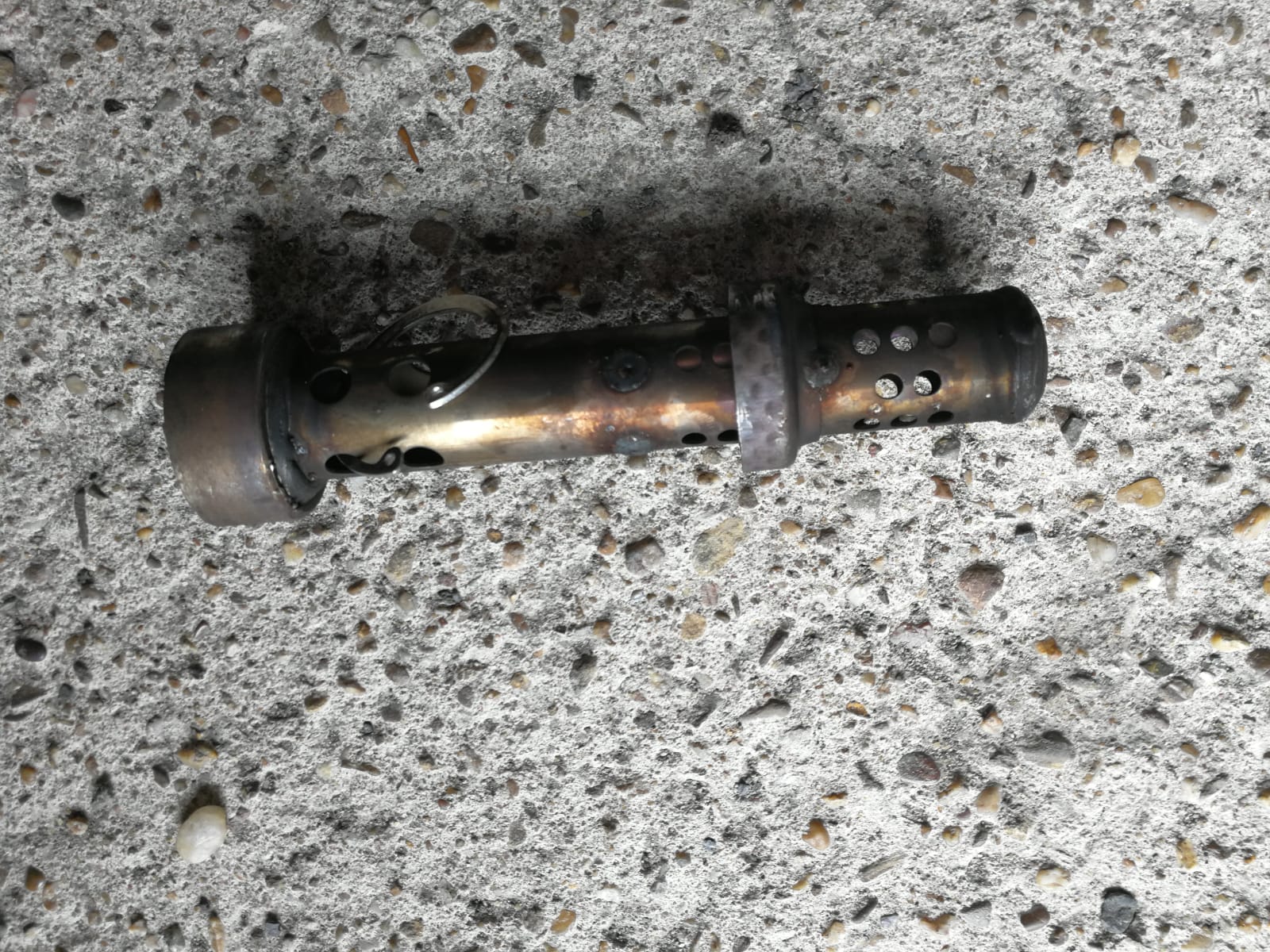

    Ich habe schon mal Bilder von einem Schalldämpfer gepostet. Bei deinem ist dort wo die umlaufende schweißnaht ist ein innenliegendes prallblech entfernt worden und von den drei löchern daneben ist auch eins zugeschweißt
    Gruß aus brühl, Stefan
    Da hat jemand bereits dran gefummelt. Die 440er klingen bereits im Serienmodus relativ kernig.
    Ich kann sonst auch auf Wunsch noch mal ein Bild vom Originalzustand machen.
    Es gibt/gab es also außer der Endkappe noch ein weiteres Prallblech in den Dämpfern... raffiniert gemacht vom Vorbesitzer, da wäre ich im Leben nicht draufgekommen... Vielen Dank für die Aufklärung und auch für die Bilder! :thumbup:
    Dann werden wir das mal wieder rückgängig machen und ich bin schon gespannt wie die Diva im Originalzustand klingt. Dass sie etwas kerniger ist, habe ich schon mehrfach gelesen und ist ja auch nicht verkehrt. Aber das Geballer mit den aktuellen Dämpfern ist nervtötend...

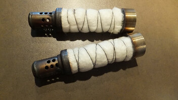

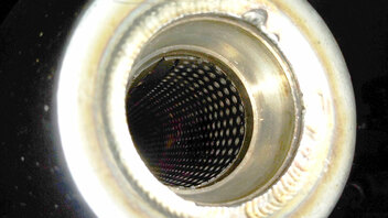

    Ich habe mir die Schalldämpfer nochmal genauer angeschaut: an der Stelle mit der umlaufenden Schweißnaht ist ein Prallblech!
    Meine Dämpfer sehen also etwas anders aus als die auf Stefans Fotos, aber technisch sind sie identisch.
    Wo kann dann die Lautstärke herkommen? Waren die vielleicht original mit Dämmmaterial umwickelt?
