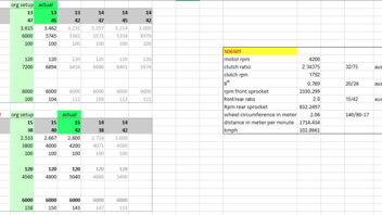

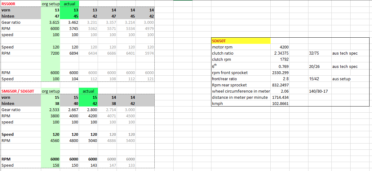

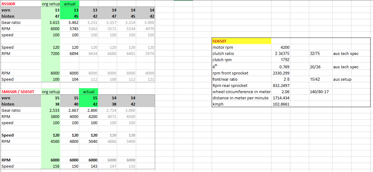

    Ich fahr die SD650T am liebsten bei 4k bis 6k RPM.

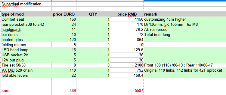

    Hier mal mein Ritzel Setup fuer Landstrassen und Autobahn bis 120km/h :

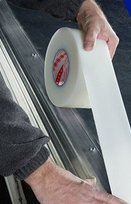

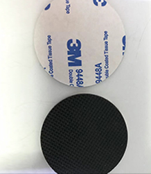

    Raeder habe ich mit 3M tape schlauchlos gemacht, so dass ich nur tubeless repair kit und Minikompressor mit habe.
    Speichen mit Gummipunkten ueberklebt, dann 3M 4412N drueberziehen. Haelt auf mehreren bikes seit 10000den KM.

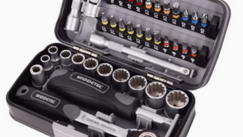

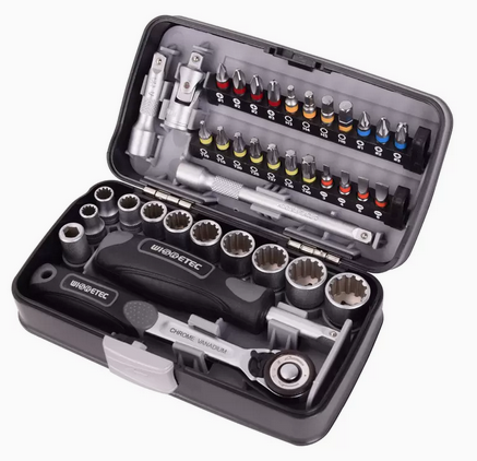

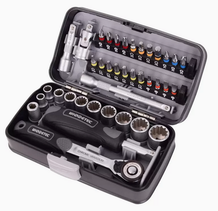

    Ausserdem hab ich immer ein Miniratschen set, Kettenschloss und einen Satz Sicherungen dabei. Mehr braucht es aus meiner Erfahrung nicht.

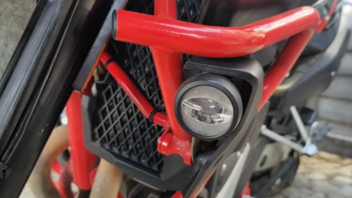

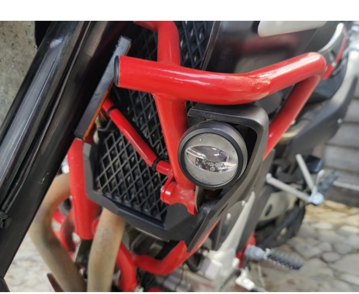

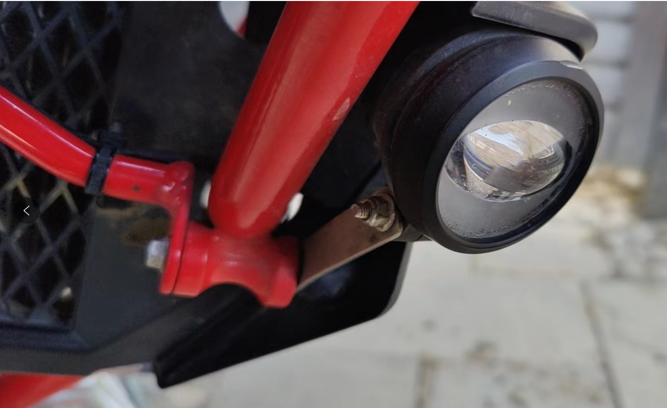

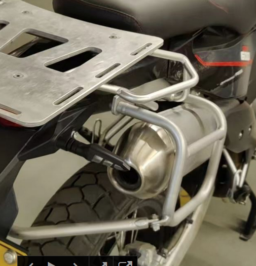

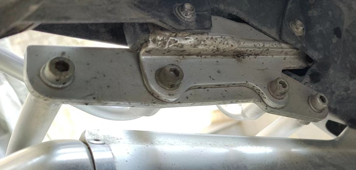

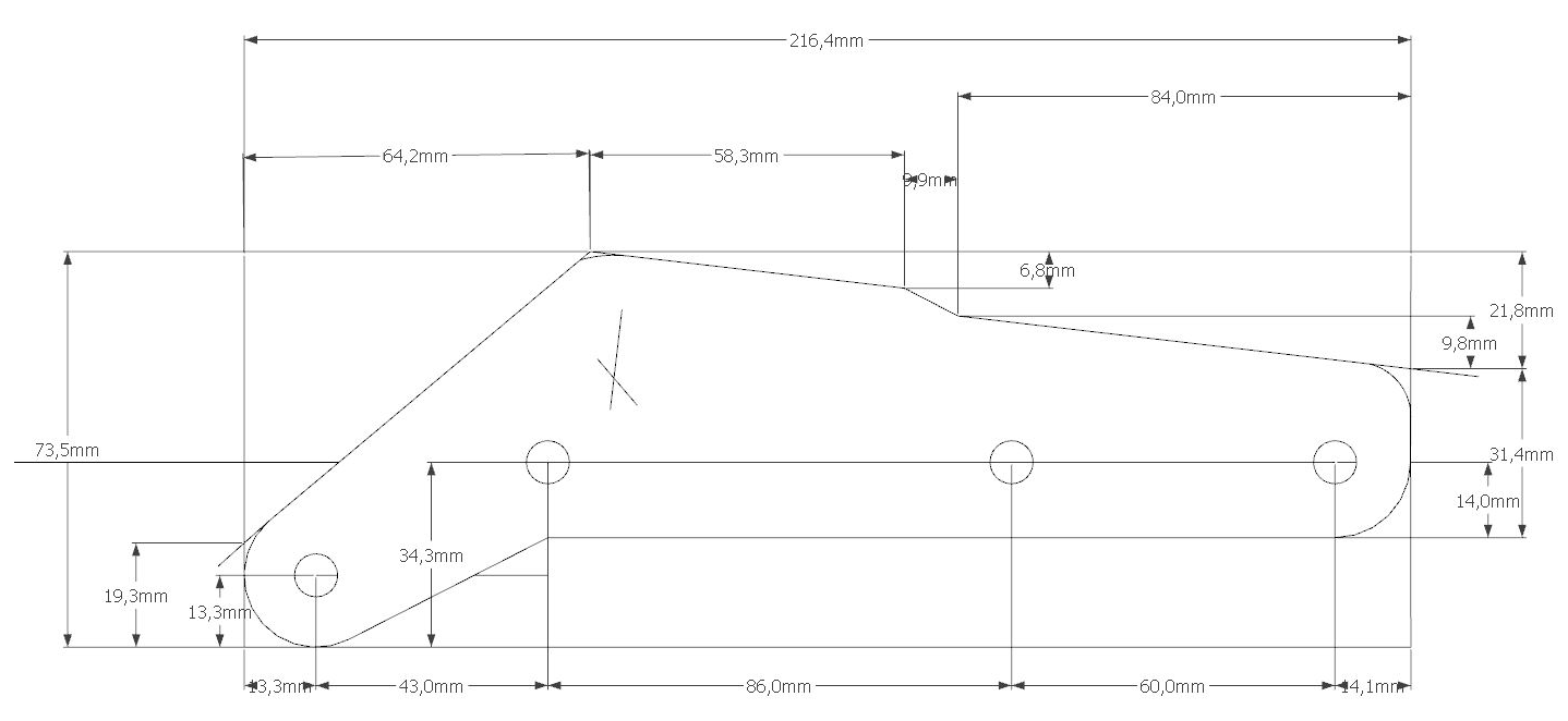

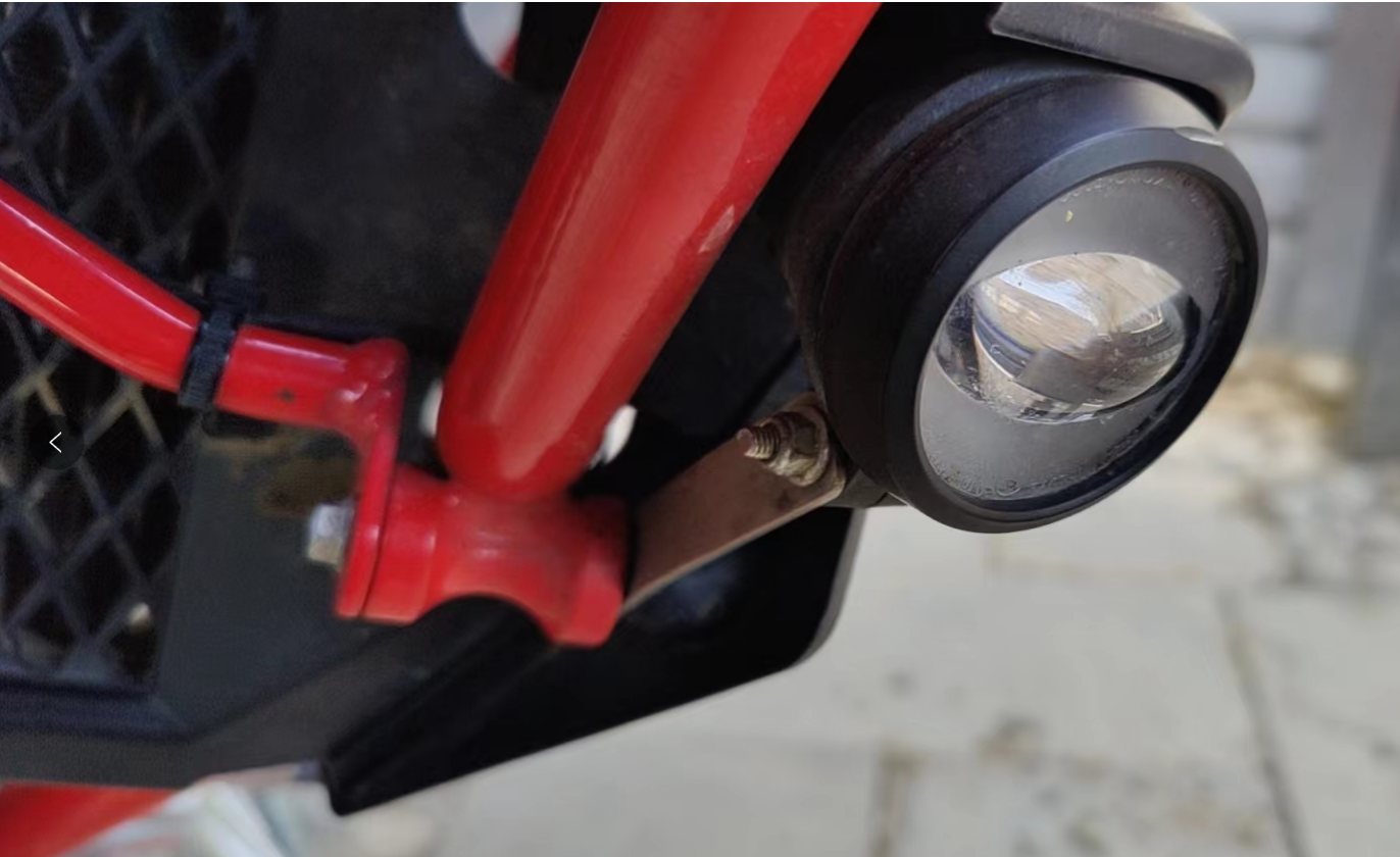

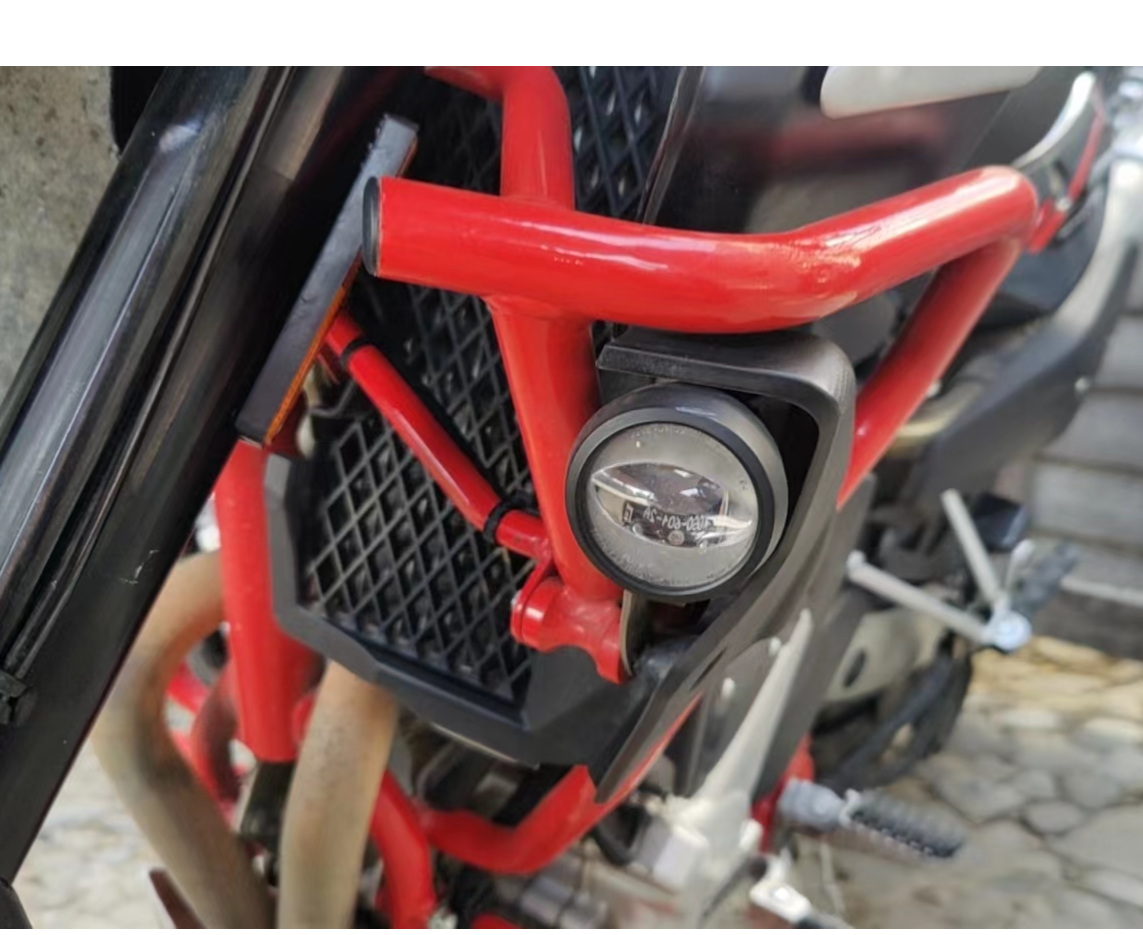

    ... und die Nebelleuchten habe ich fuer besseren Schutz nach innen verlegt. Einfach zwei kleine brackets machen. Geht prima.

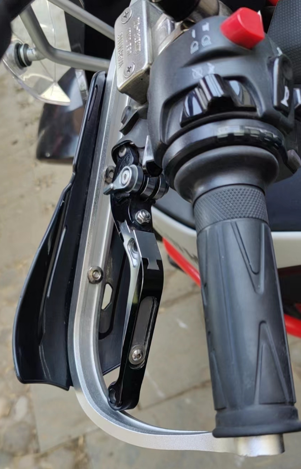

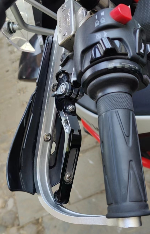

    Ausserdem empfehle ich ein paar verstaerkte hand guards und klappbare Hebel zu installieren.
