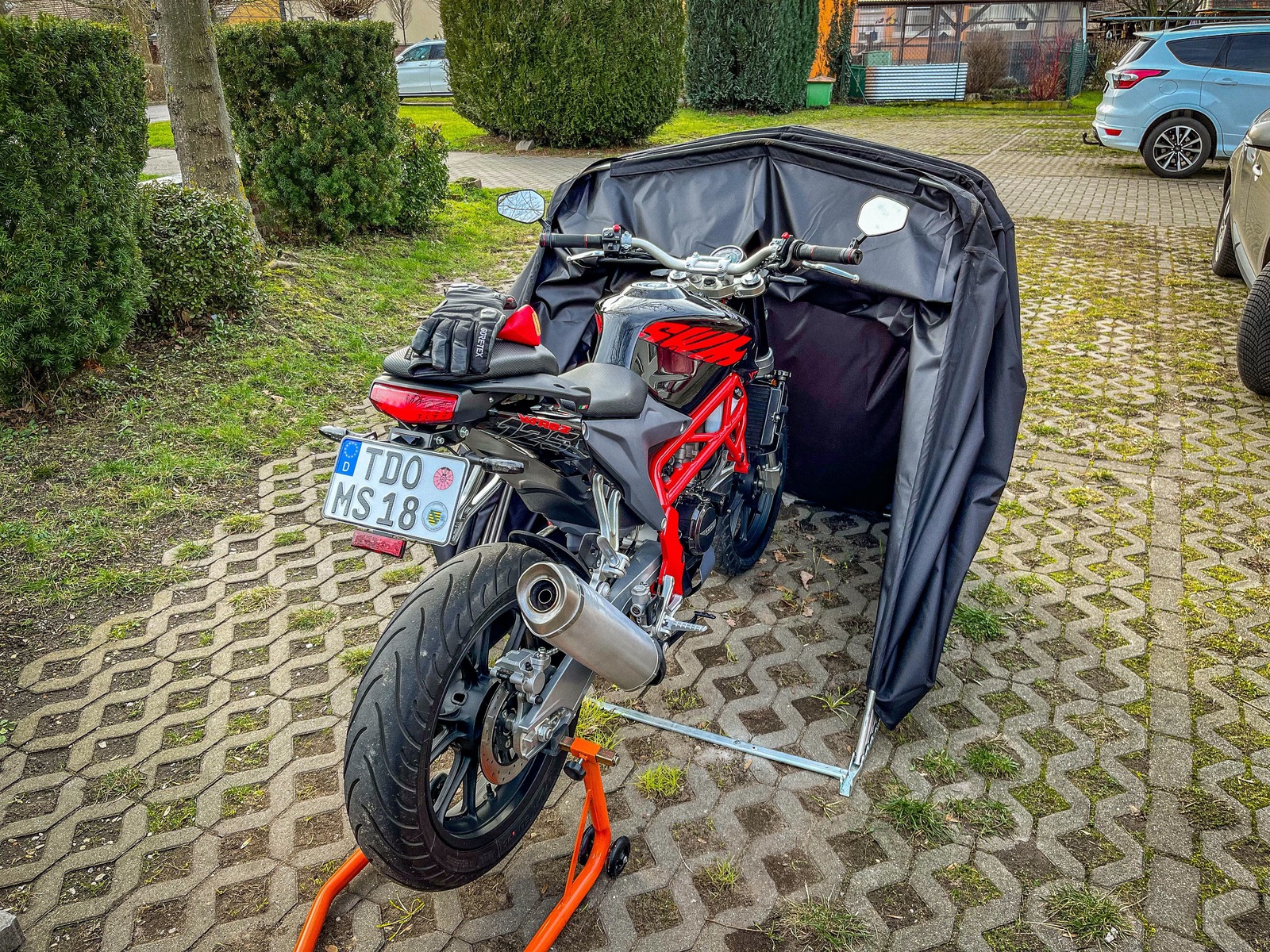

    Ich hab nen einfachen Hinterradständer.
    Einen orangenen NoName, den gibts bei Polo für um die 50€, bei Amazon für bissl über 20€ bekommen.
    Der hat so kleine Räder wie bei Inline-Skates, und verstellbare Aufnahmen, das sind so kleine Platten die Gummiert sind, damit kannste die Schwinge anheben, ob rund oder flach spielt keine Rolle, durch das Gummi mit der rauen Oberfläche steht das Moped sicher...

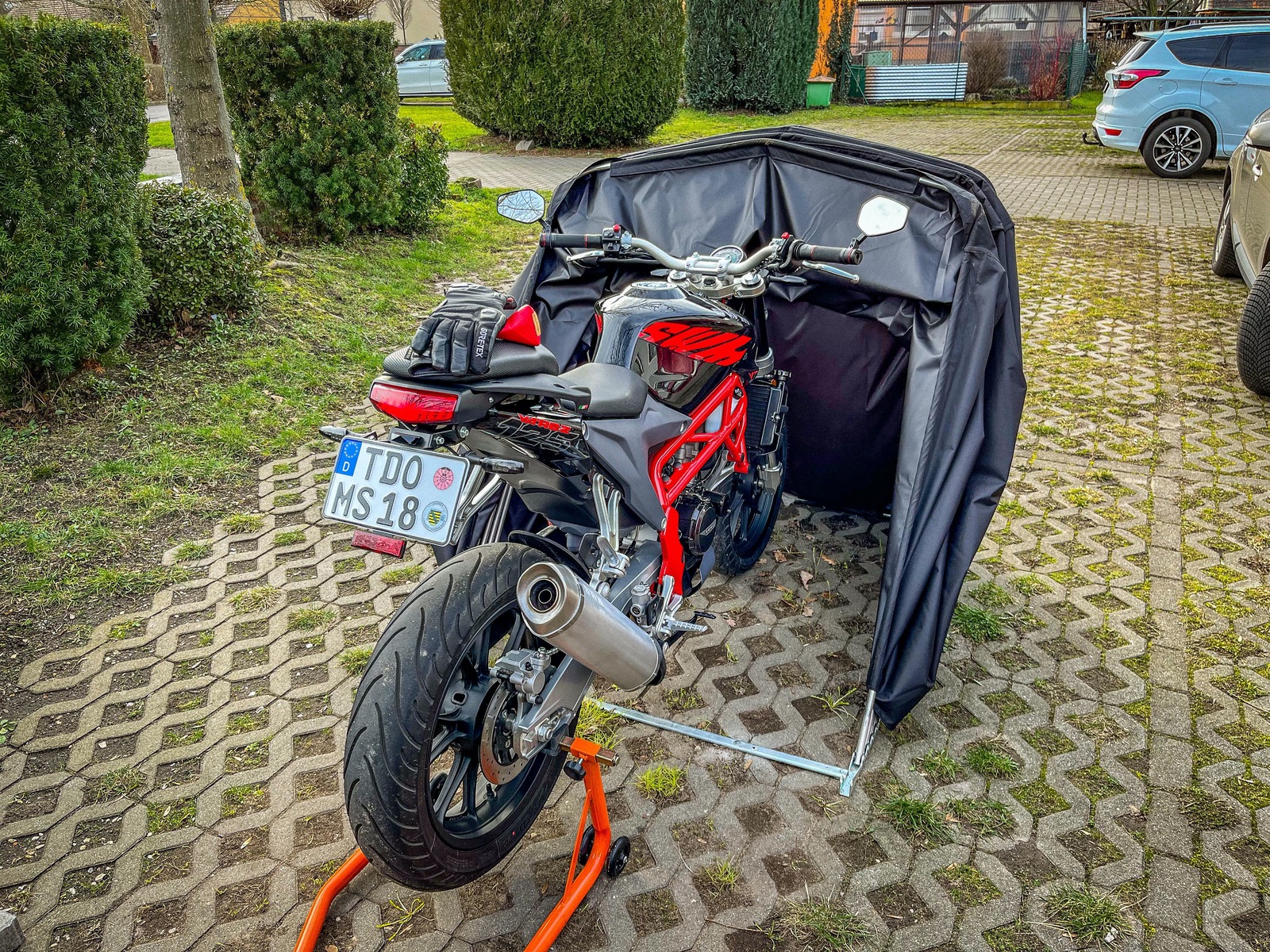

    Ich hab das Moped immer auf dem Heber, unter der Faltgarage, stand mehrere Wochen so....auch bei Wind etc, das rutscht nix runter.
    Zur Not nen Stein vors Vorderrad muss aber nicht sein.

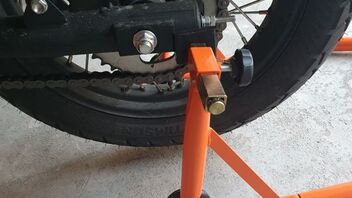

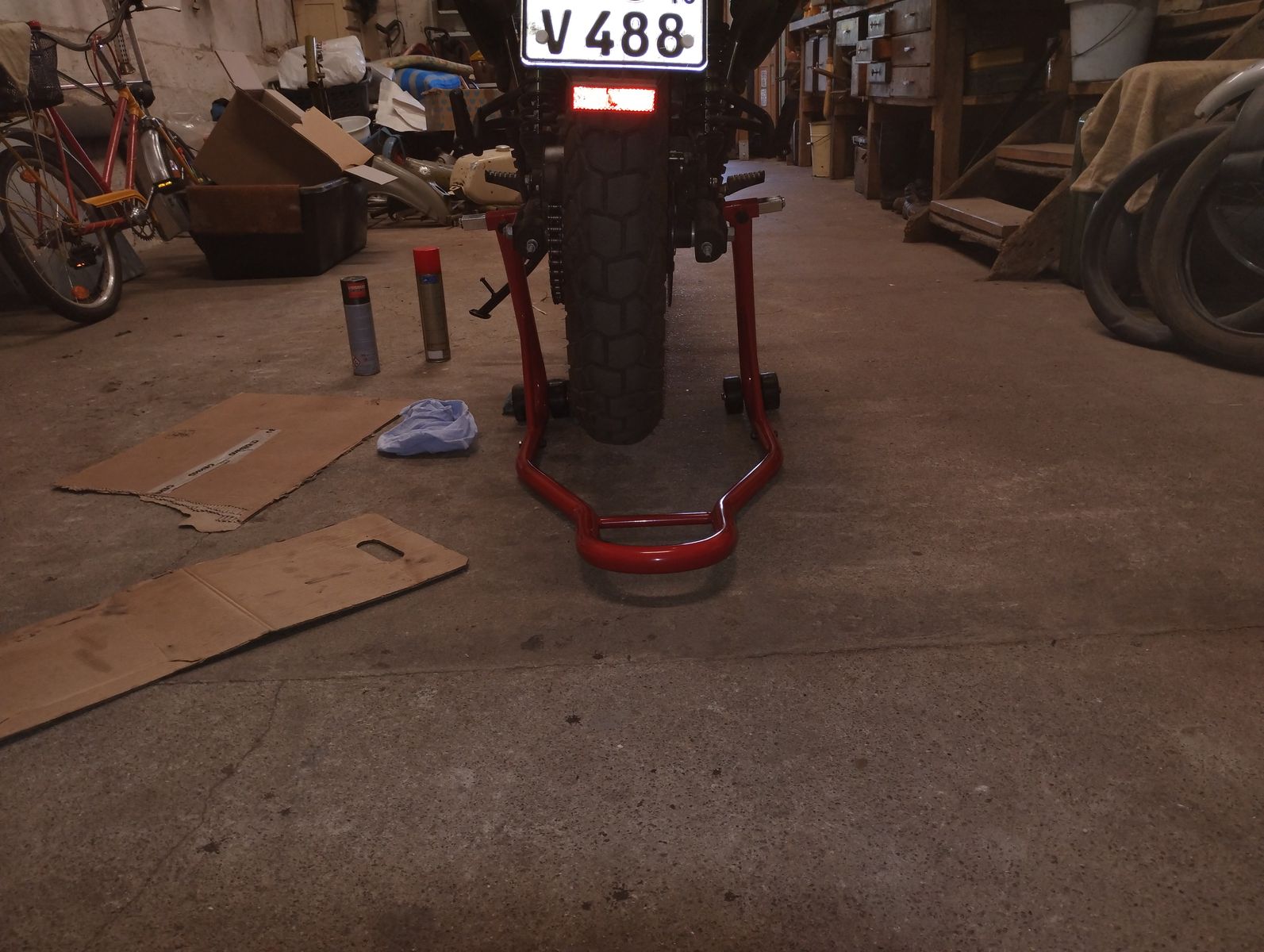

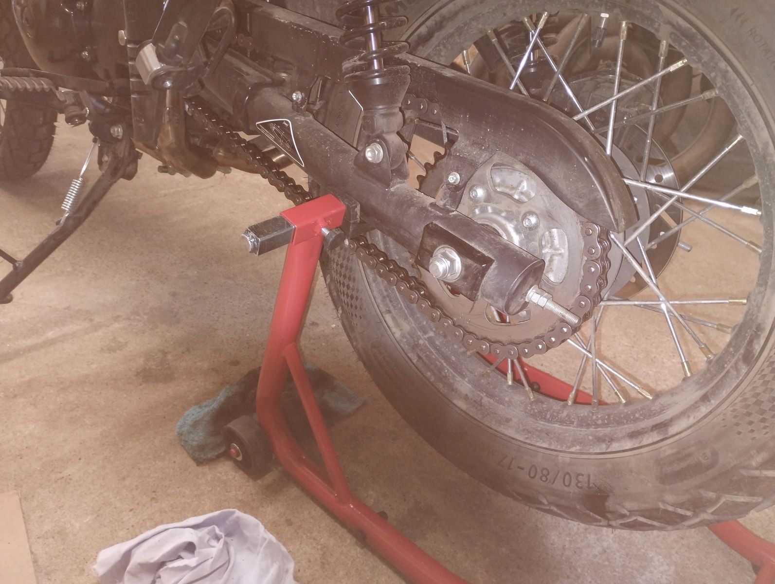

    Hallo nochmal,

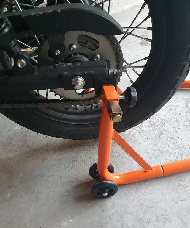

    ich habe mir jetzt einen Heber für ca. 50,- € bei Amazon gekauft. Obwohl die Heberaufnahme für eckige Schwingen gedacht ist, passt es auch super für meine Rundschwinge (siehe Bilder). So ein Heber ist schon eine deutliche Erleichterung bei Arbeiten an der Kette (Reinigung, Spannen etc.). Danke nochmal an die Community.

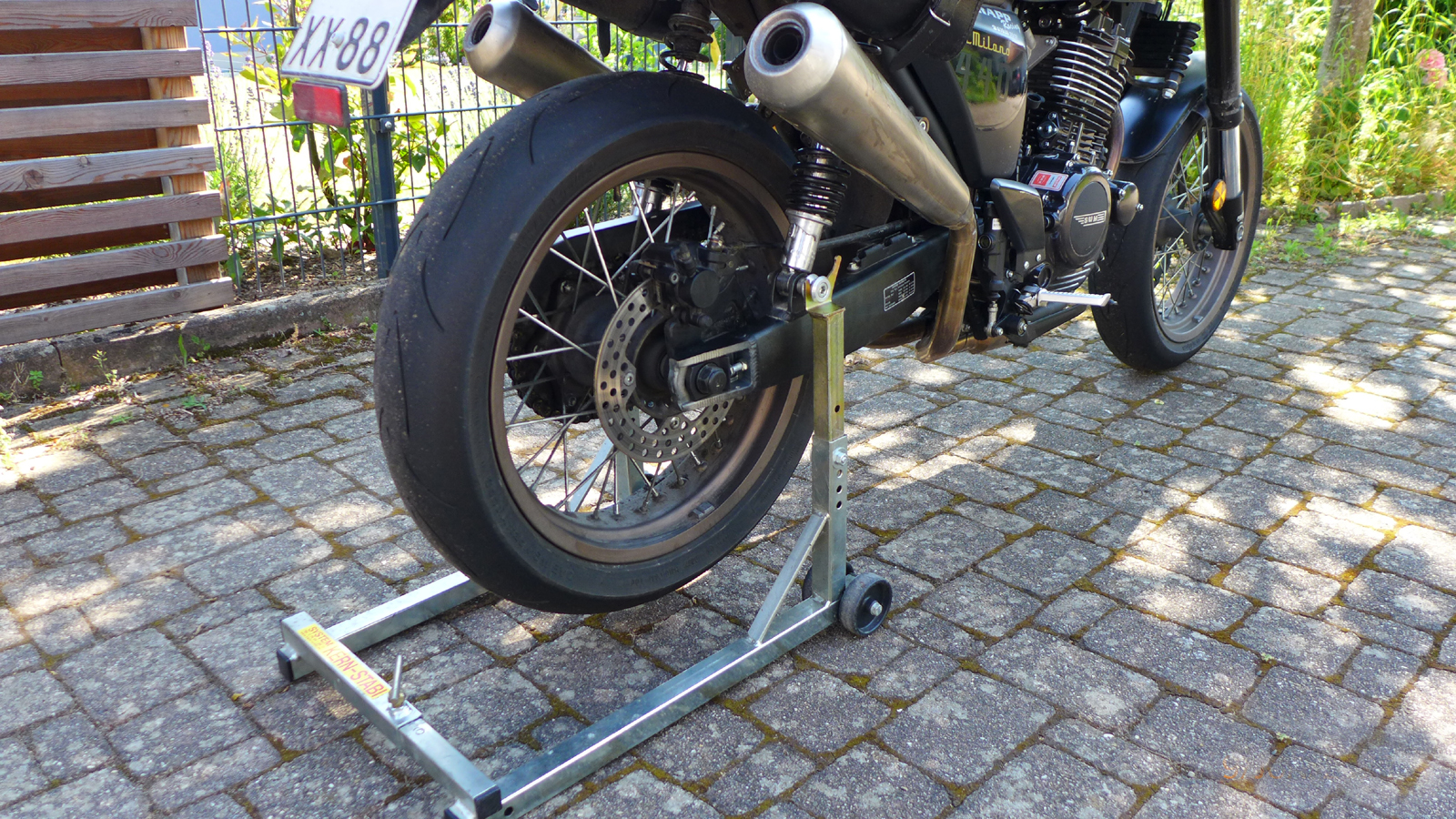

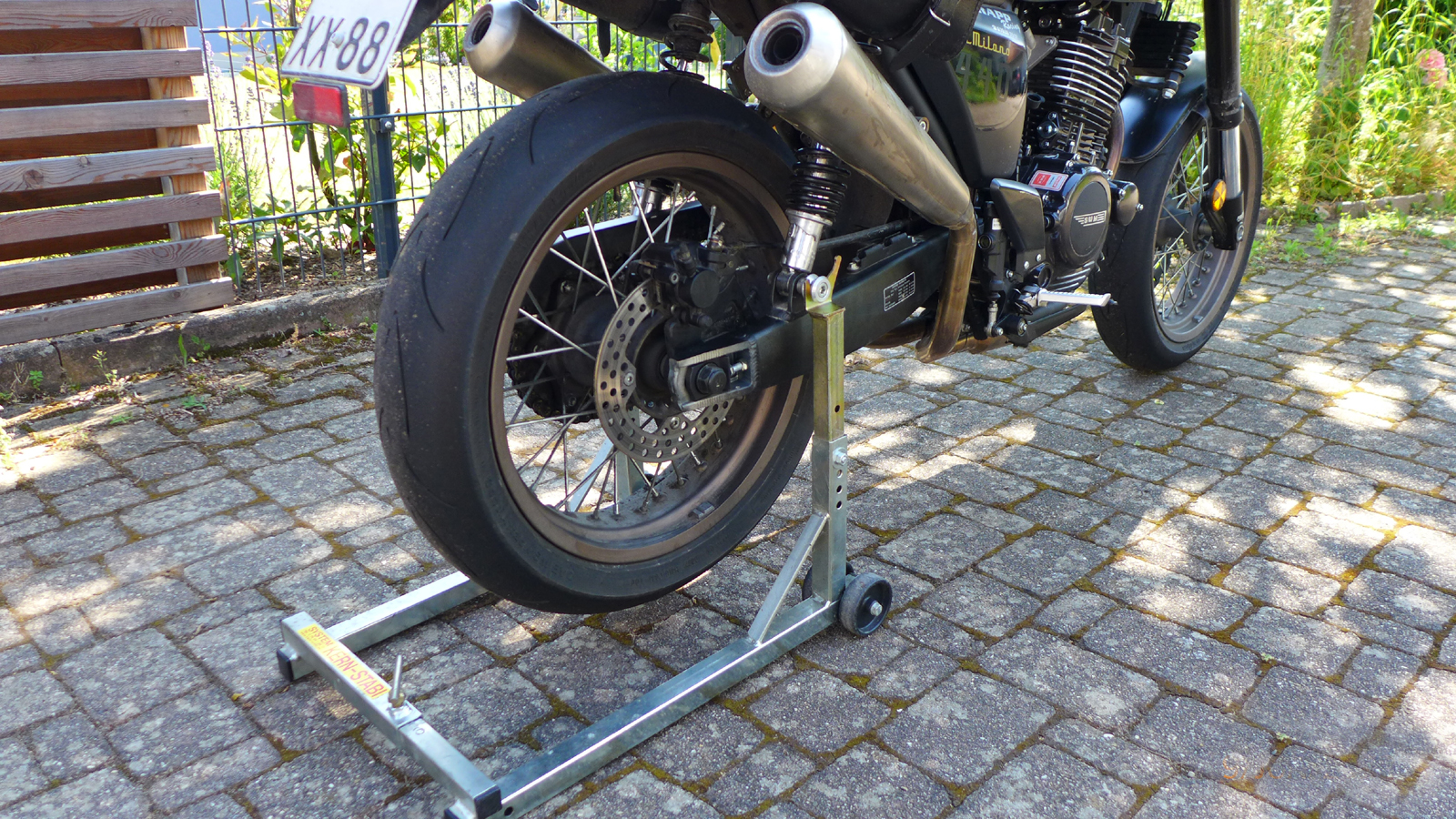

    hi derbienenkoenig : Danke für dieses Foto. Bin neu und habe solch einen Heber mal beim Polo reserviert.
