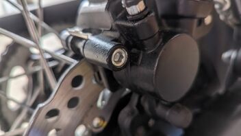

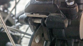

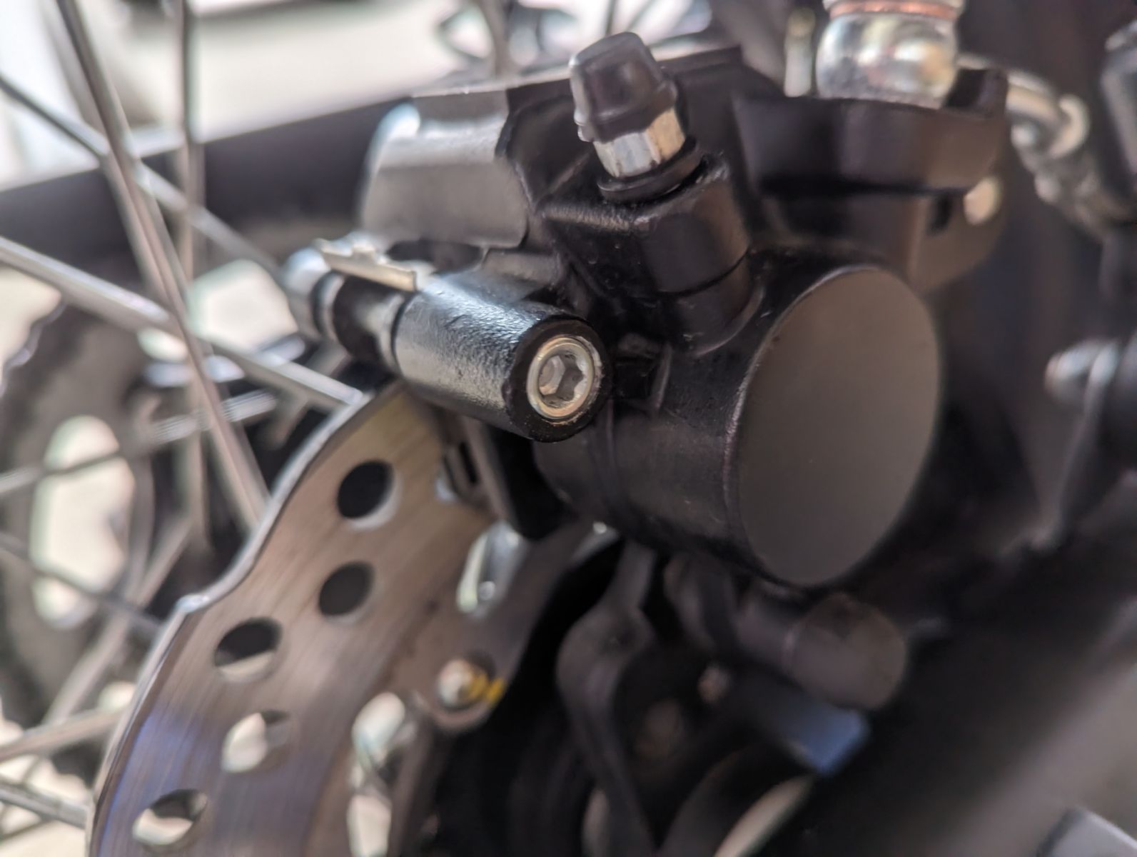

    ich brauche für die rs 125 r den Geleitbolzen für den hinteren Bremssattel.
    (Die Schraube die die Bremsbeläge hält)
    kann mir jemand sagen wo uch diese bekommen kann. Oder hat jemand Maße?
    Die Original sitzt so fest, mit Brenner und Eisspray kein ankommen. Zerstörungsfrei bekomme ich die nicht da raus.

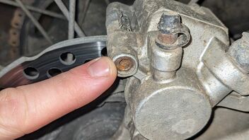

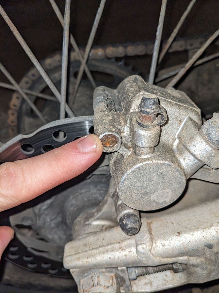

    Hab ihn schon drei Tage in Carama Super liegen gehabt. Leider ohne Erfolg!
    Heiß machen war auch nicht die Lösung ( wobe ich gemütlich heiß gemacht habe wegen den Dichtungen. Eisspray hat auch kein Erfolg gebracht.
    jetzt ist die Schraube rund und um ordentlich nen Torx rein zu klopfen muss ich den Sattel wieder runter bauen.

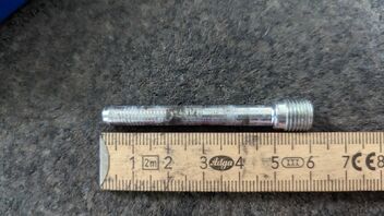

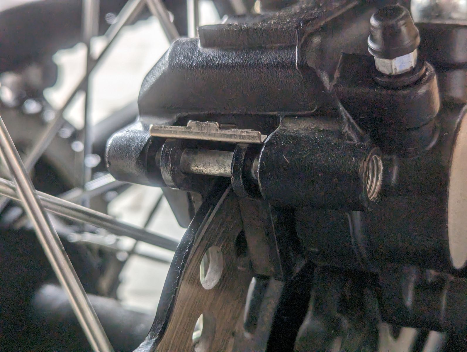

    Die Schraube bekomme ich schon irgendwie da raus, mein Problem ist das ich sehr zügig eine neue brauche da meine Tochter mit dem Moped zur Arbeit fährt.
    Und ich kann nichts finden welche Schraube das ist🤷‍♂️😵‍💫

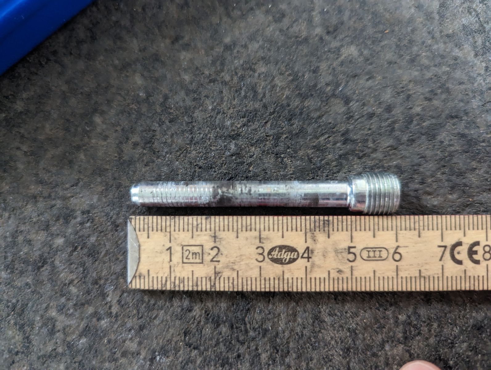

    "Gleitstifte" gibt es einzeln bei Matthies in Hamburg (Grosshändler), der aber nur über Händler ausliefert.
    Ich gehe davon aus, dass dein Gleitstift ein Gewinde M10x1 hat. In Frage käme dann wohl der Stift mit der Nummer 717.10.72 (Gewinde M10x1, Schaftdurchmesser 6mm, Gesamtlänge 64mm, Schaftlänge 53mm) Alles unter Vorbehalt.
    Den alten Stift mit einer Torxnuss raus zu holen, kann funktionieren, aber bedenke, dass du dadurch den Stift weiter aufweitest und noch stärker verklemmst. Diese Problematik hatte ich schon häufiger bei diversen Bremssätteln (nicht bei meinen). War immer eine "delikate" Arbeit.
